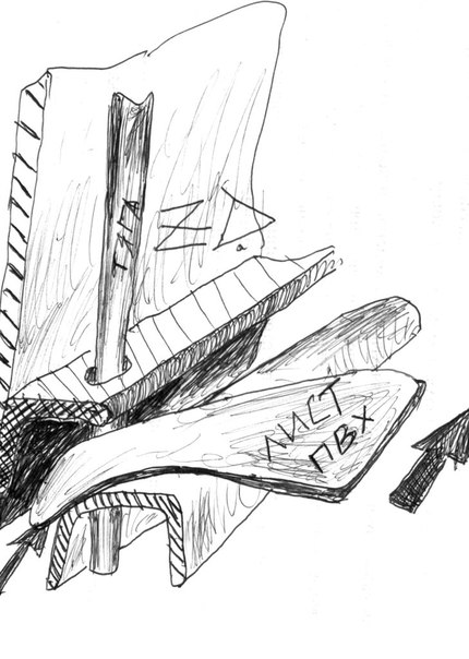

способ поднять упавшую нижнюю тягу с привода вертикального запирания дверного замка- определяем нахождение тяги в щели между коробкой и дверью, потом - сверлим отверстие напротив либо в коробке либо в полотне и применяя острый плоский инструмент (отвёртка, стамеска...) приподнимаем упавшую тягу
