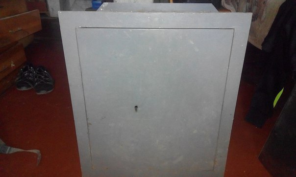

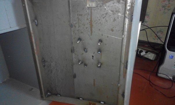

    помогите найти замок на сейф(мб кто знает)заранее спасибо

    Вам нужно приобрести на этот сейф замок,фирмы MAUER 71111,можно STUV,можно WITTKOPP CAWI,или Китайский аналог DEEP LOCK,все вышеперечисленные замки подойдут без проблем,ибо имеют один евростандарт на крепление)

    Только вам ещё нужно установить на этот сейф ригельную систему,у вас она почему то отсутствует

    [id186591860|Иосиф], а где найти именно такую риг. Систему ? Ищу , нет таких.......

    Нужна точная модель сейфа ,кто производитель и тд,,можно поискать в магазинах или лучше мастерских по ремонту сейфов,они в каждом городе есть)

    [id253101483|Вова], поставьте на него любой замок, хоть навесной. Это не сейф, а металлический ящик и сгодится только для целей запирающегося ящика.. В идеале избавьтесь от него и купите б.у сейф на авито, зачастую это дешевле и проще. Какой бы вы туда не воткнули замок,если потребуется я этот ящик расковыряю отверткой и мальнькой фомкой минут за 5. Если надо восстановить первоначальный вид для каких то других целей, то конкретно такие замки уже много лет не выпускают. Название к сожалению забыл, но могу узнать. А по поводу сейфов, там и металл используется специальный, и покрытие и запорный механизм, все это препятствует взлому. А вот если установлены вышеперечисленные Иосифом замки типа MAUER, это уже даст защиту от вскрытия отмычка ми.
