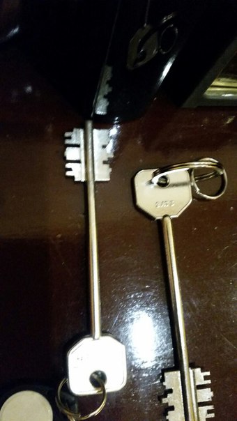

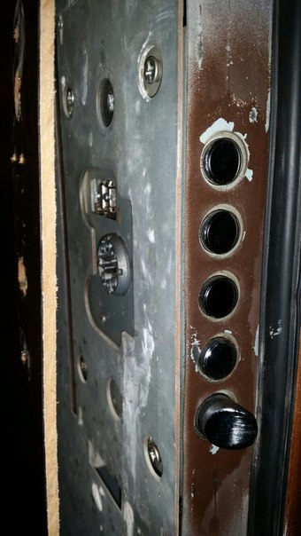

    Всем привет. Замок "исео" не закрыт ни на один оборот , просто захлопнут,родным ключом открывается с пол оборота. Можно ли открыть его одним натягом , и какой натяг к нему надо. По слепку зделан ключ, но замок не поддается. В чем причина? (копия ключа накрасном фоне,) не знаю я пробовал словить его, натяжком,который на фото, "ездил "в скважине взад,вперед,но немогу поймать засов. Если я правильно понимаю тут вообще-то нет разницы, где этот зуб приводной, главное чтоб он по размеру подходил и цеплял сам засов. Я логические прикинул,если хлопком он закрывается,без ключа, а потом с пол оборота родным ключом открывается, значит тут надо просто зацепить засов,сувальды в этом случае не задействованы никак.Правильно? Вообщем может кто сталкивался с таким,и есть советы.Заранее благодарвствую.

    ромдрон

    Приветствую вас.
    Да столкнулся именно с такой же ситуацией с итальянцем Atra diere.
    Вроде бы дверь захлопнута только на защелку но открывается только родным ключем. Моё исследование показало что даже при захлопывании защелки нужна считка кода.
    Посему можно уперев стойку набрать сувальды в код. паз. Благо ложных пазов там нет.
