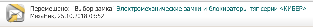

    А мне сдается, что этот раздел посвящен дверям а не замкам... Разве не так? Админ, ау...

    Я не Админ, но...
    Форум: СТАЛЬНЫЕ ДВЕРИ И ЗАМКИ
    Независимый форум о замках и дверях с участием профессиональных консультантов. Замки, свойства замков, проблемы и критерии выбора, способы криминального вскрытия и защиты...
    Что не так?!
    Infinity
    Цитата Сообщение от МехаНик Посмотреть сообщение
    Я не Админ, но...
    Что не так?!
    Похоже тему уже переместили в более подходящий раздел, теперь всё идеально.
    Новичок
    15.10.2018
    19
    Пока не переместили. Хочу напомнить что раздел, в котором размещена тема про замки именуется - "Купить дверь. Предложение по дверям. Доска бесплатных объявлений: купить-продать дверь."
    В то время как тема посвященная замкам осиратела от столь яркого представителя скобяных изделий. Начинать продвигать товар надо деликатно, что бы никого не разочаровать в самом начале этого пути.
    Я может выгляжу педантом, но мне не нравится ничего, что пытется донести себя через *опу.
    ... Не педантом, а занудой
    54Infinity
    Действительно не понятно, почему её как бы "перенесли" в замки, и как она у кого-то оказалась в дверях? По мне так, ничего не изменилось, кроме того что пропала статистика и появилось сообщение о переносе.
