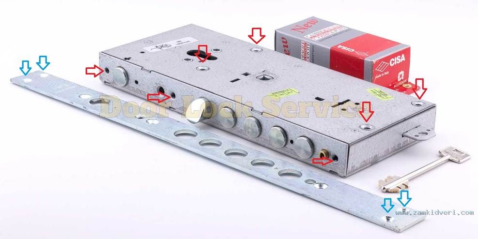

    Поскольку уже не первый раз возникает вопрос о способах крепления замков, расскажу наше видение, нашу позицию и наше решение этого технологического момента.
    Замок – это сердце двери, и по нашему твердому убеждению, закреплен он должен быть максимально жестко, насколько это возможно. Необходимо использовать все точки крепления, предусмотренные в корпусе замка.
    Как известно, по способу крепления в дверях наиболее распространены «врезные» и «вкладные» замки.
    Врезные замки вставляются с торца двери, и крепятся к полотну через торцевую планку. Как правило, это недорогие "легкие" замки, широко распространенные на рынке и популярные, благодаря невысокой цене и простоте их установки. Это удобное решение для деревянных, пластиковых и бюджетных стальных дверей.
    Вкладные замки имеют крепежные отверстия в корпусе, и крепятся внутри полотна к специальному шасси. Это уже более серьезные замки "тяжелых" серий, предназначенные для установки в двери, имеющие более продвинутую конструкцию.
    Вкладной способ установки замка крепче, надежнее, не нарушает целостность силового каркаса полотна, но требует наличия в полотне специальной системы крепления, точного позиционирования крепежных отверстий и отверстий под ригели замка в торцевой части полотна.
    Установка и обслуживание вкладного замка сложнее, дороже и занимает больше времени, по сравнению с врезным.
    Сегодня практически все крупные производители серьезных замков, идя навстречу тенденциям и пожеланиям рынка, производят замки с универсальным способом монтажа. Такие замки имеют как крепежные отверстия в корпусе, так и торцевую планку.
    Торцевая планка у таких замков съемная, и прилагается в комплекте, фактически, как переходник-адаптер для унификации крепления и расширения применимости замка к различным дверям. Если конструкция двери не позволяет полноценно закрепить тяжелый замок через корпус, то его крепят врезным способом через торцевую планку.
    Для примера и наглядности приведу замок "тяжелой" серии CISA 57.966. Да простят меня коллеги, чье фото я позаимствовал, как первое попавшееся в сети с нужным ракурсом. Специально сохранил водяной знак, показывающий авторов фото.
    Замок в общей сложности имеет 7 точек крепления (четыре на плоскости и 3 на торце корпуса).
    Красным показаны все точки крепления замка, включая три точки с торцевой части корпуса (для крепления торцевой планки-адаптера). Все точки разнесены друг от друга, и наиболее равномерно распределяют крепление на весь корпус замка.
    А синим, показаны точки крепления к двери при врезном способе. Как видно, в этом случае замок к двери крепится только четырьмя винтами (сгруппированными попарно, и, по сути, образующими только две точки крепления), а внутри полотна и в торцевой его части замок фактически висит в воздухе.
    При вкладном способе мы используем все 7 точек крепления, предусмотренные конструкций данного замка.

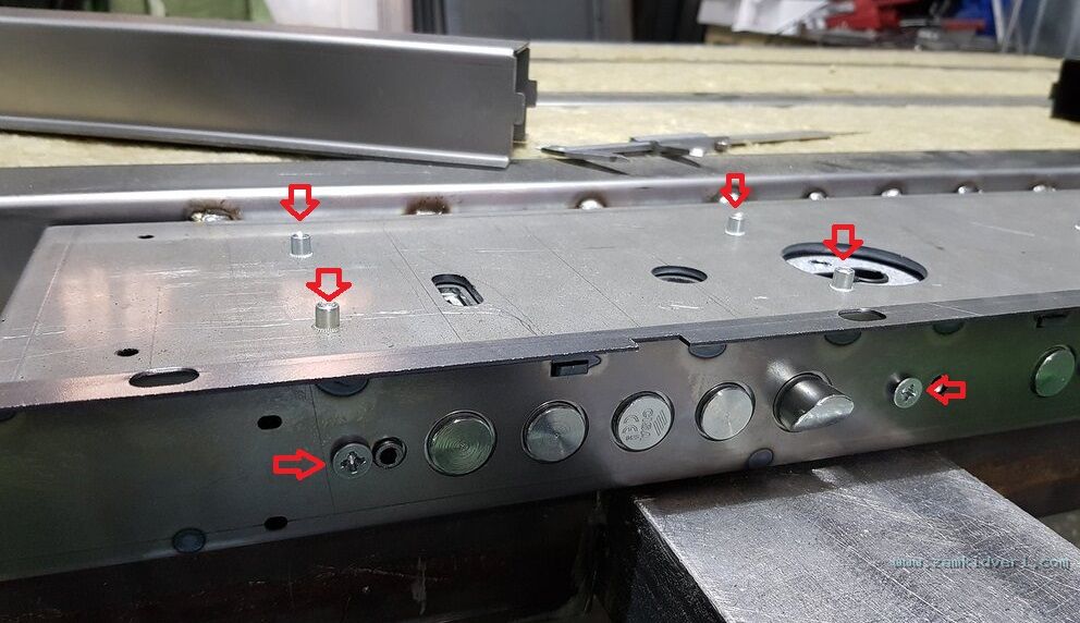

    Вот так выглядит замковый карман наших дверей (на сегодня это К60, К62, К70, К80) с креплениями замка (на фото полотно, вид снаружи, до приварки наружного листа).
    Замковый карман, гнутый из 3мм стали, образует закрытый снаружи пенал, и выполняет роль шасси крепления замка. Замок так же видно на фото. Он вложен в замковый карман, и закреплен на все предусмотренные его конструкцией точки крепления. Для качественного соединения (хорошей затяжки винта) резьбы в 3мм стали не достаточно, на наш взгляд. Мы используем резьбовые втулки.
    Стрелками показаны точки крепления (торцевые винты на фото просто наживлены). При сборке все винты спрятаны под торцевыми профилями.
    Вот так все выглядит все после сборки. Крепко, надежно, эстетично.

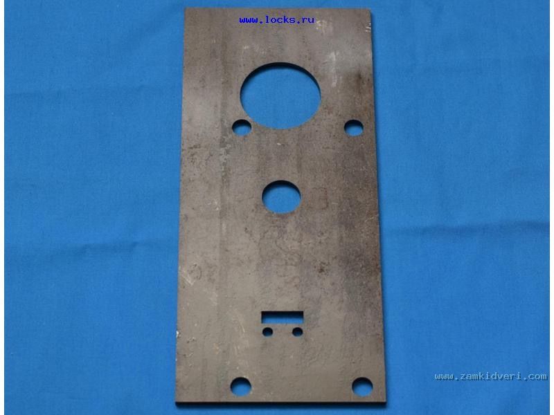

    Дополню, что считаю не маловажным. Только на замок установленный вкладными способом можно грамотно установить защитную пластину от высверливания уязвимых мест замка. Очень смешно и порой небезопасно крепят некоторые производители те самые пластины к вкладным замкам. Некоторые при таком способе установки такую опцию предложить и вовсе не могут.9A4F1C96-E675-4A52-BDE6-27B8BF79BC5A.jpeg

    Кто бы сомневался!? Какую пластину используете?
  14. #34
    KKK
    KKK вне форума
    Продвинутый
    18.09.2018
    Москва
    461
    2мм на весь корпус замка.
    Запретная Зона ZZdoors.ru
  15. #35
    Команда форума
    05.02.2015
    Москва.
    2,168
    Это понятно, что 2 мм. толще бывает только пластины от Кербероса или как почивший в бозе Эльбор ставил 2+2 мм.
    А производитель кто? Просто калёная или с марганцем?
    СТАЛовские толстые. Не то 4, не то 4,5 мм.
    Еще Поливектор, Горизонт и Меттэм предлагают толще 2-х мм.
    Но их особенность я тебе рассказывал..
    Сложность закалки в толще?
