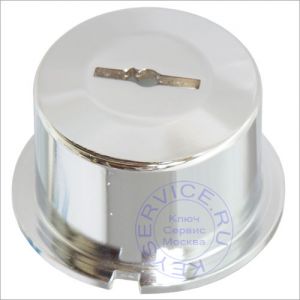

    Итак, в другой ветке был затронут вопрос про кодовые накладки на сувальдные замки CISA (их так же называют пиновыми накладками, сувальдными цилиндра ми и не только).
    Штуковина очень полезная и эффективная. Практически полностью снимает известные уязвимости сувальдного замка CISA .
    Но есть два момента, препятствующих повсеместному их применению.
    1. Высокая цена. Ну, тут уж ничего не поделаешь. Мы не можем повлиять ни на стоимость производителя ни на курс валюты. Так что этот аспект оставим в покое. Кто может себе позволить, тот позволит.
    2. В силу своей конструкции и особенностей работы, это устройство действительно эффективно в паре с защитным кожухом (колпаком). Причем эффективность всего решения напрямую зависит от правильности монтажа защитного колпака. А монтаж там очень непростой, требующий серьезной доработки конструкции двери.
    Суть в том, что защитный кожух имеет у основания "юбку" не позволяющую извлечь его снаружи двери.
    То есть этот кожух устанавливается изнутри полотна, и зажимается между замком и шасси. Извлечь его при таком креплении нельзя, но можно провернуть. Против проворота в "юбке" кожуха есть вырез, который должен взаимодействовать с соответствующим выступом либо в шасси замка, либо в доп пластине под замком. В шасси никаких выступов нет обычно, а толщина этой юбки 3мм, то есть "ни туда ни сюда"... Если поставить под замок бронепластину 2мм, основание кожуха будет торчать, замок не ляжет нормально, да и вырез специальный в бронепластине делать нужно. Если ставить спец пластину из 3мм, то кожух зажмется хорошо, но изменится положение замка, отверстий в торце полотна и ответок в коробке.

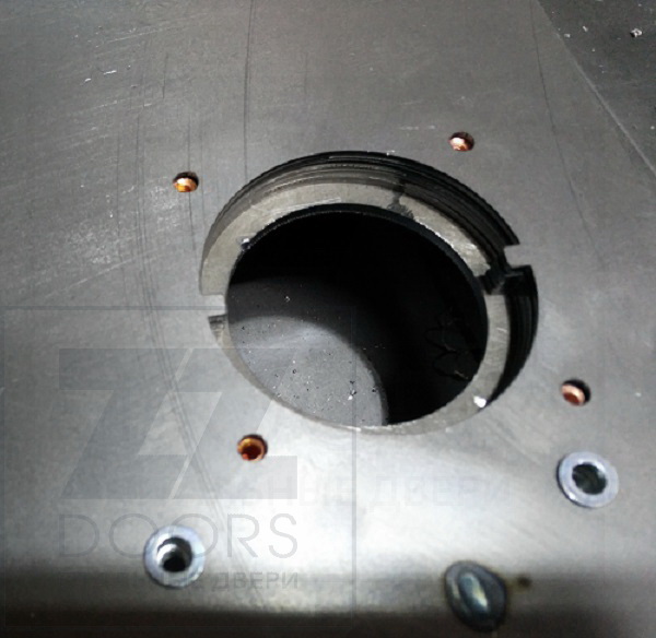

    Раньше, в ДПЗ мы выходили из положения просто и надежно.
    Выводили этот кожух вперед относительно плоскости замка и приваривали к замковому карману. А потом изнутри вставляли в кожух саму кодовую накладку, на нее клали 2мм бронеплатину, затем замок и все это стягивали.
    Очень надежный вариант. Но, есть проблема.
    Колпак этот можно выкатить на определенную высоту вперед один раз (исходя из толщины наружной панели). А после приварки его положение уже не изменить. Если человек, к примеру, сначала заказал дверь с панелью 8мм снаружи, а через какое-то время решил поставить панель толще, нужно заменить цилиндр , изменить вылет броненакладки цилиндра и изменить вылет этого кожуха. И если с броненакладкой проблем никаких, то с кодовой полная засада...
    Такой же геморрой в случае необходимости демонтажа или замены кожуха (криминальные повреждения, удаление опции за ненадобностью, или замена цвета фурнитуры).
    Теперь, наконец, у нас дошли руки сделать правильный посадочный узел к этому кожуху. Теперь он крепится так же надежно, но имеет возможность полного демонтажа и регулировки (изменения вылета под толщину панели). Плюс, благодаря такому решению, к кодовой накладке "бонусом" прилагается многослойная защита замковой зоны полотна от килечного ножа, и доп защита замка от сверления. Крепление рассчитано в чертежах и опробовано на практике. Очень удобно и технологично получилось. Правда, детали крепления возможно выполнить только на лазерном оборудовании.
    Полюбуйтесь. Зацените. )
    Посадочный "колодец" изнутри кармана. Дно колодца, по прежнему не связано с наружным листом. Наша философия фирменного кармана, не нарушена.
    В зависимости от толщины панели регулируем вылет проставочными кольцами.
    Вкладываем кодовую с кожухом.
    Закладываем дополнительные регулировочные кольца до плоскости шасси.
    Далее все штатно. Кладем бронепластину, замок, затягиваем винты крепления, радуемся жизни. ))
    Вот так это все выглядит снаружи полотна. С бронепластиной, замком и без кодовой накладки (для наглядности).

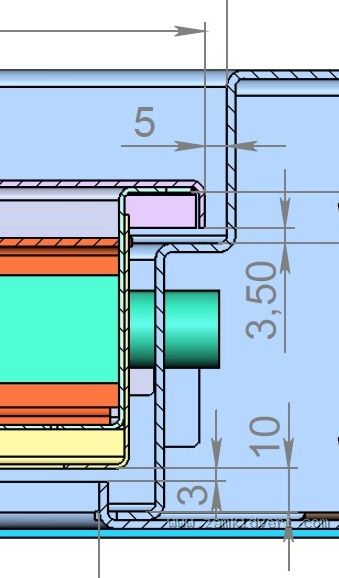

    Константин, на моделях с утопленным полотном, какой зазор под ним? На внешний уплотнитель имею ввиду
    Не совсем понял, про какой именно зазор Вы говорите?

    По всей линии сопряжения полотна и коробки зазоры по чертежам в диапазоне от 3 до 5 мм в разных точках.

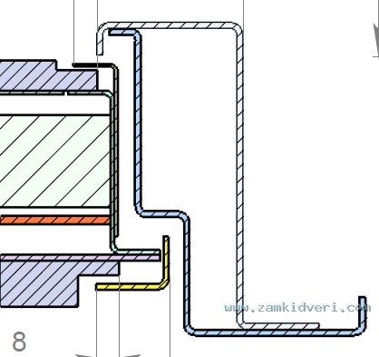

    У Вас нет картинки в разрезе- вид сверху? Я бы подрисовал.
    Ну или на словах попробую.. Между четвертью на полотне, на которую клеится уплотнитель и местом его прилегания на коробке, какой зазор заложен? Под какую высоту уплотнителя.
    Кстати, какой профиль уплотнителя на первом контуре решили использовать?
    Покажите на эскизе. По уплотнителю уточню. Наружный и внутренний разного профиля.

    Этот эскиз наверное нагляднее.
  20. #20
    Команда форума
    21.01.2016
    1,136
    Столкнулся с фактом стаскивания D-шки при величине зазора 5мм в этом месте. Вобщем, предположение такое было ДО, но вот.. убедился. Надеялся проскочит..
