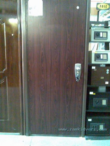

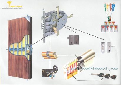

Больше того, в торговом зале на самих дверях висит эскиз,который поясняет конструкцию дверей в разрезе, который является копией эскиза, находящегося в каталоге дверей фирмы Mul-T-Lock .
Фото дверей в торговом зале ценниками и эскизом 1,2

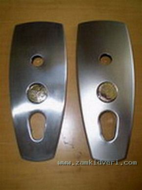

Все стало ясно когда сравнили накладки. Конечно никто не делал спектрального анализа материала, однако даже непосвященному глазу видно что китайские накладки, хотя и изготовлены из нержавеющей
стали, отличаются от оригинальных по цвету.
Фото накладок: слева-китайская(3), справа--оригинальная (Mul-T-Lock-Израиль)(4).

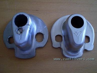

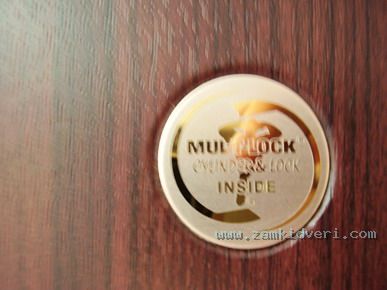

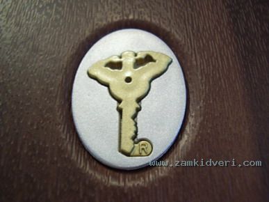

Броненакладка, протектор цилиндра , от китайских дверей изготовлен из легкого сырого стального литья, который не прошел дальнейшей термообработки и легко пилиться обычным напильником и сверлится обычным сверлом.
На фото видно, что эмблема на китайской накладке отличается от оригинальной. На фальсифицированном--она проштампована не четко.
Фото протектора цилиндра : слева--китайская(5), справа-оригинальная(Mul-T-Lock Израиль)(6).

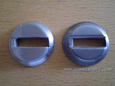

Защитная шайба, которая устанавливается в броненакладку и должна вращаться, защищая цилиндр , также не закалена. И также легко пилится обычным напильником и сверлится обычным сверлом.Видно что оригинальная темнее, поскольку прошла термообработку.
Фото шайб: слева китайская(7), справа оригинальная (Mul-T-Lock , Израиль)(8).

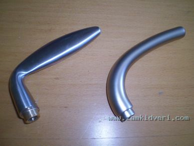

Ручки также различаются. Внешняя ручка оказалась пустой внутри и соответственно имеет меньший вес. Внутренняя нажимная ручка, хотя и выполнена из сплошной латуни и покрыта под хром,тем не менее имеет форму старой модели, которая сегодня не используется компанией Mul-T-Lock .
Фото ручек: слева--китайская(9), справа-оригинальная(Mul-T-Lock Израиль)(10).

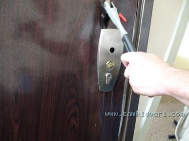

Следующим действием было сделать попытку реального взлома путем атаки дверей обычным инструментом. Сверлом, кусачками, ножницами по металлу, ломиком, зубилом, молотком и топором.
Забегая вперед скажем что для вскрытия всех этих дверей не надо иметь полный набор этих инструментов, просто мы решили проверить эти двери , что называется,"со всех сторон".

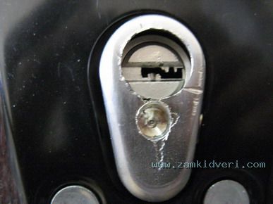

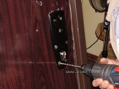

Сперва подвергли атаке броненакладку. Шайбу, поскольку она не закалена, "выколупали" обычной отверткой, саму же накладку просверлили обычным сверлом. На этом можно уже остановиться, так как для профессионала этого уже достаточно, чтобы открыть двери.
Но мы пойдем дальше чтобы наше исследование было полным.

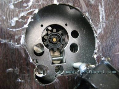

Без помех была выкручена фиксированная ручка. Далее оторвали декоративную пластину, сняли защитную плату. Тут следует отметить что выломать ее было тяжело, так как она как и замок была оригинальной деталью, то есть единственной оригинальной деталью в комплектации. снять ее удалось методом высверливания головок стяжных винтов, которые легко поддались, так как изготовлены из сырого материала.
Фото 11,12
Далее подобным методом были высверлены стяжные винты, которые удерживали броненакладку цилиндра , а цилиндр поскольку он был без защитной XP-платы(помните, вначале) был сломан с помощью маленького "разводного" ключика.
Фото 13,14
Добравшись до механизма замка , мы открыли двери уже непосредственно поворотом самого механизма. Еще один способ проникновения.

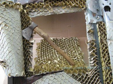

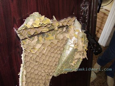

Однако если исследовать, то исследовать, и было решено раскроить полотно дверей. Целью этого эксперимента было несколько. Во-первых хотелось посмотреть, что в середине, есть ли там ребра жесткости и как они установлены. Во-вторых, какой материал использован в
качестве наполнителя дверей. В третьих, хотелось исследовать еще одну попытку проникновения через полотно дверей, путем пробивания прохода с помощью обычного инструмента( такого инструмента, который широко распространен в продаже и использовании).
Для раскроя применили аккумуляторную дрель и ножницы по металлу. В конце для этих целей был использован топор.
Итак, первое вскрытие полотна сделали по центру дверей, в районе где проходит тяга от замка, которая фиксирует двери в противоположном направлении, и там, где у большинства дверных конструкций должно располагаться ребро жесткости.
Ведь в магазине, где покупались двери, на них как было сказано в начале, висел рисунок из Израильского каталога дверей Mul-T-Lock , где четко видно, что двери имеют не меньше пяти ребер жесткости.

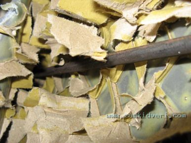

"Вскрытие", как говорят, показало и подтвердило наихудшие предположения.
Никаких ребер жесткости там нет. В середине обычный наполнитель из сотового картона. Вот так "дурилка картонная"!
Именно из-за того что ребра жесткости отсутствуют, вскрыть двери было очень просто при помощи обычных ножниц по металлу и топора.
Фото 15,16

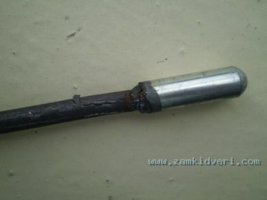

Дополнительно стало видно , что в середине нет никакой направляющей для тяги, а сама тяга неоригинальная, которая поставляется Mul-T-Lock . Это просто кусок ржавой проволоки диаметром 8мм, на конце которого электросваркой приварен шлифованный концевик.
Больше того, никаких направляющих для тяги нет. Она просто "ходит" в сотовом картоне в отверстии, который проткнули в нем, когда вставляли тягу.
Фото 17,18
Последующий "раскрой" дверей проводили топором. Следует сказать--без лишних усилий( и даже быстрее, чем ножницами) было проделано отверстие.
Был раскроен металл в районе замка. тут стало видно, что в дверях присутствует коробка для посадки замка. Коробка сделана универсальной. то есть бери любой замок и вставляй. Вот такая универсализация!
