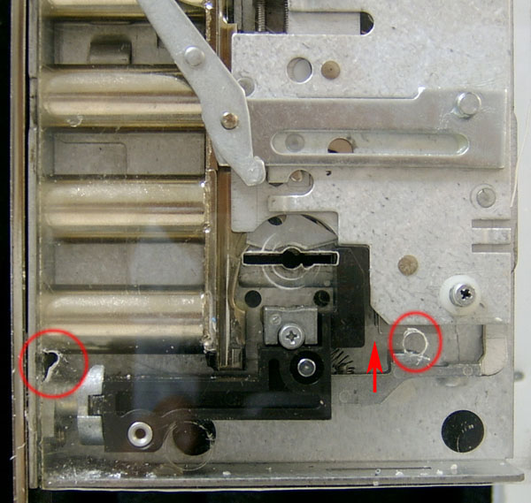

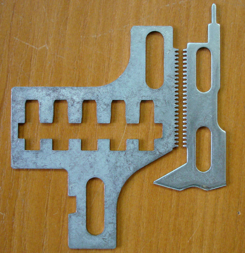

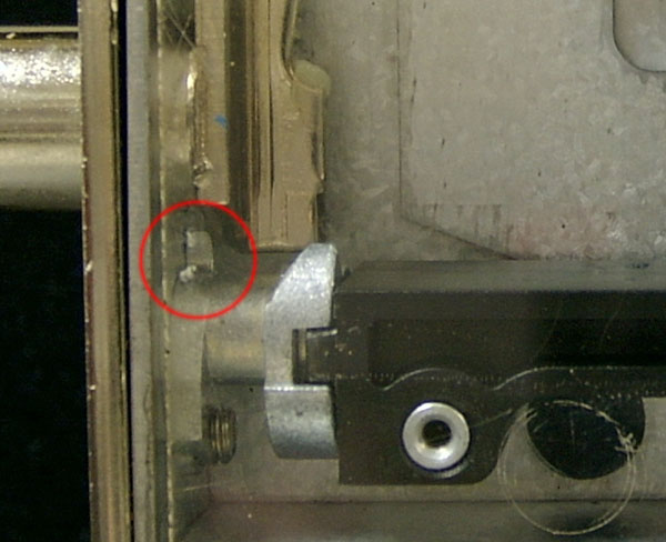

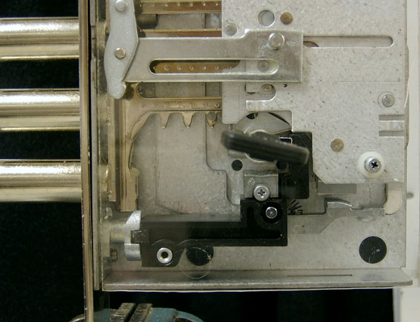

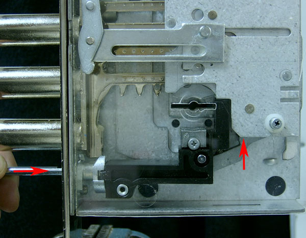

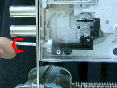

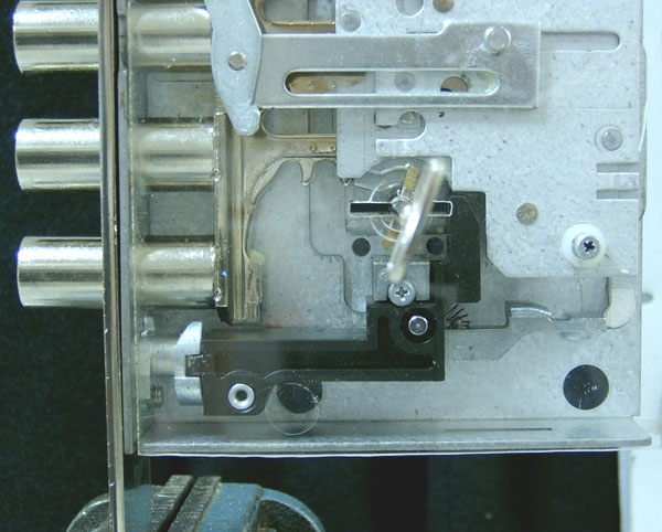

• Взлом замка CISA 57.986 (с перекодировкой), сувальдный механизм перекодирован под ключ отмычку за 2 минуты.
    Принцип перекодировки замка CISA :

    Фото:
    Фото 1.
    Фото 2
    Фото 3
    Фото 4
    Фото 5
    Фото 6

    Результат: как всегда, задумка хорошая, а про взломостойкость замка подумать забыли.
    Кстати, еще несколько лет назад CISA делала замки с сувальда ми, где были ложные пазы (защита от отмычек). А теперь их на всех замках НЕТ!!!
