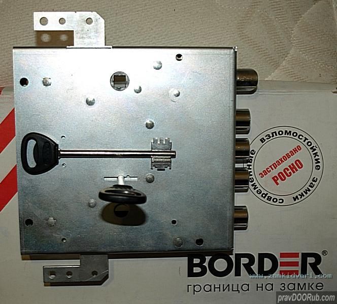

    Вызывает особое внимание появившийся не так давно громко распиаренный замок Бордер http://www.***.ru/ru/protection/feature/shtorka вроде всё так хорошо, действительно, защитная шторка на 2-м полуобороте надёжно перекрывает скважину
    (фото с источника http://**.com/index.php/topic,2970.0.html)

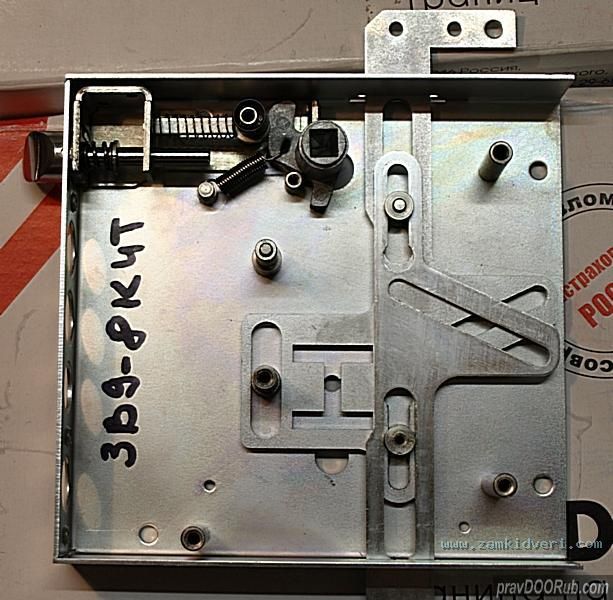

    всё то оно так,только вот ЗАМОК ЭТОТ 8 - СУВАЛЬДНЫЙ АРТИКУЛА ТИПА 3 В9 - 4 КТ.. ОН ПРИНЦИПИАЛЬНО ИМЕЕТ В СИЛУ КОНСТРУКТИВНЫХ ОСОБЕННОСТЕЙ ДИАГОНАЛЬНУЮ СИММЕТРИЮ КЛЮЧА, ЧТО ОБОЗНАЧАЕТ, СЧИТАВ КОД 1-ГО ПОЛУОБОРОТА (РЕАЛЬНО ПОЛУЧАЕМ ВЕСЬ КОД ЗАМКА), МЫ ОТЗЕРКАЛИВ ПОЛУЧЕННУЮ КОМБИНАЦИЮ НА 2-Ю БОРОДКУ ПОЛУЧИМ ПОЛНОЦЕННЫЙ КЛЮЧ!!!!
    таким образом исполнение отсечной шторки от БОРДЕР в отличие от замков Керберос
    на замках Керберос отсечная сувальда работает с момента подъёма ключа, что усложняет само декодирование и взлом замка НА ПЕРВОМ ПОЛУОБОРОТЕ!
    т.о. отсечная шторка на 8- сувальдных замках Бордер несёт более декоративную , чем защитную функцию.
    считав код на первом полуобороте можно спокойно сделать ключ для последующего...
