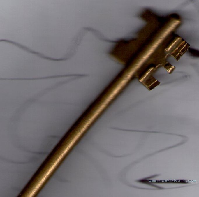

• Следы неправильной установки замка и попытки взлома
    Правильная установка замка - залог его длительной эксплуатации..
    а всего то необходим крепёж замка в двери за все точки, предусмотренные производителем..+ недопущение затирания ригелей о коробку.. усилие открывания замка при открытой двери должно быть одинаковым и при закрытой двери... + необходимо не допускать ударов по выдвинутым ригелям.
    дело всё в том, что замок с
    большой степенью вероятности либо пытались взломать путём отжима , хозяева не обратили внимание либо неправильная установка, которая выражается в затирании ригелей ...следы от запорной планки остались на внешней поверхности ригелей... раз за разом каждый цикл открывания-закрывания..

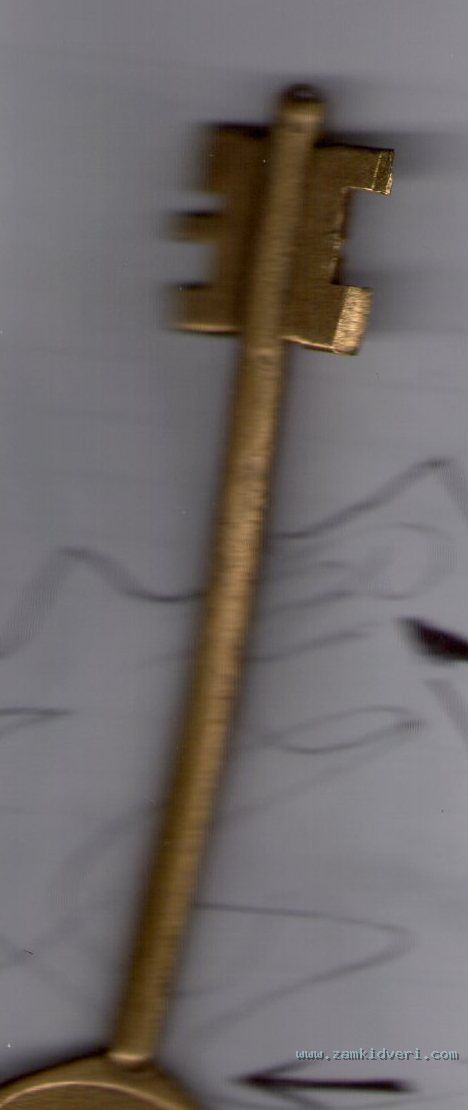

    последующая эксплуатация... следы характерные.... вижу нарушение геометрии засова коробка давит на засов, нештатная работа приводит к постепенному искривлению засова, большинство замков не может сопротивляться таким варварским условиям эксплуатации.. может ещё произойти проворот или необратимая деформация ключа ...
