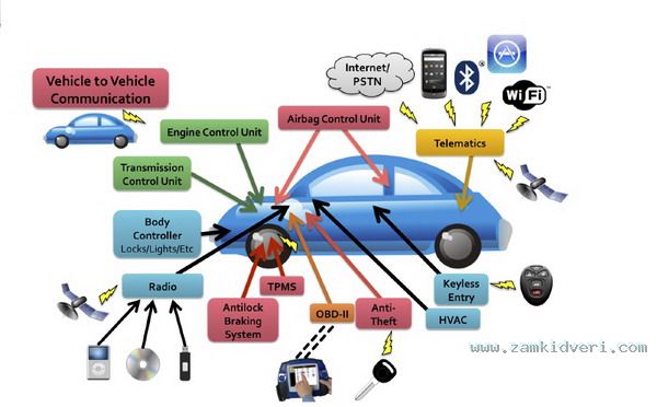

Другой сравнительно просто реализуемый метод заражения — через Bluetooth. Данная технология давно стала де-факто стандартом для поддержки телефонных звонков без участия рук и, соответственно, уже является стандартной коммуникационной системой в серийных автомобилях всех основных автопроизводителей.
На этой картинке перечислены лишь основные способы внешних и внутренних электронных коммуникаций современного автомобиля
