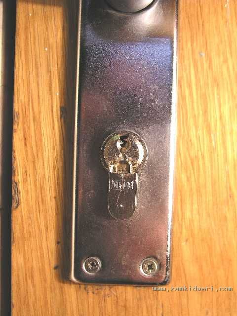

    Испытания однорядного штифтового цилиндра "KABA" на криминальное вскрытие методом манипуляции и взломостойкость показали следующее:
    1. Большие перепады кодовой комбинации и насечка на опорных штифтах не позволяют вскрыть цилиндр методом манипуляции. Кроме того, очень сложный профиль цилиндра также затрудняет вскрытие этим методом;
    2. Цилиндр защищен от высверливания твердосплавными штифтами как в корпусе, так и в самом цилиндр е. Кроме того, линия разъема цилиндра и корпуса защищена твердосплавной вставкой;

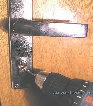

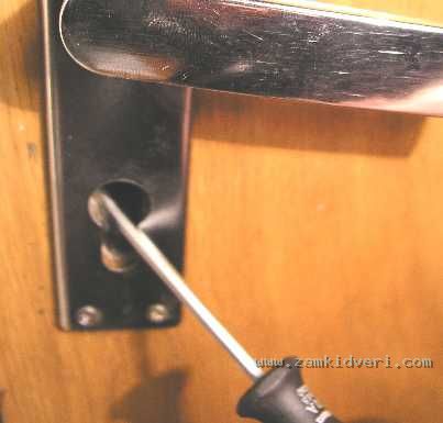

    3. Высверливание возможно в несколько этапов:
    - при помощи аккумуляторной дрели производится засверловка по бокам твердосплавной вставки на глубину порядка 1,5 мм и извлечение ее из цилиндра (фото 1, 2 и 3);

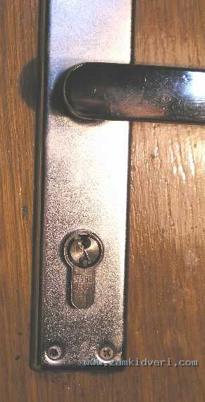

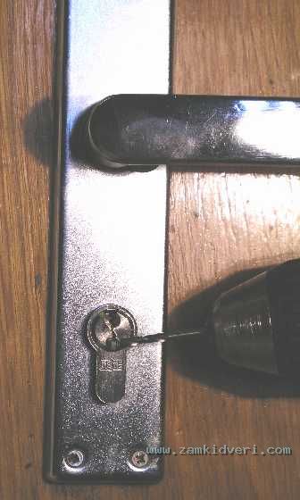

    - сверление по линии разделения цилиндра и корпуса сверлом диаметра 3 мм до второго твердосплавного опорного штифта;
    Фото 4
    - утапливание второго кодового штифта и продолжение сверления по линии разъема;
    - сверление возможно, минуя боковые защитные твердосплавные штыри, как в цилиндр е, так и в корпусе;

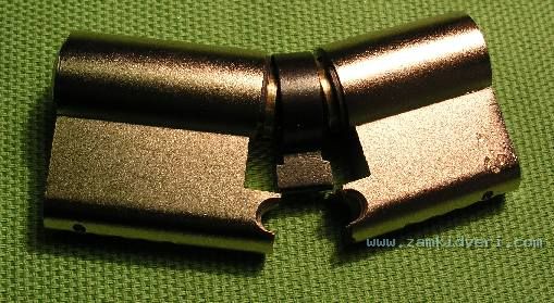

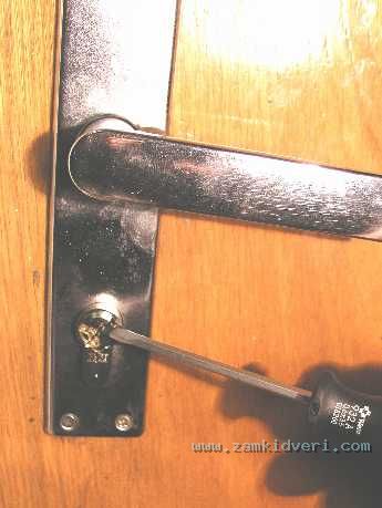

    - вскрытие цилиндра простой отверткой (фото 5).
    Фото 5
    Это очень сложная процедура, требующая знаний и навыков. При этом происходит подклинивание цилиндра при попытке его повернуть после сверления.

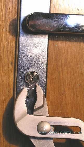

    Второй вариант криминального вскрытия цилиндра путем его разрушения на две части показал следующее:
    - если цилиндр выступает от поверхности двери на 5 и более миллиметров, то существует реальная возможность его разрушения на две половины;
    - извлечение половины цилиндра из двери;
    - открытие двери простой отверткой.
