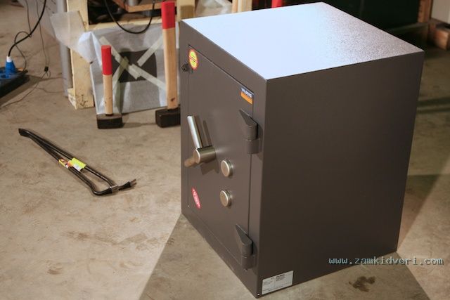

    Метода взлома была выбрана совершенно лобовая, не сказать “таджикская”. Четыре здоровых мужика, не имеющих ни малейшего представления о конструкции сейфа, решили отодрать дверь. Трюк, не представляющийся возможным, для, например тех же самых, упомянутых ранее английских сейфов.

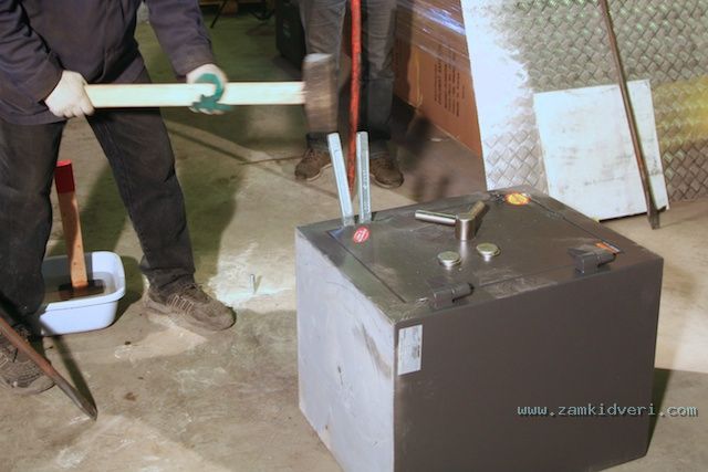

    Сейф, для порядка, закрепили в тяжёлый бетон, прочность которого позволяла выдерживать установленные ранее в этом помещении станки. Анкер, правда, взяли не родной, а чуть чуть по-приличнее. По правде сказать, помогло это не сильно. Рывке на пятом мужики сейф с анкером из бетона таки выдернули, чем сильно осложнили себе дальнейшую работу. Ну ничего, раз так, опрокинули сейф на заднюю стенку и пошли зубила парами заколачивать. Именно так, как видно на фотографии.
    Не прошло и часа, как, меняясь и регулярно меняя тактику, тем более что отечественные ломы оказались уж совсем проволочными и пришлось снимать старый советский с пожарного щита, дверка оказалась таки отодрана.

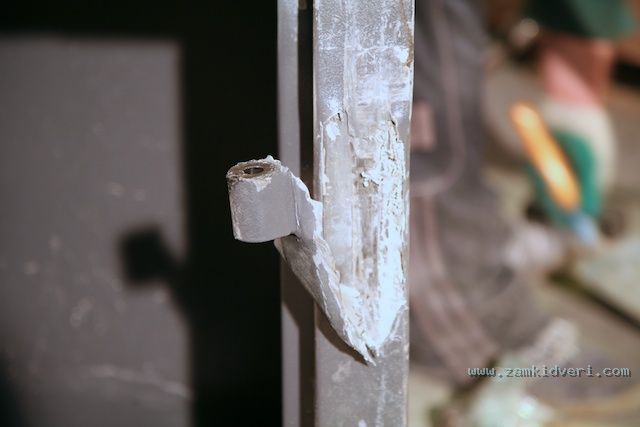

    Однако, поскольку силы ещё оставались, а откровенно мягкое устройство стенок этого “Рубежа” провоцировало на дальнейшие подвиги, один из “молотобойцев” решил на спор отодрать петли у сейфа.
    И ему, посредством кувалды и двух, опять же таки зубил, это удалось. Непонятно каким образом и непонятно к чему приваренные петли отделились на раз-два.... пять ударов кувалдой.
    Следует заметить, что откровенно сопливая конструкция так называемых пассивных ригелей, в сочетании с невеликой прочностью крепления петель, дают намного более перспективную возможность взлома этого замечательного сейфа. Но про пассивные ригели, изготовленные из листовой стали, нашим “взломщикам” знать не полагалось и чистота эксперимента была соблюдена.

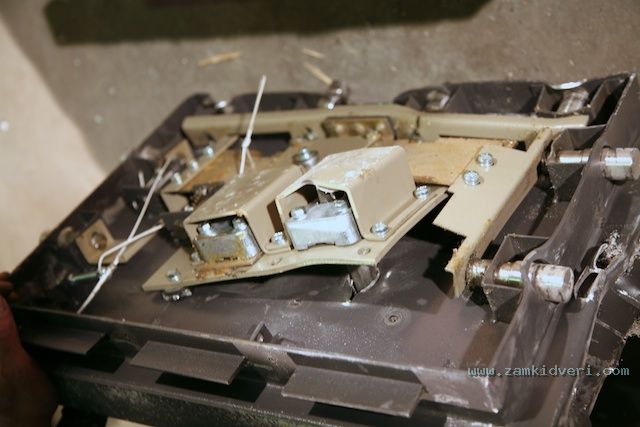

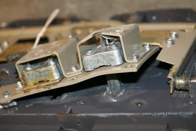

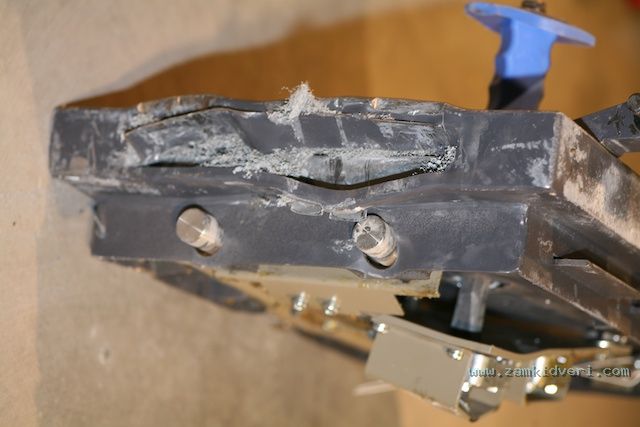

    В завершение эксперимента было предложено совершить акт форменного надругательства - выбить зубилом один из замков. Это давало возможность проверить рекламные заявления о защите замков от высверливания и выбивания. Результатами можете полюбоваться на фотографиях.

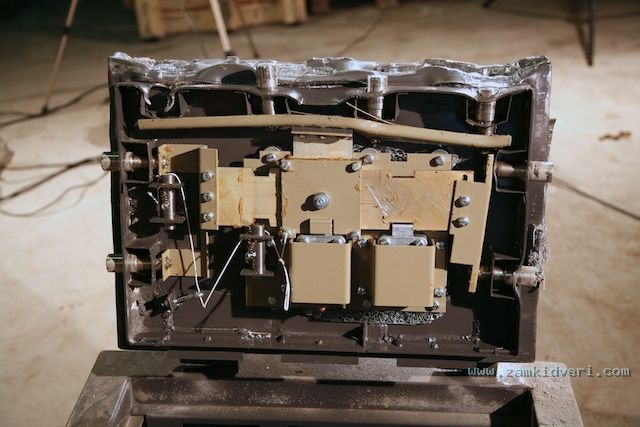

    По причине фактического отсутствия какой либо защиты, обыкновенное зубило не только проткнуло всю толщину дверцы, но и сам замок, по ходу дела вульгарно отодрав всю ригельную систему от обратной стороны двери.
    Кстати, практически в конце первой серии экзекуции, когда дверь уже была почти открыта, то самое “калёное стекло” лопнуло и, как мы потом увидели, блокировка таки сработала. Но, спрашивается, какой в ней смысл, когда всю ригельную систему вместе с замками и блокировками можно просто выдавить внутрь сейфа?
    Запатентованная систама армирования бетона себя как-то не показала. Как видно на фотографиях, дверца, эаполненная этим самым сэндвичем с чем-то композитным, довольно легко сминалась, а выпадающие “композитные” элементы больше напоминали пропитанную цементным молоком марлю. Что, кстати, объясняет настолько смешной вес “Рубежа”.
