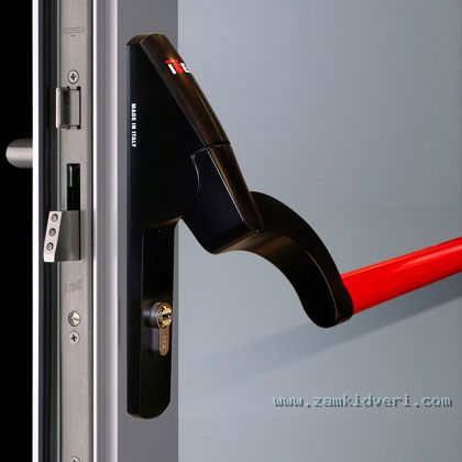

    Устройства анти паника (anti panic) делятся на две группы.
    Стандарт EN 1125-эвакуационный механизм с горизонтальной планкой. Используются, на дверях предназначенных для эвакуации больших групп людей из зданий и помещений где могут находится 150, и более, человек.Область применения- школы, больницы, театры и кинотеатры, торговые центры. При возникновении паники эвакуационный механизм открывает дверь всего за одну секунду без дополнительных приспособлений и с минимальными усилиями. Устройство анти паники имеет длину 60% от ширины двери и при лёгком толкании, в любой точке открывает дверь даже в случае если дверь заперта на ключ.

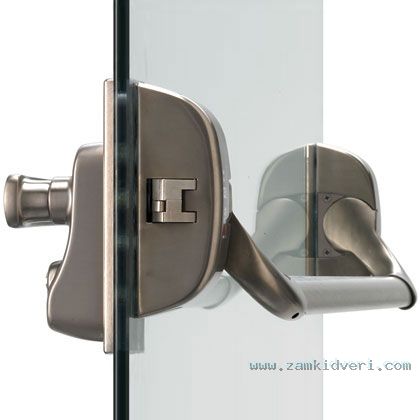

    Стандарт EN 179-механизм аварийного выхода состоит специализированного замка и ручек. При нажатии в низ, на ручку внутри помещения механизм замка открывает дверь. Механизмы аварийного выхода применяются в помещениях где одновременно могут находится менее 150 человек знакомых с путями выхода. Примерами таких помещений могут служить: конторы, небольшие комнаты заседаний, мастерские, квартиры, гаражи. Также могут применяться в противопожарных дверях.
