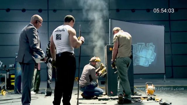

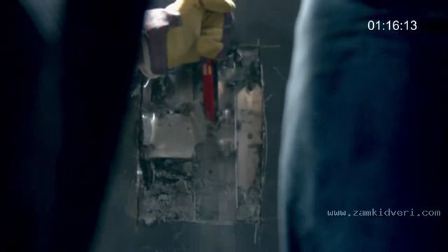

Недавно Промет представили сейф Рубеж 1368.. они отдали сейф на 360 минут на растерзание взломщикам..
опустим описание биографий специалистов, занимавшихся тем увлекательным занятием.

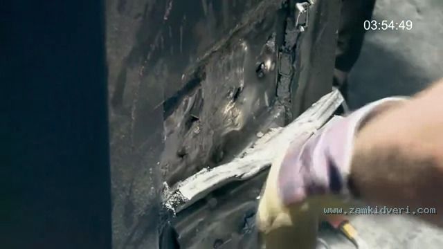

Сейф представляет собой многослойный объект, сочетание 2 мм листов мягкой стали, 10 мм фиробетоноподобного материала, фанера , полоски мягкой стали около 3 мм, трубы прямоугольного сечения, залитые бетоном.. Система запирания представлена ригелями на подобии банкоматов..
перемещение ригелей благодаря ручке, в качестве блокиратора -клоючевой замок Мауэр +лимбовый...

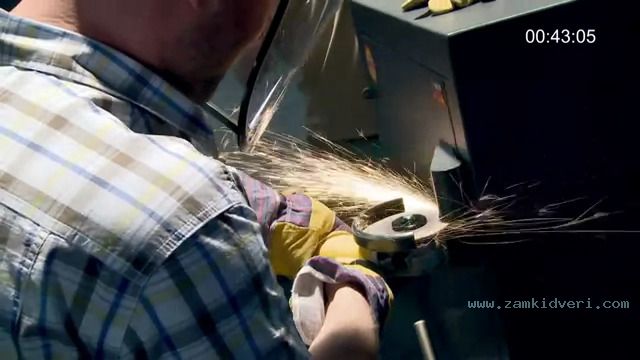

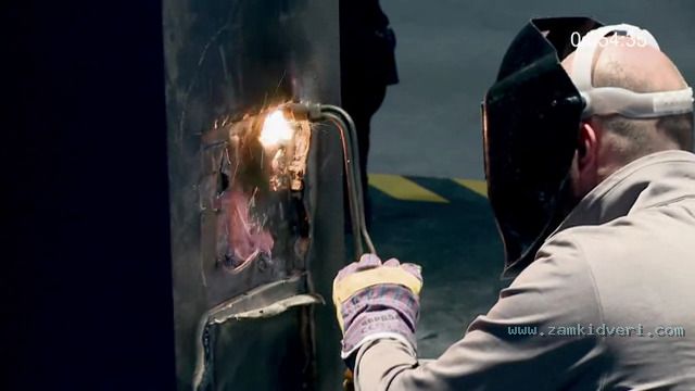

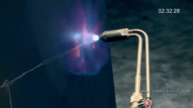

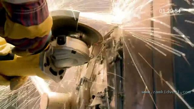

Взломщики для проникновения применяли одноручную отрезную шлифмашину 125 мм, одну дрель малой мщности, автоген.
признаться, для ткого хлопотного занятия весьма и весьма скромный ассортимент... то ли дело - 2600 ватт отрезная машина с 230 мм кругом, поративная сверлильная установка.. + целенаправленное воздействие , не распыляясь на 2 точки.

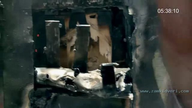

попытка сорезать петли была крайне крайне безрезультатной
