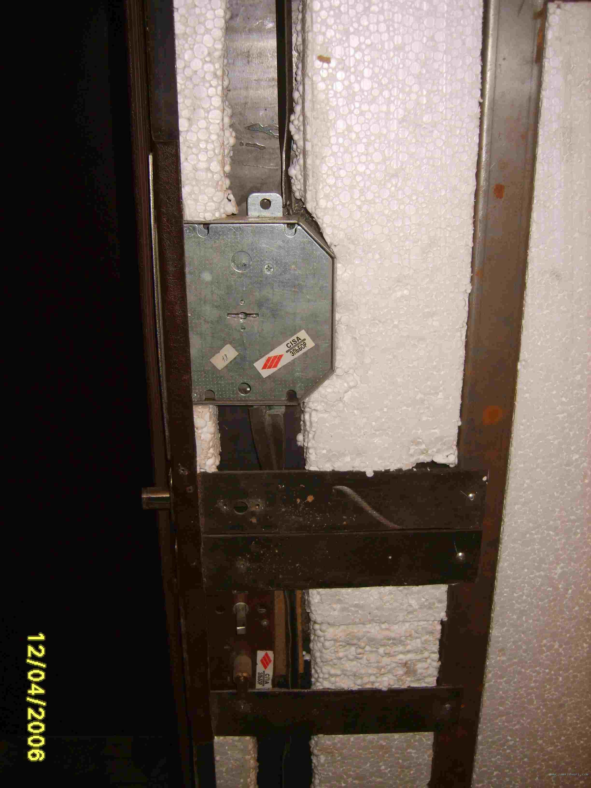

    рекомендую внешние петли и только внешние, иначе дверь по истечении первых двух пятилеток эксплуатаци сядет, скрытые петли - подарок для домушника (выламываются ломом проще)
    лучше не ставить тяги, особенно эльборовские, у меня недавно верхняя слетела и заклинила дверь , повезло при открытой...
    И фото, какая дверь внутри и какая халтура скрывается за оббивкой, если присмотрелься, увидите слетевшее подобие тяги

    Konstantin 1
    У Эльбор а не в ассортименте тяг. Их изготавливает и устанавливает производитель двери.
    За такую установку можно и руки оторвать.
    когда дверь ставилась, сам железом не работал а добрых людей подсказать не было, а такая чепуха у половины Минска стоит,
