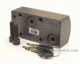

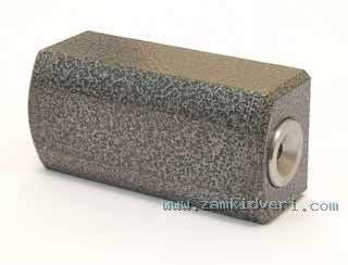

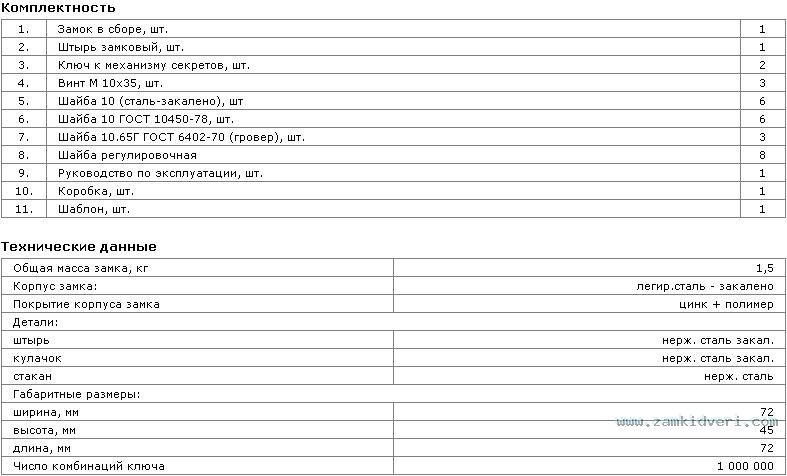

    В продолжение темы карман для навесного замка хочу рассказать про замок, обладающий подобными свойствами.
    Гарант Рубеж 1752
    Размещение
    Стационарное размещение замка снаружи на распашные ворота гаражей, кладовок и других помещений, открываемых наружу, как на левую, так и на правую створку ворот.
    Установка
    Замок "гарант Рубеж 1752" с кинематической схемой запирания "механизм секрета с ключом (личинка) - кулачок - ригель - штырь". Выход-вход ригеля "справа" (под правую руку). Условия размещения: минимальный радиус открывания створки ворот - 600мм. Расстояние между крепежными элементами замка на одной створке ворот и штырем на другой створке ворот - 52 мм. Ключ вставляется и вынимается в вертикальном положении в нижней части замка, что обеспечивает защиту от повышенной влажности в корпусе и его всепогодную и всесезонную эксплуатацию.
    Возможности
    Использование механизма секретов Abloy обеспечивает высокую криминальную стойкость замка.
    Может использоваться как навесной замок. В этом случае замок комплектуется двумя штырями (базовая комплектация с одним штырем).
    Открывание одной рукой. Закрывание двумя руками (базовая комплектация без поворотной головки ригеля) при стационарной установке замка.
    Невозможность запирания замка при отсутствии ключа - защита от "шутника". Возможно периодическое использование замка (при стационарной установке замка на ворота) при наличии других запирающих устройств на воротах.
    Цена в районе 800-1200 рублей в зависимости от модификации.

    Понятно, что это устройство, представляющее что-то среднее между врезным и навесным замком, обладает и свойствами средними - более устойчивое, чем навесной замок, но слабее, чем врезной - замок находится снаружи, не закрыт металлом двери/створки ворот, поэтому ковырять его сподручнее.
    Из явных эксплуатационных недостатков - ворота не должны перекашиваться совершенно, требования жестче, чем у врезного замка, что, конечно же, отпугивает.
    Прошу специалистов высказать свои соображения.
    С уважением, Пётр

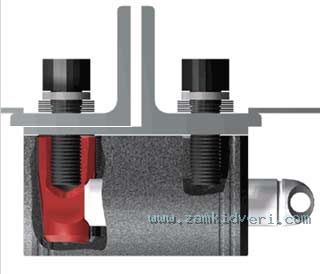

    Аластор
    Вообще каждый бренд оценивается в конце концов по его распространенности. И чего-то я не вижу эти замки на гаражных воротах на стоянках нашего города, хотя находится он в одной области с Тольятти. Кстати, их же блокираторы руля Гарант весьма распространены...
    Возможно, именно требование к столь точной подгонке ворот отпугивают потенциальных покупателей, все равно металлический гараж на улице деформируется при смене сезонов, и ворота тоже перекашиваются слегка. Хотя простота установки подкупает... три отверстия + три болта.
    А от затекания воды по створке я бы перед привинчиванием намазал конктактирующую поверхность силиконовым герметиком, ну еще на красной детали на схеме обязательно должна быть канавка, предотвращающая проникновение влаги по ней внутрь замка.
    засада с установкой будет, но если ещё и хотя б трубку наварить вокруг замка, как карман, чтоб не сбить, то получше будет.
    что касается механизма секретности, то он в таком исполнении подвержен опасности вскрывания свёртыванием и вытягиванием особенно. Ну и манипуляции кое каким инструментом.

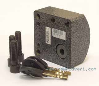

    Есть модификации замка.
    Расскажу о них здесь.

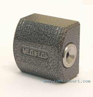

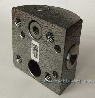

    ГАРАНТ РУБЕЖ 3746
    Размещение
    Накладной замок стационарной установки для запирания металлических дверей сейфов, шкафов, открываемых наружу, как на левую, так и на правую сторону.
    Установка
    Замок "ГАРАНТ РУБЕЖ 3746" с кинематической схемой запирания "механизм секрета с ключом (личинка) - кулачок - штырь". Условия размещения: минимальный радиус открывания створки ворот - 500мм. Расстояние между крепежными элементами замка и штырем варьируется как - 46 мм. (на правую и левую дверь), 42; 41мм. (только на правую дверь). Вариант установки №1 (установка на правую створку шкафа) - ключ вставляется и вынимается в горизонтальном положении левой части замка, расстояние от штыря до крепления замка - 46 мм. Вариант установки №2 (установка на правую створку шкафа) - ключ вставляется и вынимается в вертикальном положении в нижней замка, расстояние от штыря до крепления замка - 42 мм. Вариант установки №3 (установка на левую створку шкафа) - ключ вставляется и вынимается в горизонтальном положении в правой части замка, расстояние от штыря до крепления замка - 46 мм. Вариант установки №4 (установка на правую створку шкафа) - ключ вставляется и вынимается в положении справа под углом 45 град. В нижней части замка, расстояние от штыря до крепления замка - 41; 62 мм.
    Возможности
    Возможность открывания и закрывания одной рукой.
    Невозможность запирания замка при отсутствии ключа - защита от "шутника". Невозможно периодическое использование замка (при установке замка на дверь) при наличии других запирающих устройств на двери.
    Цена в районе 600 рублей.

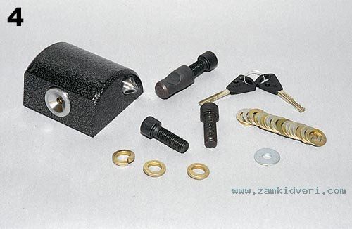

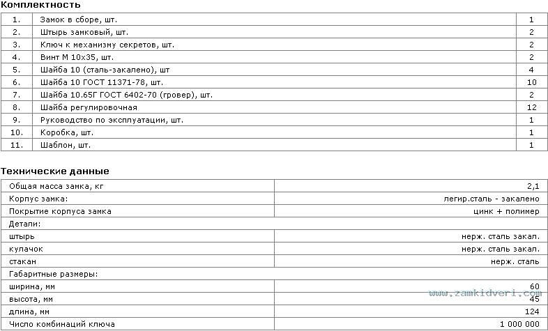

    ГАРАНТ РУБЕЖ 4759
    Размещение
    Стационарный и навесной замок (комплектация "два в одном"), устанавливаемый снаружи на распашные и сдвижные металлические ворота сейфов, шкафов, гаражей, кладовок и др. помещений открываемых наружу, как на правую, так и на левую створку ворот.
    Установка
    Замок "ГАРАНТ РУБЕЖ 4759" с кинематической схемой запирания "механизм секрета с ключом (личинка) - кулачок - штырь (два штыря)". Условия размещения: минимальный радиус открывания створки ворот - 500мм. Расстояние между крепежными элементами замка и штырем при стационарной установке варьируется как - 81…51; 46 мм. (на правую створку шкафа) - ключ вставляется и вынимается "слева" и "слева - снизу" замка. Расстояние между штырями при использовании замка как навесного на гаражные распашные и сдвижные ворота на правую и левую дверь варьируется как - 52…59…45 мм. Высокая степень защиты усиливается оригинальным расположением механизма секретов.
    Возможности
    Может использоваться как навесной замок при использовании двух штырей (базовая комплектация с двумя штырями).
    Возможность открывания и закрывания одной рукой при стационарной установке.
    Невозможность запирания замка при отсутствии ключа - защита от "шутника". Невозможно периодическое использование замка (при стационарной установке замка на дверь) при наличии других запирающих устройств на двери.

  13. #13
    сразу видно, что будут следующие криминальные способы, сворачивание, вкручивание., расфрезеровка.. от этого карман защитит ОТЧАСТИ лишь. вопрос в слабом месте - цилиндр е..
  14. #14

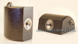

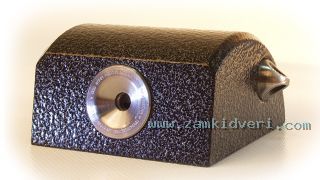

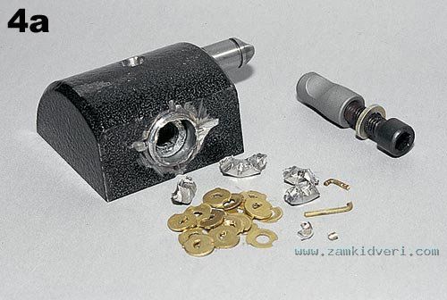

    Вот результаты теста в журнале "За рулем".
    Наконец-то можно не беречь "уши" - они "Медведю" вообще не нужны! Вместо них инструкция предлагает установить каленый запорный элемент - его согласно чертежу прикручивают изнутри к одной створке ворот, а сам замок - к другой...
    "Медведь" выполнен из высоколегированной нержавейки с нужным сочетанием твердости и вязкости, а от "всемогущего" высверливания по оси запорного элемента корпус замка защищают скрытые внутри... шарики от подшипника! Вырвать запорный элемент нельзя - в запертом положении он фиксируется "капитально". Термокарандаш бессилен - для отпуска материала его градусов недостаточно. В итоге самым быстрым способом вскрытия оказалось все-таки высверливание личинки - изуродованный замок сдался только через шестнадцать с половиной минут... Что касается относительно высокой цены, то "косолапый" этих денег безусловно стоит.
    Однако надо учитывать, что отличный результат, показанный этим замком в тесте был отличным на основании сравнения с традиционными навесными замками, и ничего в этом странного или непонятного нет. Если бы его начать тестировать в ряду врезных замков - результат не был бы таким замечательным...
    Еще одна важная функция, которую утерял данный замок - сигнальная. При закрытых воротах запертый и незапертый, а так же взломанный замок будут выглядеть одинаково, а висячие замки на воротах часто несут именно сигнальную функцию - висит замок - значит заперто, нет замка - значит надо проверять. По крайней мере в моем договоре на охрану написано именно так.
