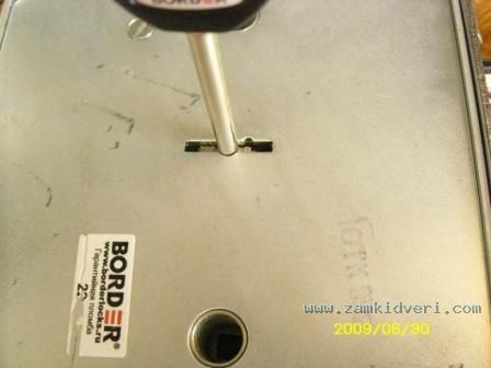

    время временем,. однако ЕСТЬ ТО ЧТО ПИШУТ В ТЕХПАСПОРТЕ НА ЗАМОК .. А ТАМ НАПИСАНО 4-Й КЛАСС.. что ОЧЕНЬ СЕРЬЁЗНО !
    Я НЕ ПОНИМАЮ. КУДА КРЕПИТЬ данную защиту. как именуют давнную пластину, если на корпусе замка НЕ ПРЕДУСМОТРЕНО ТЕХНОЛОГИЧЕСКИХ ОТВЕРСТИЙ..
    ЧТО. САМ ПОТРЕБИТЕЛЬ ЭТО ДОЛЖЕН ДЕЛАТЬ?..
    в данном случае пишу как рядовой потребитель. желающий за свои кровные 890 рублей получить АДЕКВАТНЫЙ продукт, который можно ставить в дверь без "апгрейда".. + что б ложные пазы нормальные были.. и напильником или дремелем их не дорабатывать.. как сам делаю, когда людям Бордер ы и Эльбор ы устанавливаю, НУ НЕ ИМЕЮ Я ПРАВА СТАВИТЬ НА ДВЕРЬ ЗАМОК С ИМИТАЦИЕЙ ЛОЖНЫХ ПАЗОВ.. + что б защита от высверливания закреплялась ШТАТНЫМИ крепежами
    я понимаю, что с другой стороны замка есть отверстия под крепёж. однако ТОЙ СТОРОНОЙ, ГДЕ ЕСТЬ КРЕПЁЖ У ПРОИЗВОДИТЕЛЯ НЕЛЬЗЯ СТАВИТЬ ЗАМОК.. Т.К. УПРОЩАЕТСЯ КРИМИНАЛЬНОЕ ВСКРЫТИЕ.. ПРИ ВЫСВЕРЛИВАНИИ ПОПАДАЕМ СРАЗУ НА СТОЙКУ..
