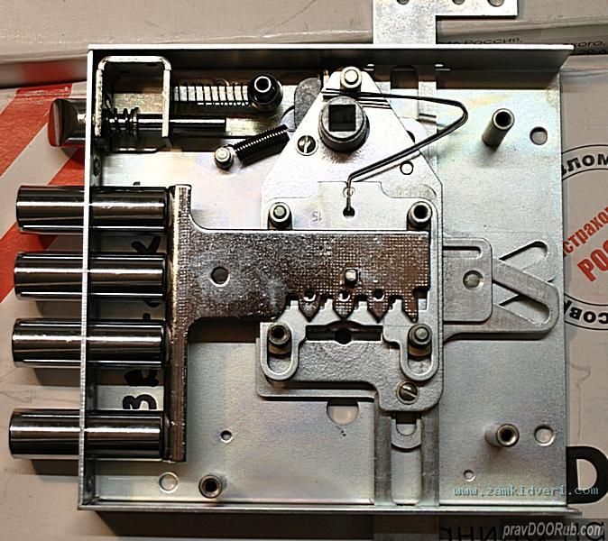

    Вызывает особое внимание появившийся не так давно громко распиаренный замок Бордер http://www.***.ru/ru/protection/feature/shtorka вроде всё так хорошо, действительно, защитная шторка на 2-м полуобороте надёжно перекрывает скважинуe02a9049641fe4b989ff80362156cfd1.jpgec2e3b66aecde238f36433af35f1ac76.jpg789279c7d5feb4a4a03b541e793a6710.jpg
    (фото с источника http://***.com/index.php/topic,2970.0.html)

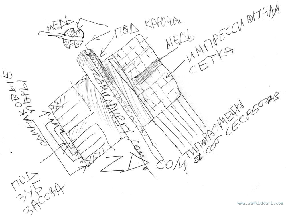

    всё то оно так,только вот ЗАМОК ЭТОТ 8 - СУВАЛЬДНЫЙ АРТИКУЛА ТИПА 3 В9 - 4 КТ.. ОН ПРИНЦИПИАЛЬНО ИМЕЕТ В СИЛУ КОНСТРУКТИВНЫХ ОСОБЕННОСТЕЙ БЛИЗКУЮ К ДИАГОНАЛЬНОЙ СИММЕТРИИ КЛЮЧА, ЧТО ОБОЗНАЧАЕТ, СЧИТАВ КОД 1-ГО ПОЛУОБОРОТА (РЕАЛЬНО ПОЛУЧАЕМ ОТЛИЧНУЮ ЧАСТЬ КОДА ЗАМКА), МЫ СДЕЛАВ ПСЕВДОИМПРЕССИЕЙ 2 Ю БОРОДКУ ПОЛУЧИМ ПОЛНОЦЕННЫЙ КЛЮЧ!!!!
    таким образом исполнение отсечной шторки от БОРДЕР в отличие от замков Керберос
    на замках Керберос отсечная сувальда работает с момента подъёма ключа, что усложняет само декодирование и взлом замка НА ПЕРВОМ ПОЛУОБОРОТЕ!
    т.о. отсечная шторка на 8- сувальдных замках Бордер несёт более декоративную , чем защитную функцию.

    Так на видео замки без защитной шторки!!!!! И второй полуоборот имеет отличную от первого кодовую комбинацию высот нарезок секретов... просчитать дальше не получится.
    читать надо хорошо... речь в данном посте идет о 8 сувальдных замках.. ,там зная один полуоборот остальное дело техники, есть и на 6 сувальдные управа, псевдоимпрессия, классный метод, так что при шаге фрезеровки 1 мм ловить нечего, да и эту шторку ставят на замки, которые невозможно полноценно защитить от этой беды...

    Понял, что о 8-ми сувальдном замке... только читал вот здесь:
    http://pravdoorub.com/index.php/topic,2970.0.html
    Кстати, возвращаясь к вашему первому посту, симметрия ключа не ДИАГОНАЛЬНАЯ, а ОСЕВАЯ !

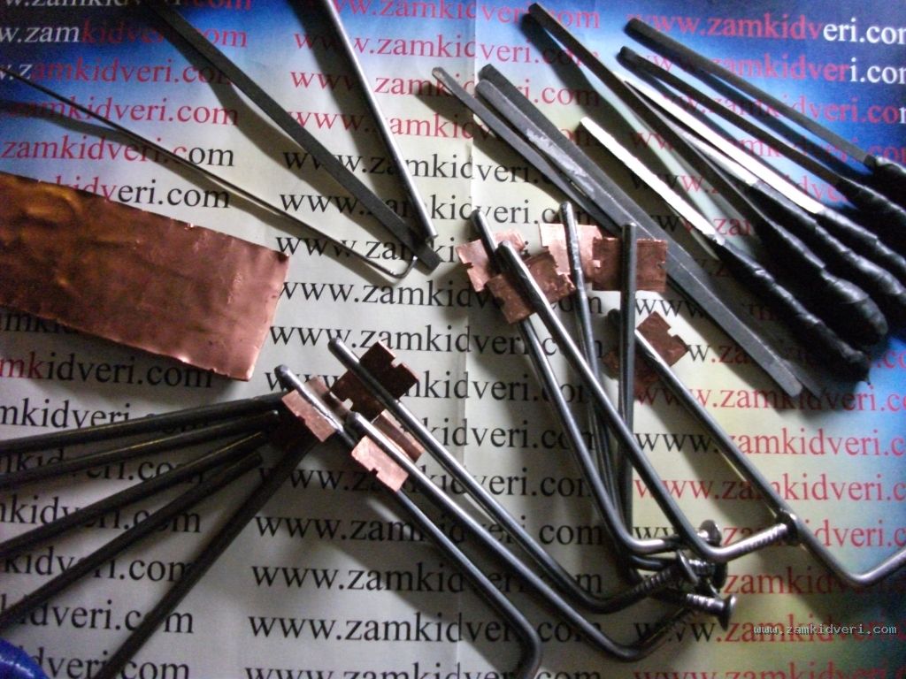

    тогда проще работы нет, псевдоимпресс ей надо отбить 4 сувальды на первых двух полуоборотах, а это подарок для взломщика, ТАК ДЕЛАТЬ КАРТУ КЛЮЧА НЕЛЬЗЯ, ЭТО ПРЕСТУПНО!!!! ТАК СОЗНАТЕЛЬНО ОСЛАБЛЯТЬ СЕКРЕТНОСТЬ ЗАМКА это подарок не для потребителя, а для вора в первую очередь

    Основа варианта защиты этого замка, который еще кстати не пошел, а ТОЛЬКО ПЛАНИРУЕТСЯ в производство - С МОДИФИКАЦИЯМИ - В 2012 году - это захват и удержание инструмента, со второго полуоборота (пока, со второго, а УЖЕ ЗАКОНЧИЛИ моделирование более "продвинутого" варианта). Возможность считывание первого полуоборота и толкнуло на создание не диагональной симметрии на ключе, а осевой. Кстати, кому то и отсечная сувальда от Кербероса не представляет преграды (для вскрытия) и представляется устаревшим вариантом... Вскрыть можно ЛЮБОЙ замок!
    похоже Просам пошел по пути Эльбор а, сознательно занижая секретность, делая ключ предсказуемым, что не есть правильно, дальше будет увеличение зазора в кодовом лабиринте, что б замки дольше не клинили,...
    сильные пружины затрудняют самоимпрессию, этим и отличается Керберос от Бордер а

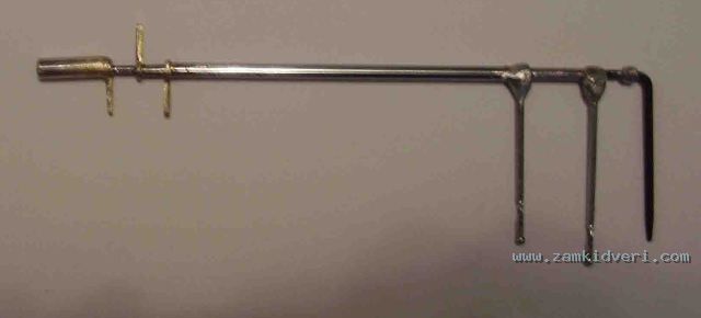

    Применяя похожий инструмент можно обойти эту защиту. даже без самоимпрессии,
    логика такова: реально в замке работает в один полуоборот только 4 сувальды , процесс взлома при набитой руке займёт у злоумышленника от силы минут 10..до 15. ... тихо и это по самому крепкому 8-сувальдному замку от данного производителя

    прикол в том, что отмычки делаются тоньше и с вырезами для обхода данной проблемы
