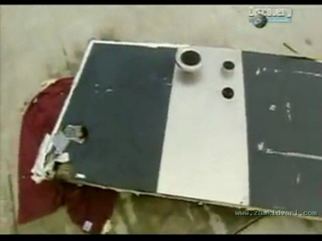

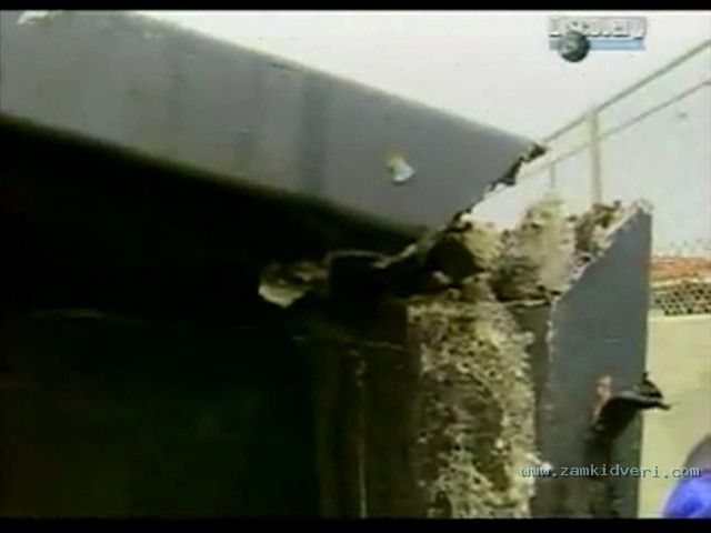

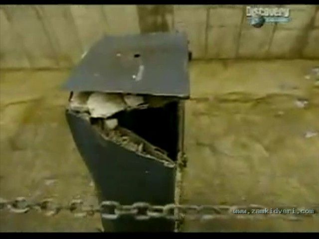

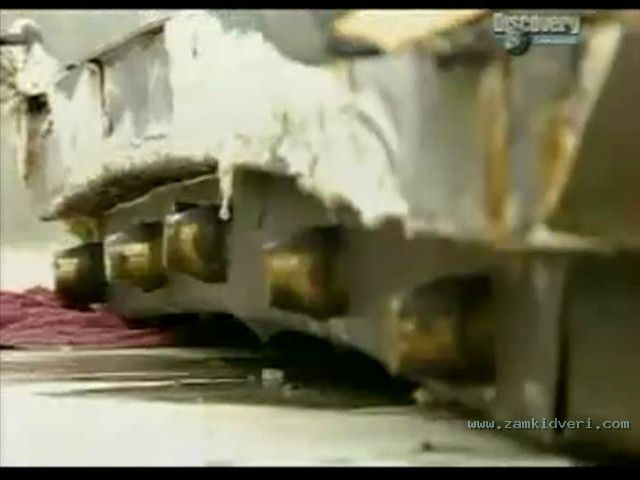

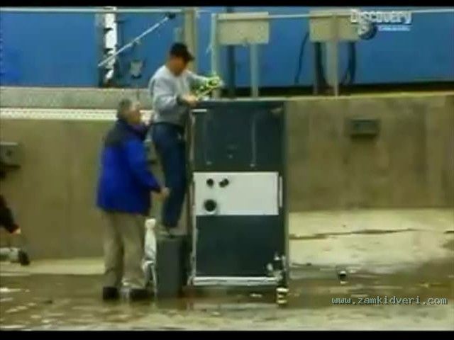

    Разрушители ле&#10.jpgРазрушители ле&#10.jpgРазрушители ле&#10.jpgРазрушители ле&#10.jpgРазрушители ле&#10.jpgРазрушители ле&#10.jpgРазрушители ле&#10.jpgРазрушители ле&#10.jpg
    вот оно.. только содержимое испорчено + взрыв в замкнутом пространстве даже одной шашки в 200 грамм делает страшные вещи

    Что касается взрыва - все эти мувики демонстрируют исключительно принцип "слышал звон". В истории про китаёз Вы не уловили главного - они шашку снаружи двери привязывали.
  12. #12
    да я понял по поводу взрыва всё, к контролируемому использованию таких веществ имел определённое отношение и знаю как это работает не по наслышке, привязывая ВВ бризантного действия снаружи объекта больших разрушений не получишь, взрыв изнутри с водой в качестве уплотнителя или песком (вода просто сама проникает во все щели сама )и т..д. компонентом это правильно. Всегда необходимо уплотнять пустую полость с ВВ, тогда минимального количества достаточно. Это ещё на первых занятиях проходят по взрывному делу. Лучше от такого быть подальше, это может понятно куда завести. УК к данному способу открывания крайне суров и это необходимо всем помнить. +незаконный оборот ВВ, короче раскрутят неплохо при случае.
