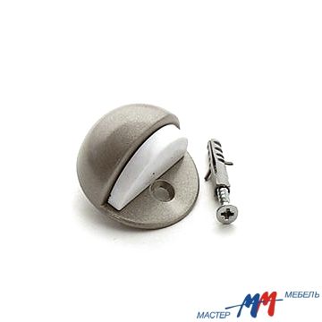

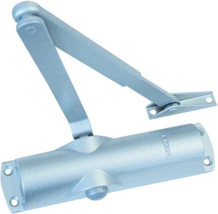

    Может установка ограничителя открывания двери решит проблему:

    Олег, смотрите, чаще всего есть 2 случая неудобного расположения двери в домах 60-80х годов:
    - две в углу
    - дверь стоит сразу у начала лестничной секции, которая ведет вверх (тогда невозможно распахнуть на 180 градусов)
    В обоих этих случаях доводчик и ограничитель спасут только от того, чтоб дверь не билась об соседскую или об ступеньку.
    От МЧС на спасут.
