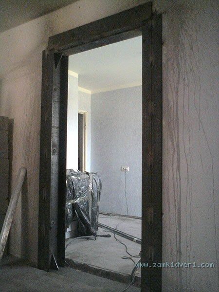

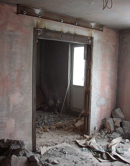

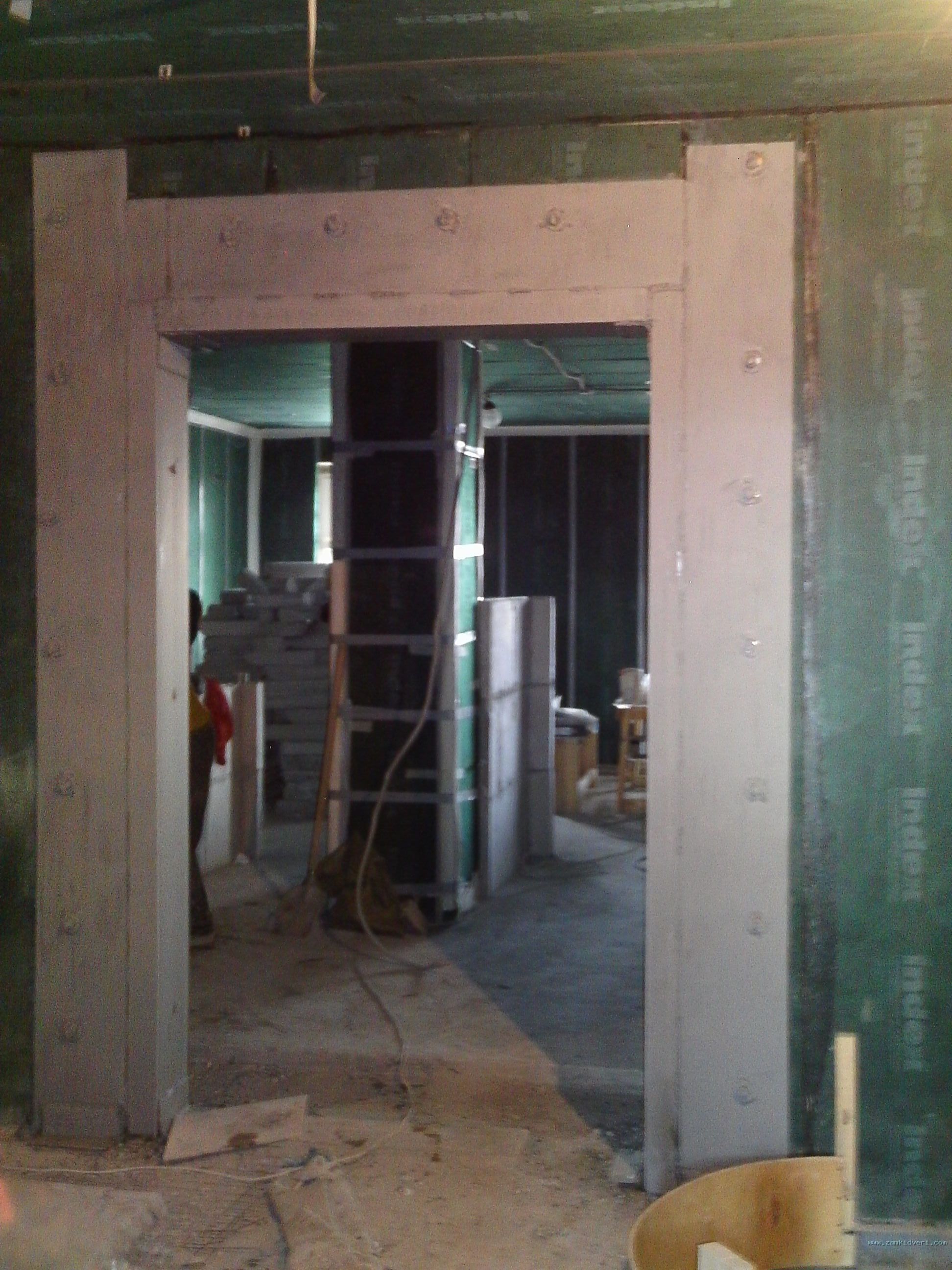

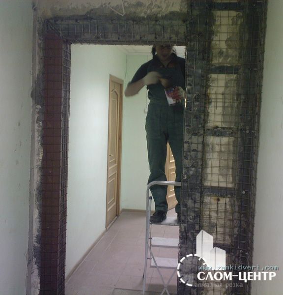

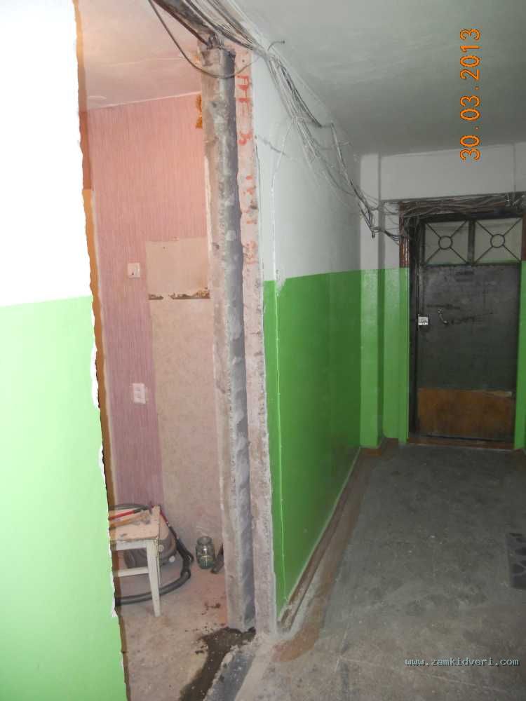

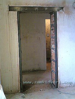

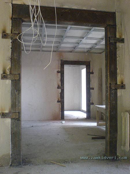

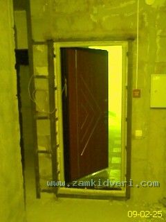

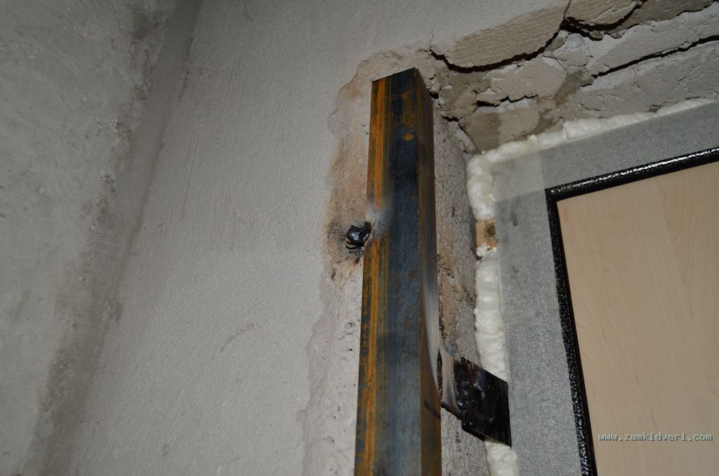

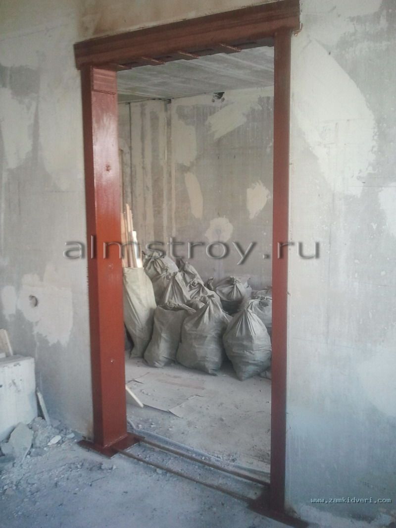

    Народ в случае наличия слабых стен усиливал всё пространство вдоль двери на 4-5 метров от перекрытия до перекрытия стальными листами скрученными или сваренными с массивными уголками, металлопрокатом и т.д. в случае именно слабых стен - газосиликат и т.д. ... ясно, что цена кусается, однако потребитель имеет право на спокойствие
    немного из другой сферы применения, однако характер укрепления стен схож
