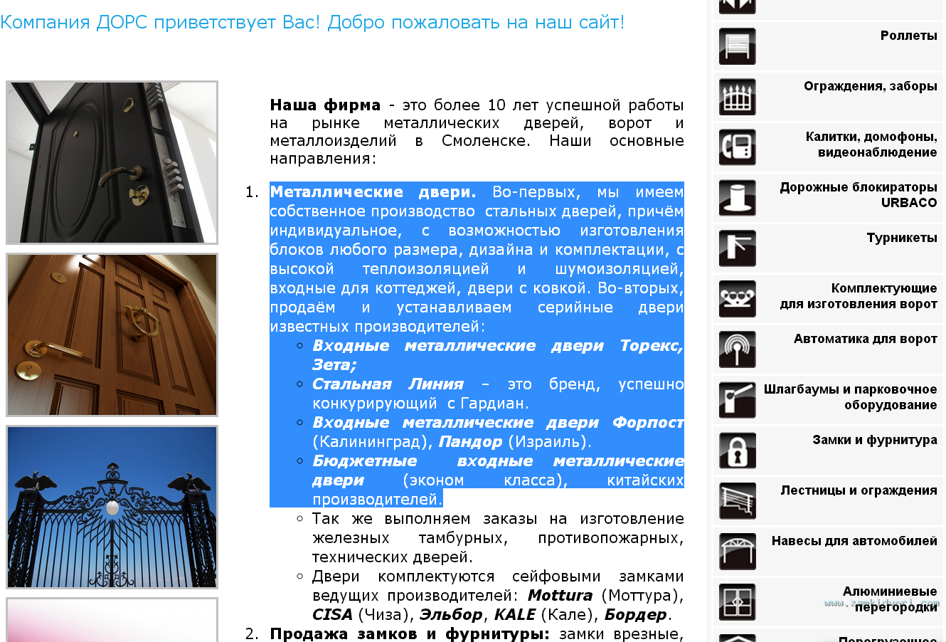

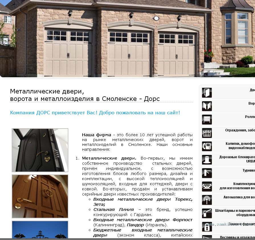

    Цитата Сообщение от stoneqqqqq Посмотреть сообщение
    У кого есть ценные мысли?
    когда увидел ЭТО, то понятно стало, что от компании надо бежать как можно дальше!!!!
    2014-05-16 23-02-29 Скриншот эк&#108.png2014-05-16 23-03-57 Скриншот эк&#108.png
    ибо "калининградские двери", было доказано - самый что не на есть настоящий Китай!!

    Торэкс , Форпст и прочую китайскую хрень я покупать не собираюсь. Меня интересует двери собственного производства этих компаний. При выборе двери руководствовался следующим http://www.zamkidveri.com/forum/38/thread30465.html - все требования не выполняются нигде, но я стараюсь следовать максимально близко. Проблема в замке(ках) - как я уже писал, что в Смоленске есть только Эльбор , Гардиан , Меттем, Сам, Мосрентген, Апекс , Кале , Чиза и Моттура т.е. опять же хрень. По форумам в т.ч. и этому пришел к выводу, что из всего этого более-менее только сапфир (вскрывать его минут 15-20), не могу определиться со вторым сувальдным замком.
