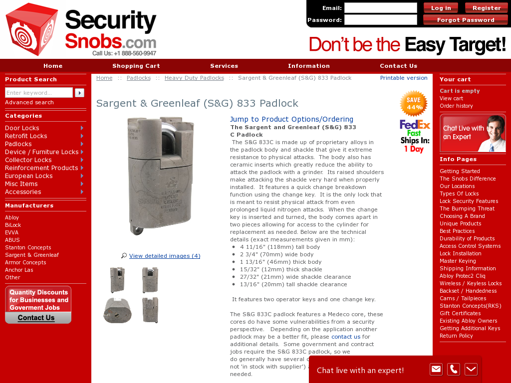

    Услышал про замок Sargent & Greenleaf (S&G) 833
    1024x768
    "Тело также имеет керамические вставки, которые значительно уменьшают способность атаковать замок с помощью шлифовальной машины"
    Цена 975$
