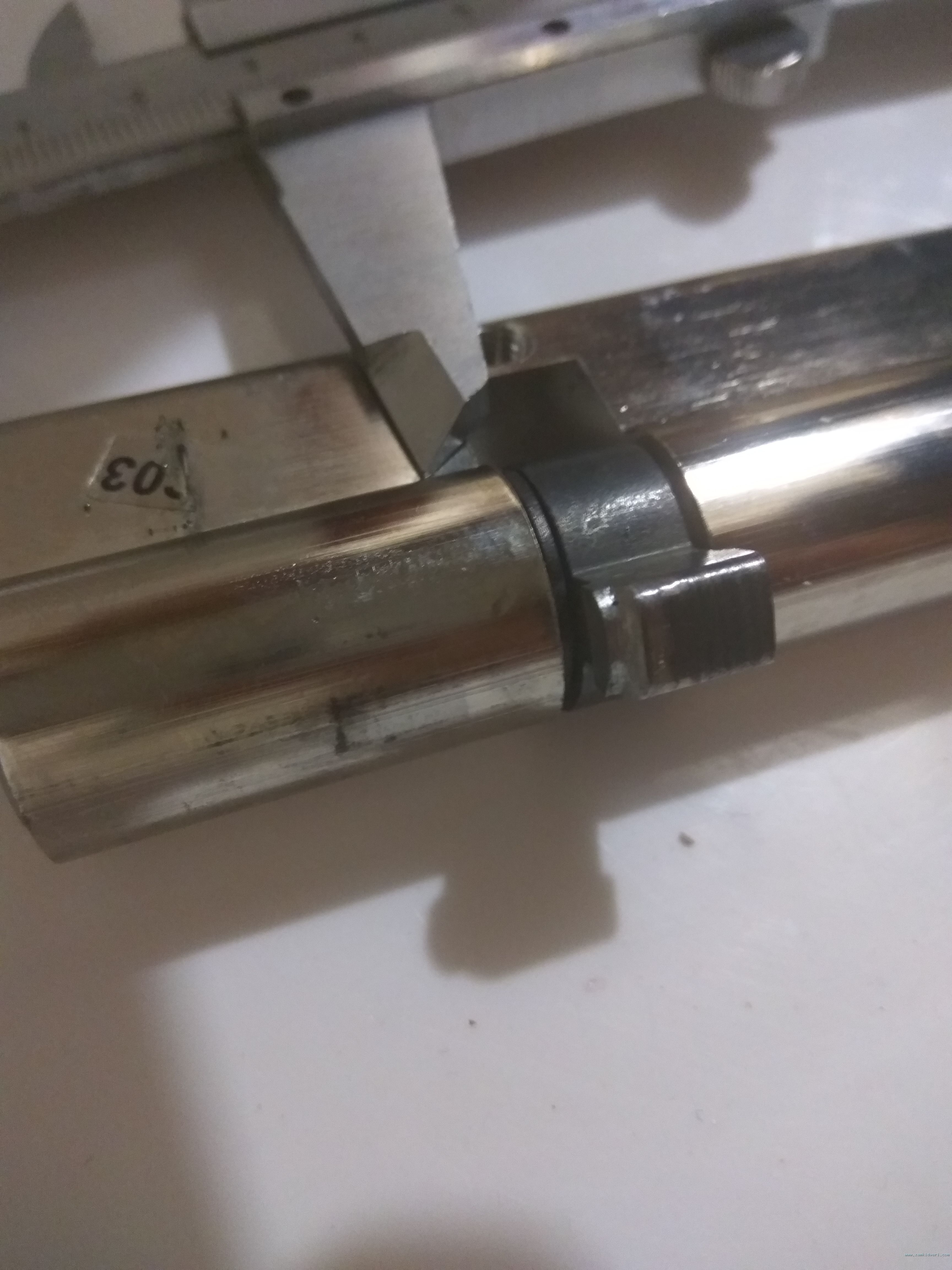

    Доброго дня
    Последнее время стал плохо открывать цилиндр овый замок о Эльбор рубин 1.08.12, а на днях вообще думал не открою дом.
    Позвонил официалам, сказали на цилиндр гарантия 1 год, в условиях не нашел. Везде сказано 6 лет!! Врут?
    Вызывать мастера, пока дорого.

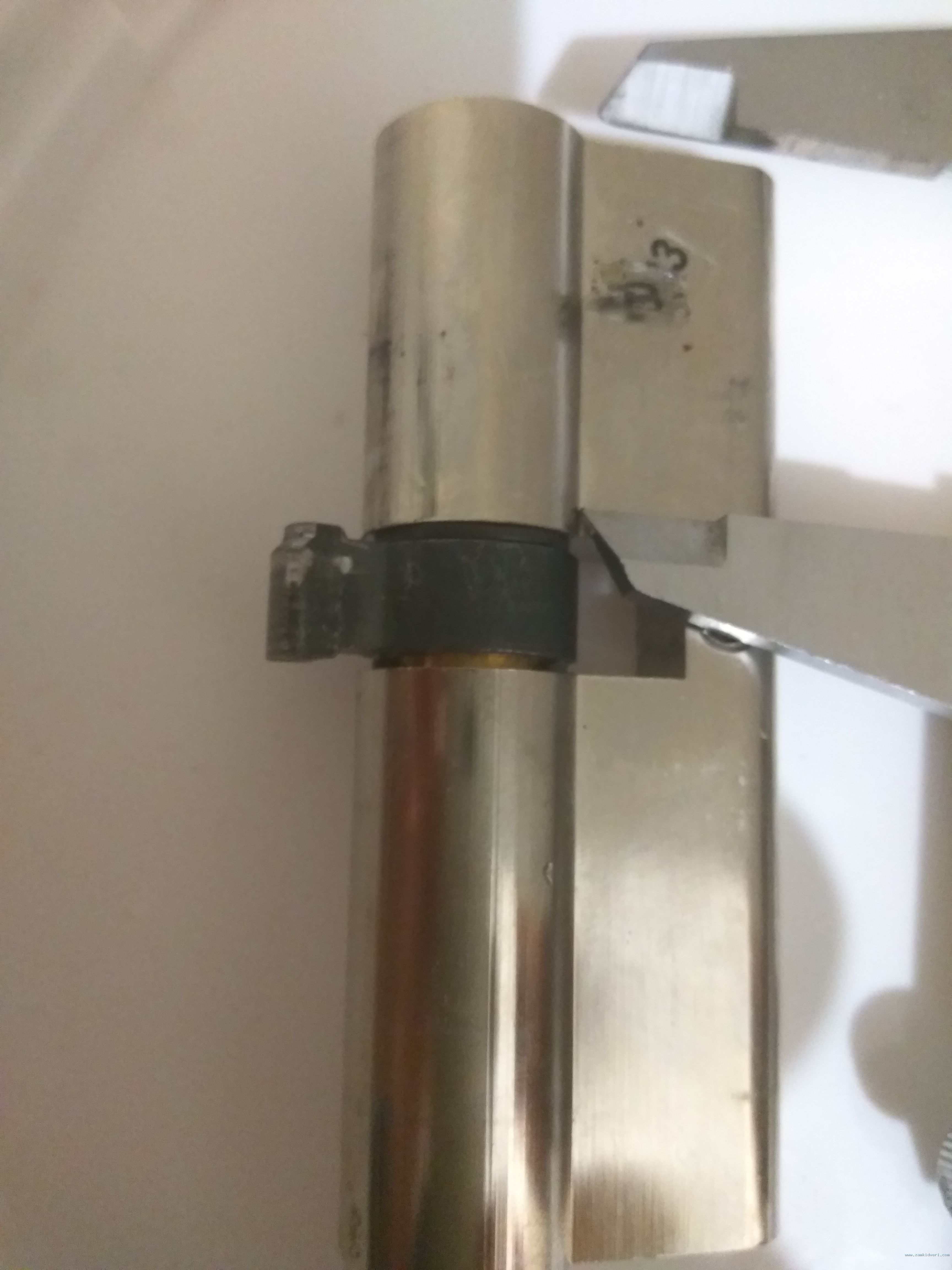

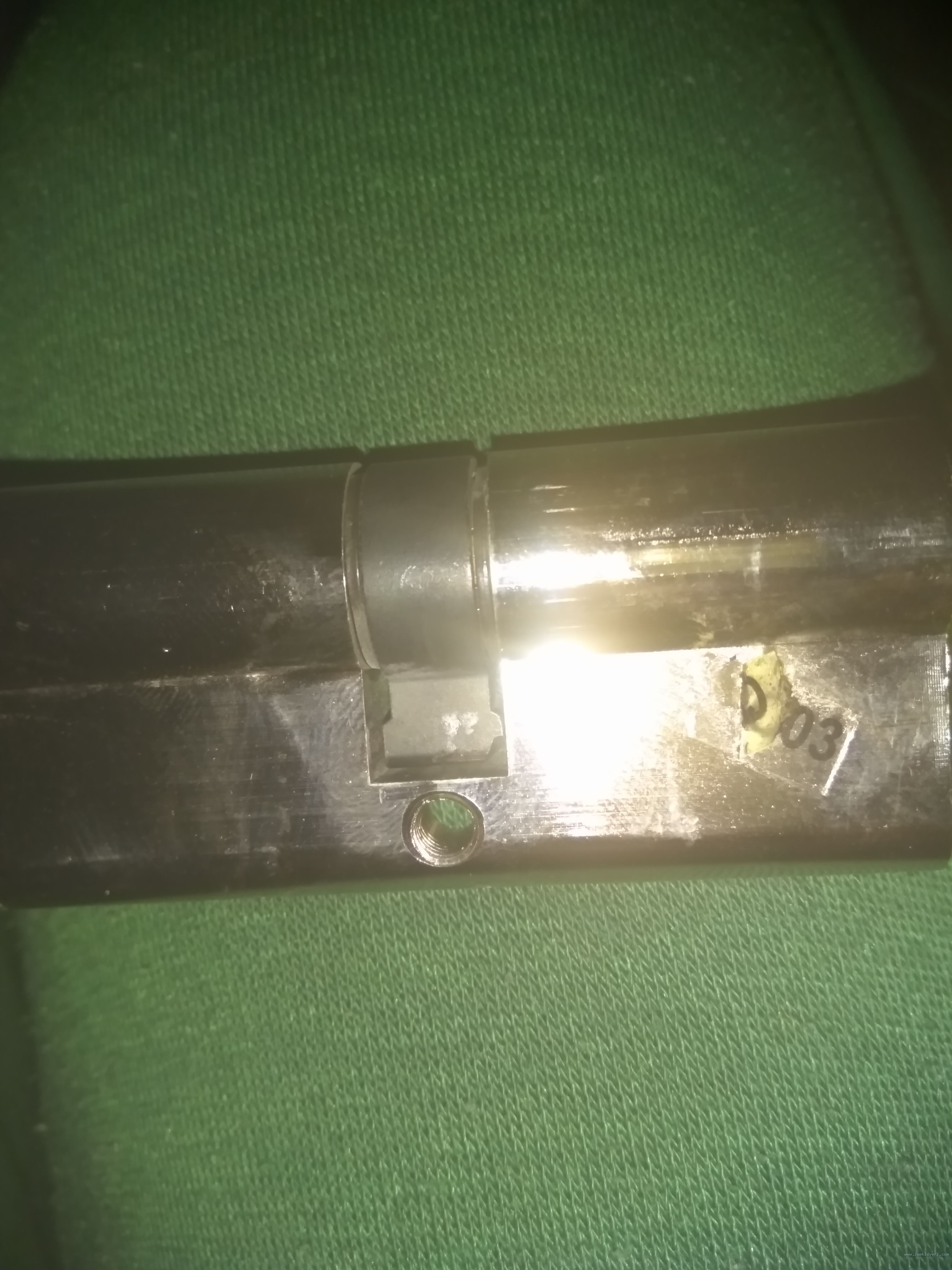

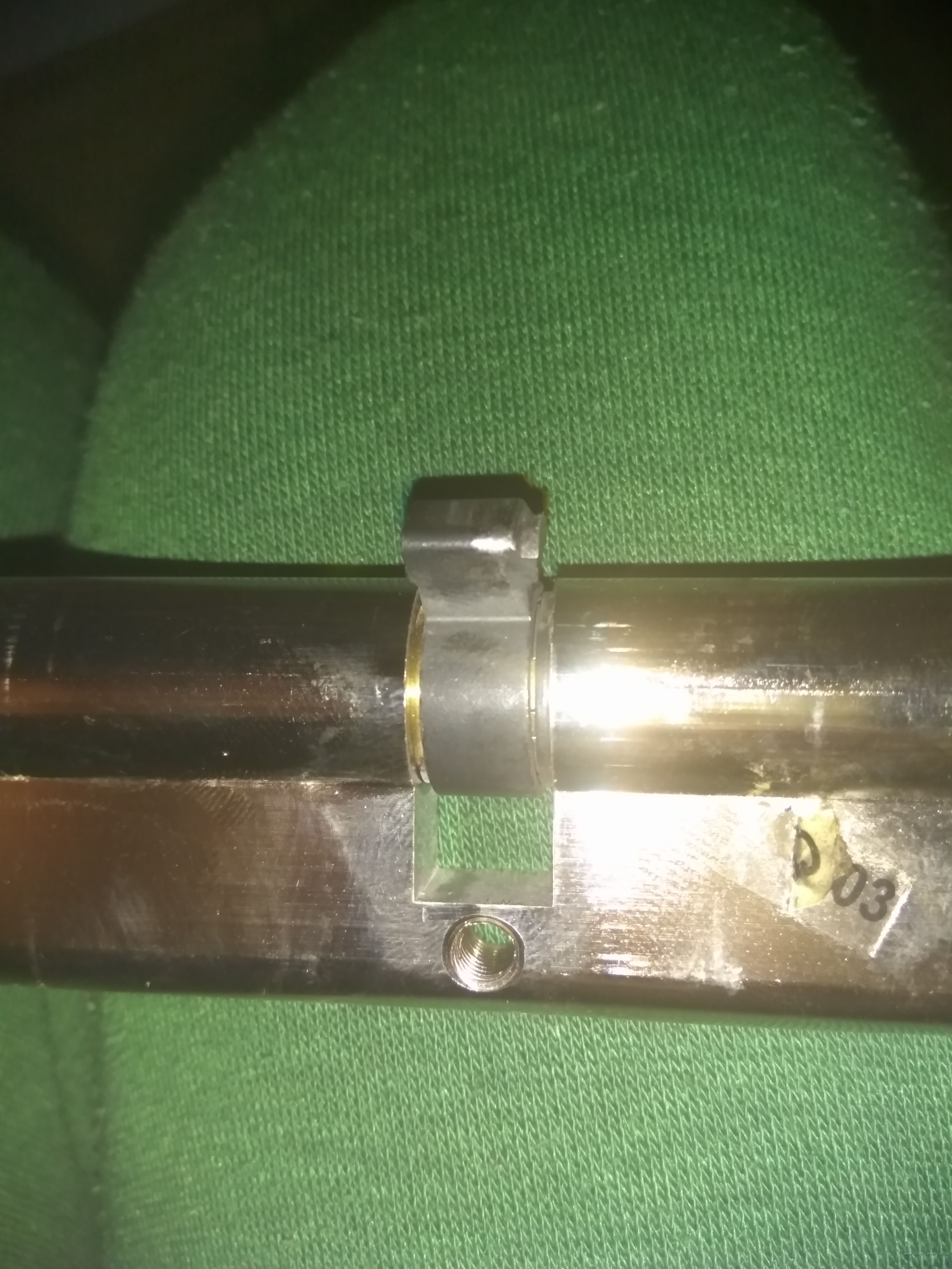

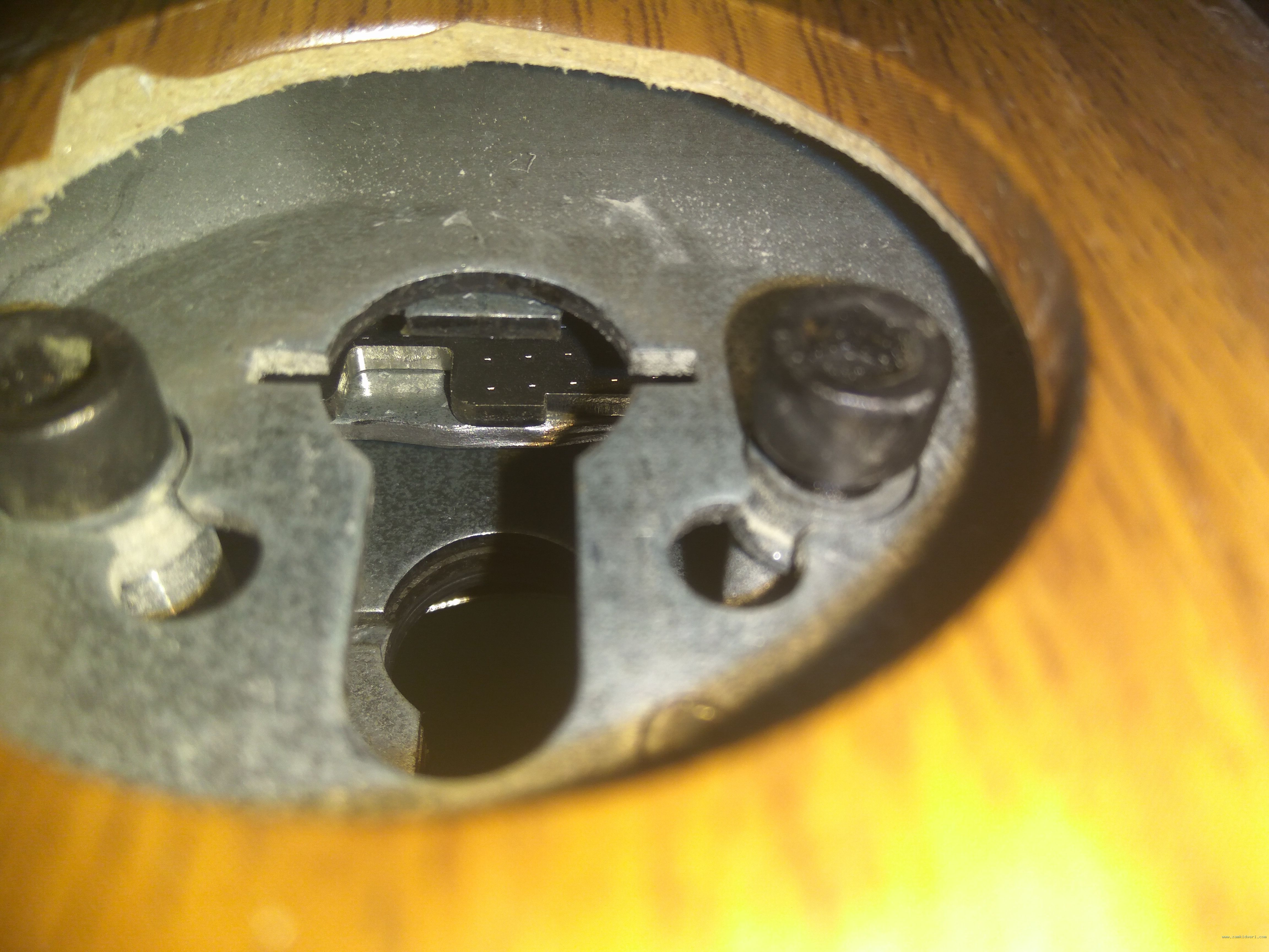

    Выкрутил фиксирующий винт, вытащил личинку, фото ниже. Почему так съело кулачок?
    Сейчас вроде собрал обратно, старался максимально отодвинуть цилиндр , что бы не краем он работал, вроде открывает, то до конца не задвигает засовы обратно, остаётся 1-2 мм. Давлю на них и они со щелчком входят полностью во внутрь.
    Правильно понимаю, что замена только цилиндра не поможет? Гарантия ли это?

    Даже если бы сломался замок, а не цилиндр , шести летней гарантии от Эльбор а не дождётесь. Самое простое убедиться в этом, подождать,когда заклинит замок именно с этим цилиндр ом. Пусть приедут вскроют и поменяют. Хотя нет, они будут выяснять кто установил Вам дверь.
    Если серьёзно, то замените это Апекс или, кагого они китайца там воткнули в замок, на как миниму ЦМС Kale .

    Ник, так проблема не в цилиндр е. Видите на фото, кулачок съеден? Я и пытаюсь выяснить. Доводить до клина-это идиотом надо быть. Просто так менять, без понимания причины, я думал вы не станете так советовать, у вас много сообщений на форуме.

    Ригели замка без затирания в коробку входят?
    Этот элемент цилиндра довольно износостойкий сплав по идее. Так сработаться... Проверьте всю систему

    Вызвали по гарантии мастера, т.к. проблема не в цилиндр е а в замке, пусть смотрит. Вроде бы ничего не трёт.. такое ощущение что там железки слетели на край, а не по центру
    Макс, исправляюсь, как заметил valeg, проблема может быть комплексной. Связана она может быть не только с замком и его качеством , но например с установкой двери. Разбираться должен сервисный мастер.
    Что я имел ввиду в своём коротком комментарии, т. к. ЦМС Китайский качество материалов низкое. Тот износ что у Вас произошёл, например на ЦМС Kale был бы гараздо меньше, в силу качественного материала кулачка.
    То, что цилиндр отсутствует в известной Вам таблице, то это от того, что он относительно "молодой".
    Очень интересно будет следить за развитием событий между Вами и Эльбор ом. Проблема как говорят, на лицо, первую отговорку от Э. Вы услышали....
    В дальнейшем, как бы не равивались события, порекомендовал бы Вам подобрать взаимозаменяемый замок на место прежнего. В настоящее время как минимум заменить замок и цилиндр и проверить не затирают ли ригеля. Если Вы не замечаете затирание ригелей, это не означает, например, что это не происходит у другого члена семьи. Бывает так, что на это влияет последовательность открывания замков или кто то может нажать на ручку, тем самым снять дверь с защёлки, перед тем как повернуть ключ. Нюансов много на самом деле, разобраться можно только перед дверью.

    По поводу, что что то съехало в самом замке, мало вероятно, как вариант черезмерно упругая пружина у сувальды .
    Если придётся менять цилиндр , то выбирайте всё таки из известных производителей. И ещё, будьте аккуратны при замене ЦМС, у Э. есть модель односистемного цилиндр ового замка с блокировкой, которая срабатывает при закрытом замке, если вынуть ЦМС из него. Вот это точно не будет гарантийным случаем.

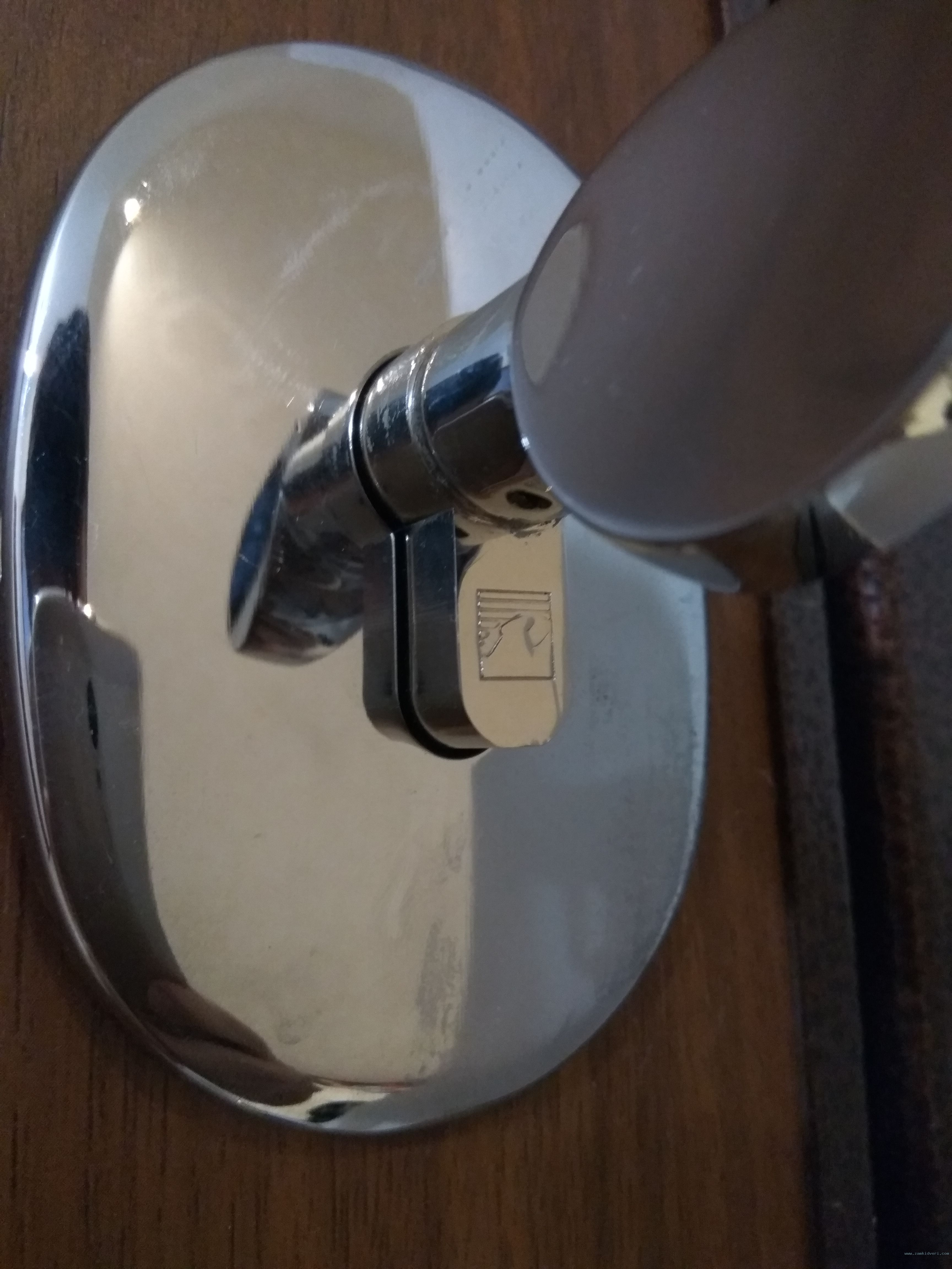

    Ещё один вопрос. Нижний, тоже рубин. При закрытии его из нутри, могу провернуть только один оборот. И ключ не вытащить. Так же, если закрыть с наружи, то изнутри не открыться. Это нормальная работа?

    Макс,Ваш Рубин имеет защиту от выбивания ЦМС. В своё время, это так же было не приятным сюрпризом для меня, только на реальном заказе. Но если в моем случае это было моим профессиональным просчетом, нужно изучать матчасть, Вас же должны были предупредить об особенностях замка.
    Если у Вас со вторым Рубином проблема, то это беда полная. Предварительно могу посоветовать проверить целостность ключа. Если он с наружи делает два полуоборота и вынимается, скорее всего сломан или деформирован один из зубцов. Попробуйте все ключи. Если проблема сохранилась, то это замок виноват. Такого не должно быть!!
    Кстати, люфт образующийся при снятии двери с защёлки,про который Вы упомянули, регулируется эксцентриком.
