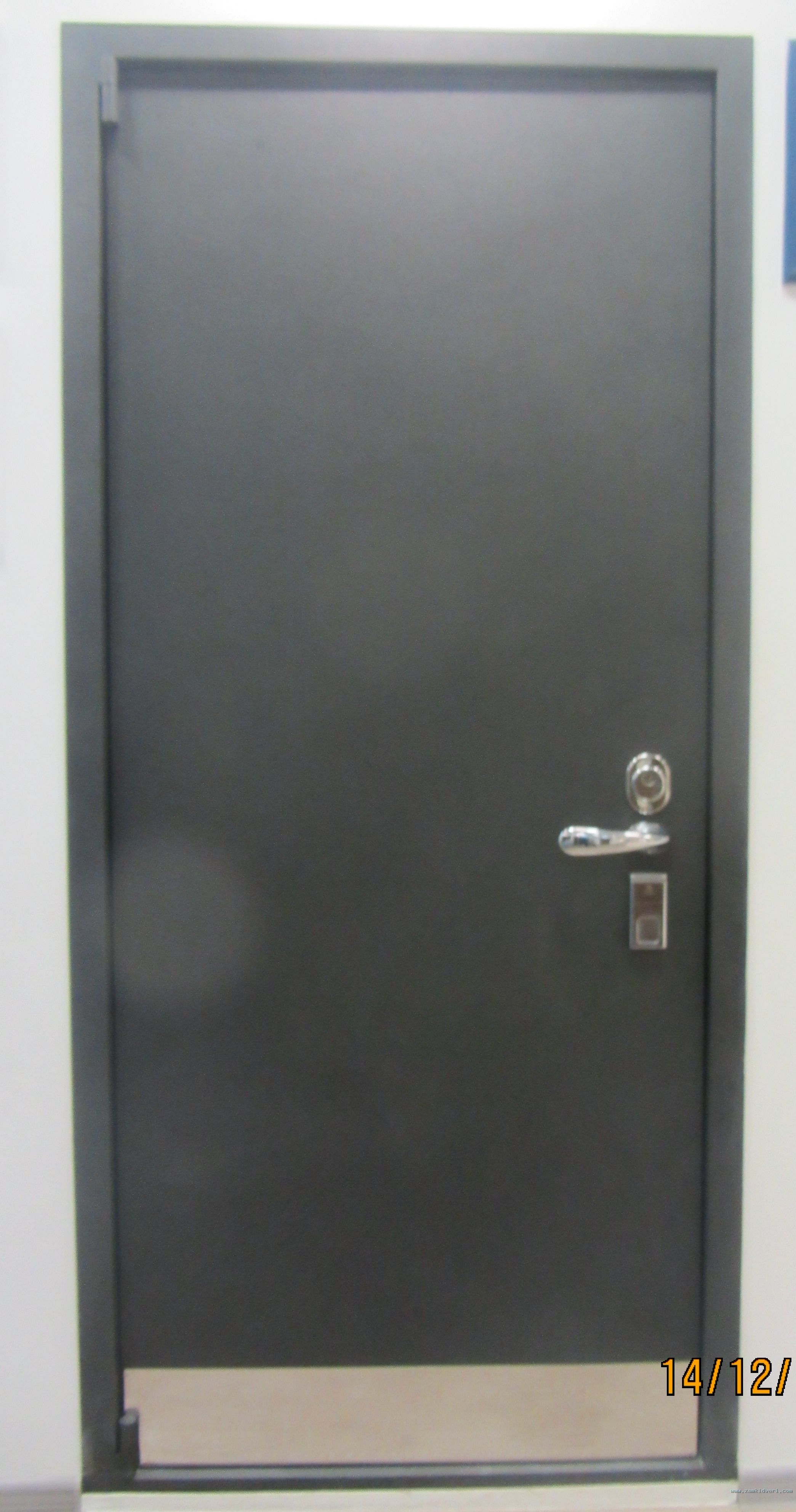

1. А можно реальную фотку К102 с наружным металлом? И большая ли примерно разница по цене?

1. Вот. Нашел одну. Правда фото года 2 уже, наверное. Краска "МУАР" и внизу "отбойник" - не обращайте внимания.
Тысячи на 2.5 - 3.5 К 102 дороже будет. Смотря как считать, акции, скидки и т. п.
