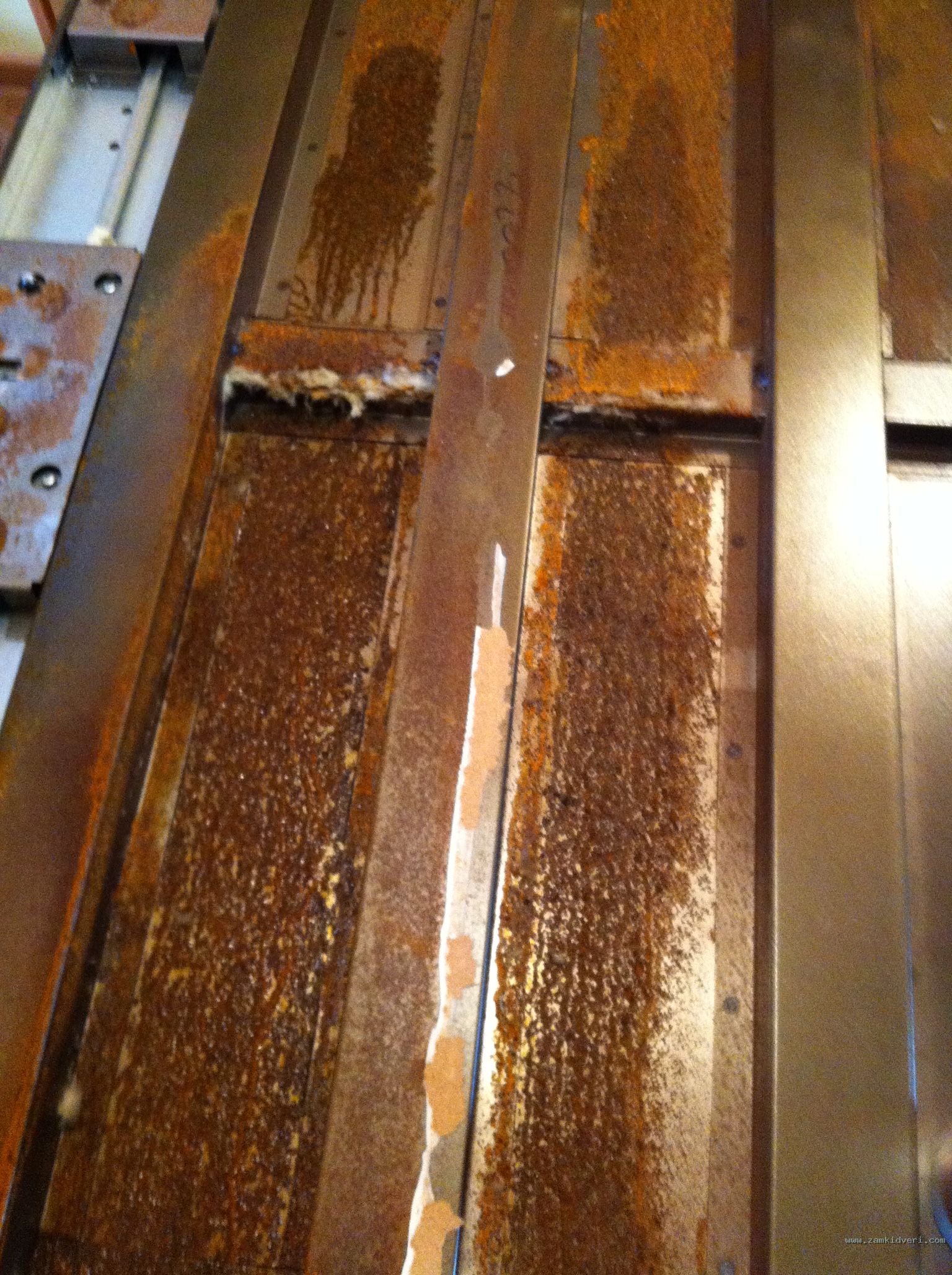

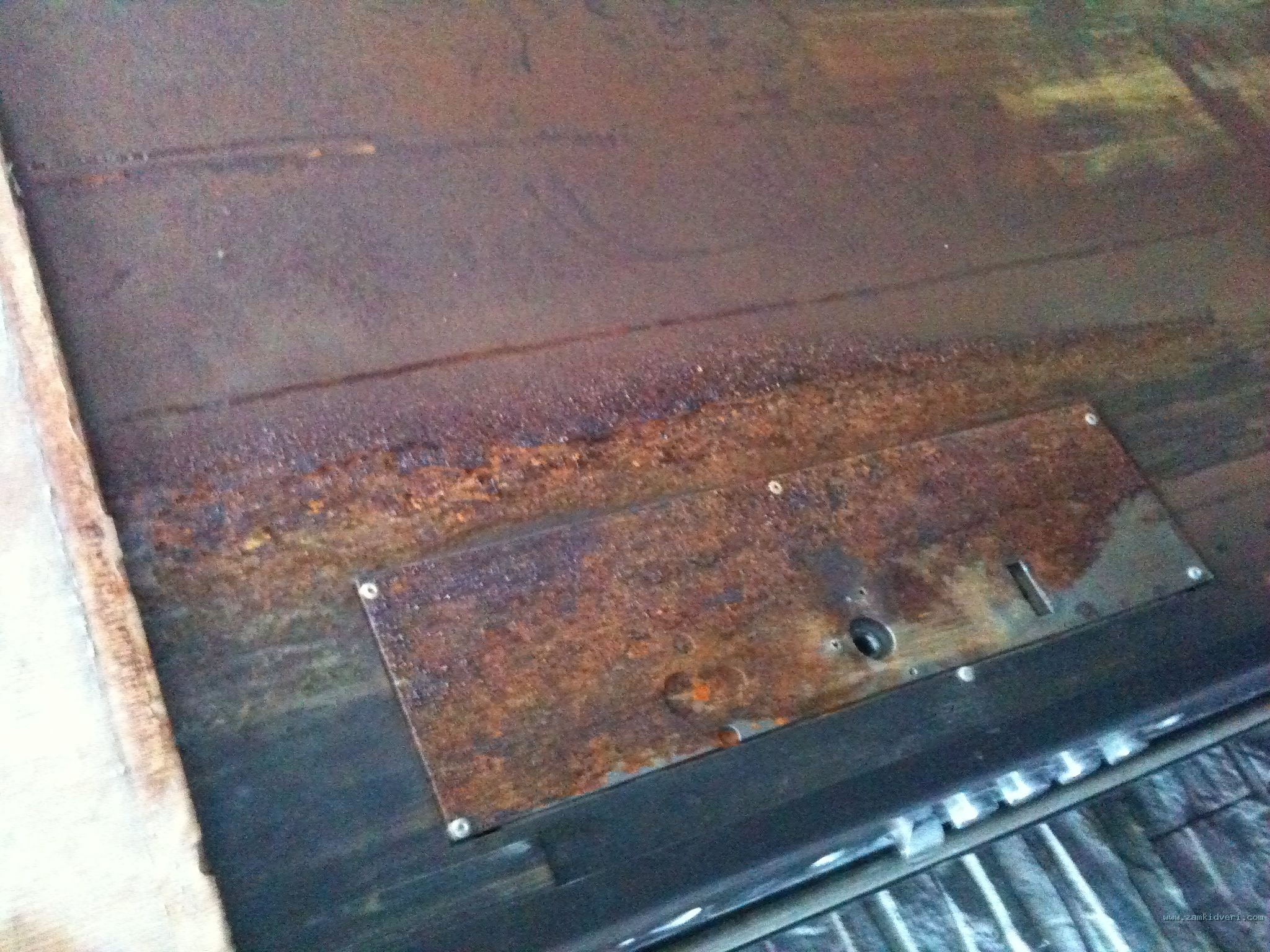

    Немного ОФФ: А кому-нибудь что-нибудь известно о качестве покраски внутренних поверхностей у Торекса вообще и Снегирей в частности?
    А то после пары-тройки-пятерки зим с оттепелями и заморозками можно внезапно обнаружить ржу понизу. Сталкивался многократно на китайских жестянках. Именно будучи установленными на дачах ржавеют насквозь через одну на третий сезон.

    Кому как повезёт.
    Некоторым достаётся уже в первый год эксплуатации.
    Грамотные строители рекомендуют устанавливать входную дверь глубже Точки росы.

    Вложение 41266Грамотные строители рекомендуют устанавливать входную дверь глубже Точки росы.
    Дык, как же ж ее, родимую, глубже поставить? Это ж надо перед ней деревянную или пластиковую ставить. Или панелью милиметров 40 с подложкой из поролона какого закрывать...
