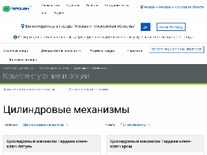

    3. Читал, здесь же на форуме, что стандартный цилиндр лучше менять. Пока хочу поставить его на заводе, нормальных слесарей не знаю, да и дверь не дешевая, чтобы еще много платить за цилиндр , может быть в дальнейшем заменю. Из тех, что предлагают на сайте Гардиан : Гардиан , AGB, Маuer, Омега (ссылка
    1024x768
    ) - самый надежный AGB? У него, судя по информации по этой ссылке более 1,6 млн комбинаций, в отличие от остальных. И безопасно ли брать с вертушком? Здесь на главной странице сайта есть статья, что такие вскрываются за секунды, но я так понимаю, что это для дешевых замков типа китайских?
