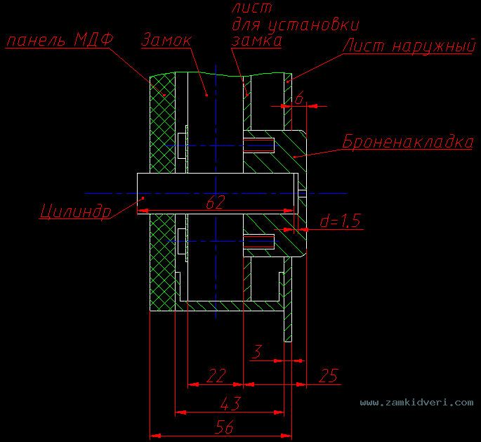

    В приложенном файле door_project.jpg лежит схема установки броненакладки.
    Замок - Гардиан 3012 (не плюйтесь )
    Цилиндр - Mottura 30D, длиной 62 мм
    Накладка - Atra, высотой 25 мм
    Как вам такое решение?
    Меня мучает один вопрос. Зазор d=1.5 мм между торцем цилиндра и броненакладкой - это нормально? Или может стоит срезать на 1...1.5 мм броненакладку, чтобы между цилиндр ом и накладкой не было зазора?
    В файле door_project.zip лежит автокадовский исходник чертежа, если кому-то интересно.
    Изображения
    Иахим
    Если длинна ключа позволяет - ничего не срезайте.
    Броненакладка смонтирована технически верно, выступает не более чем на 6мм над плоскостью. Болты для фиксации брони лучше использовать обычные!!! а не каленые, как показывает практика сворачивать броню с обычными дольше.

    Marat
    2 Сергей_Б
    Mottura top defender - слишком небюджетно
    Меня мучает один вопрос: а какая модель "Гардиана" у Вас стоит? 3012-восьмисувальдный с задвижкой, а толщина корпуса 2212, уместного под врезную броненакладку, превышает 22 мм, указанного на схеме (кажется, под 30 мм).
    Судя по схеме броненакладка притянута крепежными винтами к корпусу замка, при затяжке винтов возможна деформация корпуса замка, необходимо внутри замка установить дистационные втулки (как на замке 2212) если это позволяет конструкция замка, в противном случае вы не сможете надежно притянуть броненакладку.

    Marat
    2 Светлана_К
    2 Konstantin 1
    Гардиан 3201 (сорри, ошибся в первоначальном посте), с тремя ригелями, толщина корпуса 21.7 мм.
    2 СТОРОЖ
    Да, конечно, дистанционные втулки поставлю, просто не нарисовал на чертеже

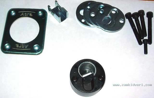

    Итак, купил я цилиндр Mottura C30 и к ней броненакладку Atra.
    Как мне сказали - единственные в городе (в продаже) цилиндр Mottura и единственную накладку Atra
    Цилиндр: порадовало наличие 5 ключей, а также то, что они не были распечатаны.
    При выборе броненакладки сравнивал Atra и Cipierre. Чем мне не понравилась Cipierre:
    - большие зазоры между вертушкой и телом накладки, спокойно ее отверткой отколупать можно
    - щель для ключа широкая - 4.5 мм
    - очень большие зазоры при помещении цилиндра в накладку, 3-5 мм, он болтается в ней как карандаш в банке.
    В итоге купил Atra. Что порадовало:
    + Очень аккуратно выполнена, зазоры между вертушкой и телом накладки минимально необходимые для вращения
    + Цилиндр стоит в накладке как влитой, зазоры где-то 0.5 мм на сторону (не знаю, м/б это и облегчает при тьфу-тьфу-тьфу через левое плечо высверливание ?)
    + Обилие регулировочных подкладок и болтов крепления
    + Щель для ключа - 3.5 мм
    + Сталь на ощупь и по внешнему виду покачественней, чем у Cipierre
    Ну и без минусов нельзя обойтись:
    - Декоративная накладка золотая, хотел черную
    - расстояние между отверстиями для крепления - 31 мм, только под атровские замки, следовательно в моем гардиане нужно будет сверлить доп. отверстия.
    - Малая толщина места, где располагаются штифты цилиндра - надо будет делать доп. бронестакан.
    В итоге плюсы перевесили минусы и я купил то, что сфотографировал
    Да, по итогам примерки всего комплекта в сборе, зазора в 1.5 мм не обнаружилось.
    Что скажете, мастера?
    Видимо старые. Уже с полгода щель меньше, хотя до Чизы-Моттуры не дотягивает.
    Вообще у Атры есть брони с межосевым расстоянием 38 мм. Но раз Ваша была единственная и неповторимая, то выбирать не приходится.
    А чего не спросили? У меня вот такая моттуровская есть. Черная, как уголек.
    Изображения

    Marat
    2 Konstantin 1
    Про Cipierre, продавцы говорят, что вроде Китай их делает ))
    Эх, симпатичная накладка! Но раз уже купил, то купил... А сколько такая накладка стоит? Я Атру за 797 руб взял.
  16. #16
    Konstantin 1
    Моттура подороже - 1230 руб. Но у нее в комплекте и внутренняя накладка есть. Такая же черная.
    У меня нет опыта по установке броненакладок, но глядя скажем на Вашу возникает мысль: если снаружи засверлиться в винты крепления броненакладки, ее можно вытянуть наружу, она цилиндр ической формы без "юбки" и должна свободно выпасть. Правда может материал корпуса броненакладки не позволит это сделать, даже если винты закаленные их можно вывернуть вовнутрь за счет трения сверла об винт, не всегда затяжка таких винтов "мертвая" и можно попробовать стронуть их сверлом. Это только мои предположения, может есть у кого нибудь подобный опыт развеять мои сомнения?
