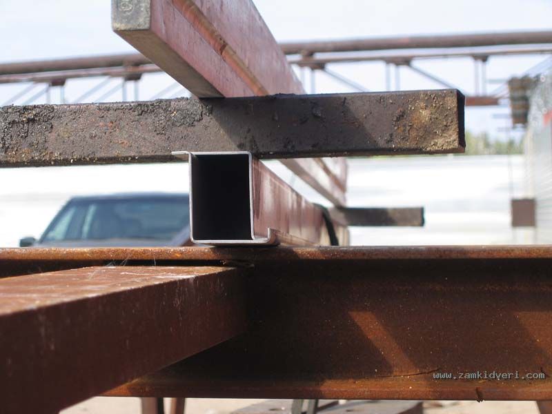

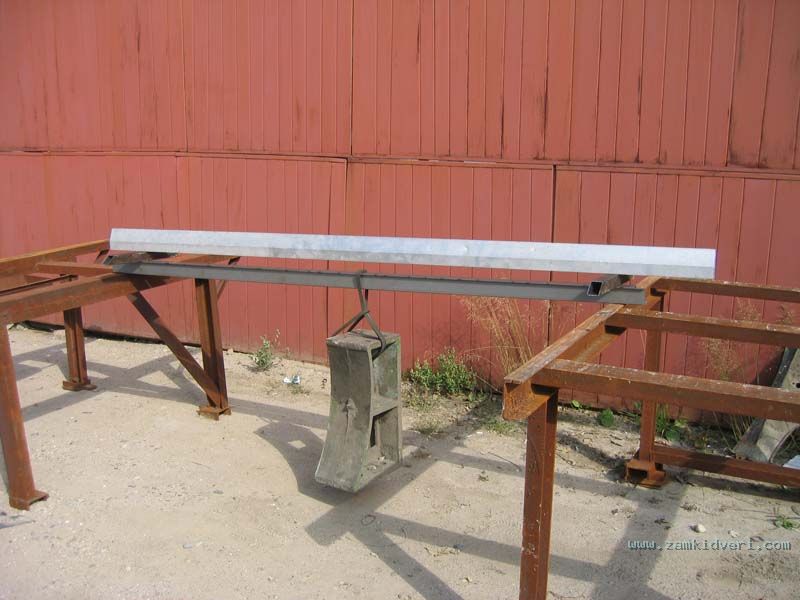

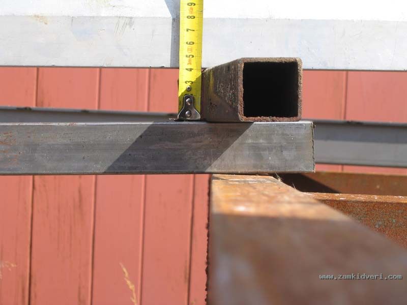

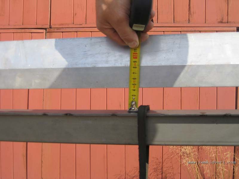

    Провели сравнение «сопротивлению» изгибающим усилиям прямоугольной трубы «40х40» и дверной коробки К-6. Суть опыта: концы сравниваемых деталей (длина деталей 2000мм) свободно лежат на опорах; сверху деталей, через проставки, располагается контрольная линейка; к середине деталей подвешивается один и тот же груз; измеряется величина «прогиба» деталей (расстояние от середины «нагруженной» детали до линейки).
    Общий вид «испытательной» установки с трубой «40х40».Фото 1.
    Торец трубы «40х40» Фото 2.
    Толщина проставок 40мм Фото 3.
    «Прогиб» трубы-13мм Фото 5.
    О испытаниях профиля К-6 в следующем сообщении.

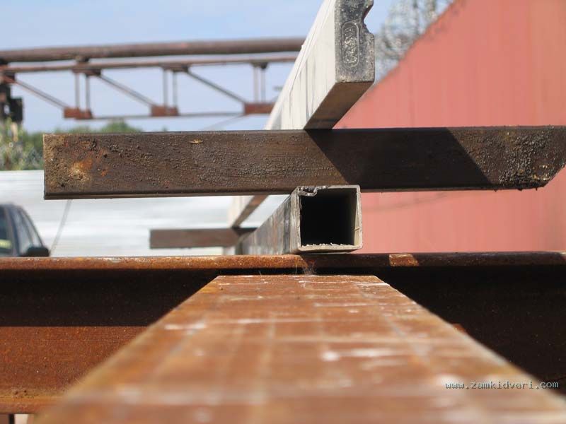

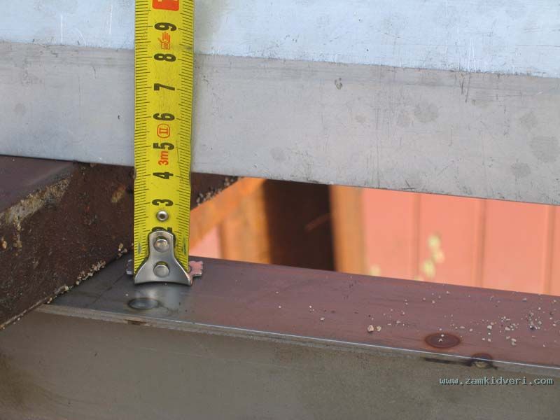

    Продолжаю описание сравнительных испытаний прямоугольной трубы "40х40" и профиля дверной коробки К-6.
    Общий вид «испытательной» установки с профилем К-6 Фото 1.
    Сечение профиля К-6 Фото 2.
    Толщина проставок тоже 40мм Фото 3.
    «Прогиб» профиля-4мм Фото 4.
    Вывод: профиль К-6 в 3 раза лучше «сопротивляется» изгибающим усилиям, чем прямоугольная труба.
    С уважением В.Б.Павлов.
