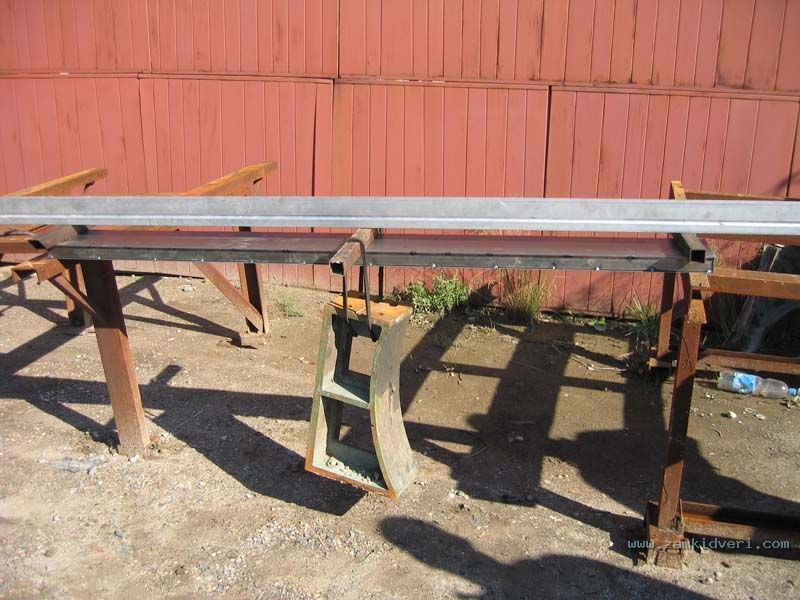

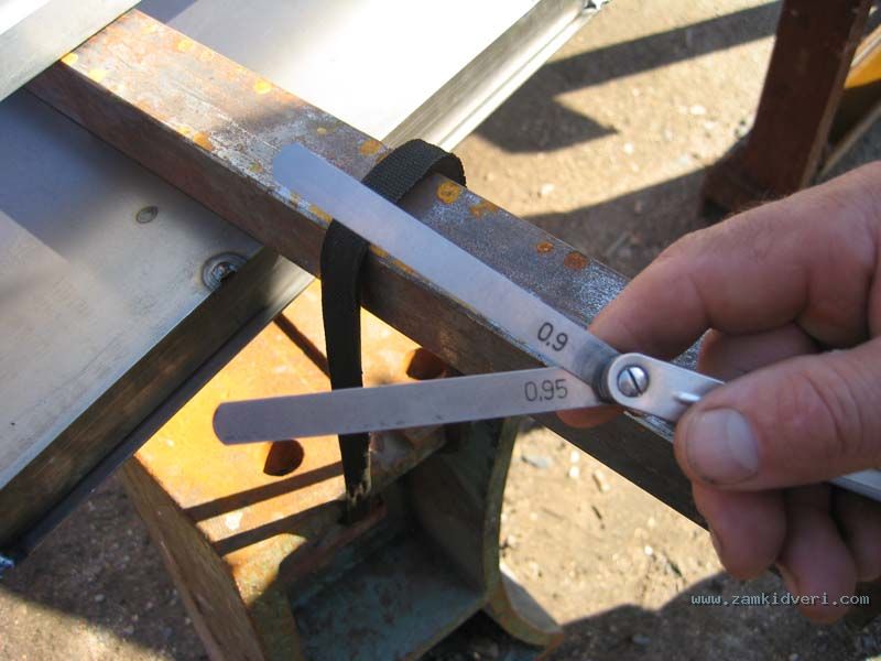

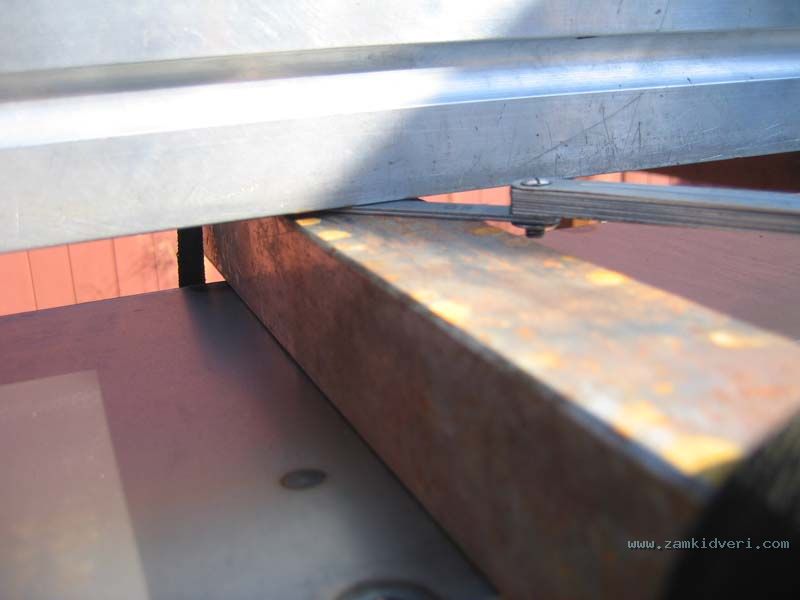

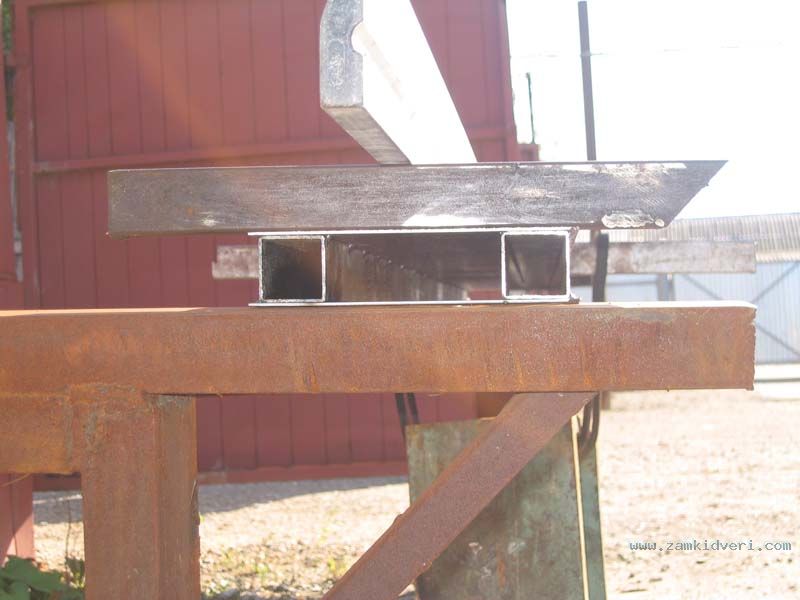

    Все-таки решил довести сравнение «жесткости» полотен с силовыми ребрами из трубы и «самодельными» П - образными ребрами до конца. Мы изготовили два фрагмента дверного полотна. Первый фрагмент: две прямоугольных трубы «40х40» расположены между стальными листами толщиной 2мм. Трубы и листы сварены. Второй фрагмент: два ребра жесткости, которые мы используем при производстве дверей, и такие же стальные листы. Длина фрагментов 2000мм, ширина-200мм. Методика испытания такая же как и в предыдущем случае: проставки, линейка, груз… Отличия: зазор измеряли между линейкой и центральной проставкой, а для его измерения использовали набор щупов.
    Фото 1- общий вид испытательной установки с фрагментом полотна, в котором в качестве ребер применена прямоугольная труба.
    Фото 2 - вид с «торца» на этот фрагмент.
    Фото 3 - измерение зазора между центральной проставкой и линейкой с помощью набора щупов.
    Фото 4 – «показания» щупов, прогиб детали составил 1,85мм.
    С уважением В.Б.Павлов.

  12. #52
    Павлов В
    Продолжение испытаний.
    Фото 5 - общий вид испытательной установки с фрагментом полотна, в котором использованы «штатные» ребра жесткости наших дверей.
    Фото 6 - вид с «торца» на этот фрагмент.
    Фото 7 - измерение зазора между центральной проставкой и линейкой с помощью набора щупов.
    Фото 8 - «показания» щупов, прогиб детали составил 1,75мм.
    Учитывая неизбежные погрешности, считаю корректным сделать вывод, что оба фрагмента имеют равное сопротивление на изгиб.

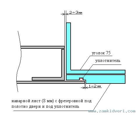

    qjsr
    2All
    Уважаемые форумчане, прошу Вас высказать обоснованную критику взломостойкости для следующей конструкции двери:
    Коробка: уголок 75 + накладка с фрезеровкий под полотно двери и под уплотнитель.
    Дверь: внешний лист 3 мм, уголок 40 по периметру полкой вовнутрь + ребра жесткости из квадратной трубы 40х40, внутренний лист 2 мм.
    Но главное, что зазор между полотном двери и выступом накладки составляет всего 1-2 мм, производитель утверждает, что поддеть в таком варианте внешний лист невозможно, т.к. зазор много меньше толщины листа (в полтора - три раза).
    Для ясности смотрите вложение:
    Изображения

    Nastran
    2qjsr На мой взгляд как то дико будет смотреться уплотнитель по периметру в вашем "наварном листе 8 мм". Не логичней бы было не фрезеровать канавку под этот уплотнитель, а прямо к дверному листу его приклеить.
    И главное - на мой взгляд не достаточно той жесткости корбки которая состоит из уголка 75-го и пластины 8 мм. Надо бы еще чего (трубы квадратного сечения например).
    Насчет зазора, мне нравится. У самого так.
    Есть вопрос, как и где (в каких местах) крепится фрезерованная пластина 8 мм к уголку 75-му?

    qjsr
    2Nastran
    Дверь на самом деле не моя, а такие продают у нас в городе, представляя этот вариант как наилучший по взломостойкости. Канавка фрезируется по их словам для того, чтобы: 1)уменьшить зазоры между полотном двери и коробкой; 2)уменьшить нагрузку на защелку и ригели замка, поскольку уплотнитель частично сидит в этой канавке и не так давит на внешний лист двери. Видимо людям не трудно сделать такое сечение и имеется соотвествующий нож для обработки - почему не сделать с учетом описанных выше преимуществ.
    Фрезерованная пластина приваривается по торцам к уголку. Что касается достаточности жесткости, то толщина уголка (6 мм.) вроде должна ее обеспечить, даже и не знаю что более жесткое можно придумать, и в каком направлении действия сил увеличивать эту жесткость.

    Сергей_Б
    2qjsr Зазор между торцом створки и рамой 2-3мм, сильно сомневаюсь что такая дверь будет открываться/закрываться, и уж точно она не соответсвует противопожарным нормам, даже если она открывается/закрывается, то ее точно заклинит при значительном повышении температуры, вместо уголка лучше использовать тоже профильную трубу, будет более жесткое решение.

    Nastran
    Так сказать базарный уплотнитель сжимается достаточно плотно между двумя плоскостями, и образует порядка 1,5-2 мм зазор.
    Ну это не суть. Они в принципе правы насчет своих двух пунктов. Второй пункт правда спорный. Хоть с канавкой хоть без неё нагрузка на защелку будет. Ну и что от этого? Защелка для этого и придумана была. Вот если бы её не было то нагрузка была бы на ригели, а это плохо. Если есть защелка то она всю нагрузку берет на себя и ригели при этом свободно работают.
    В общем на мой взгляд это лишняя технологическая операция при производстве двери. Причем визуально она только портит дверь, а функционально ничего не несет. Это мое мнение.
    Толщина уголка это понятно. Но эти уголки как то надо соединить, и наверное при помощи сварки. Вот и варят эту коробку, а её ведет и ведет. Во-первых чем больше сварных швов, тем больше мест подверженных принудительной местной термообработке. А когда часть металла нагрели до бешенной температуры, а часть осталась холодной, то такую железяку в последствии ведет как пропеллер.
    А во вторых чем меньше сварных швов, особенно по углам коробки там где уголки соединяются, тем ниже жесткость этой конструкции. Грубо говоря прямоугольник коробки может запросто превратиться в параллелепипед (образно).
    Все хорошо в меру и зависит от мастера.
    Но однозначно хочу вас отговорить покупать такую дверь как основную в квартиру только из за того что сварена она только из уголка без применения профильной трубы. Которая дала бы во-первых второй контур прилегания, т.е. будет у вас 2 контура уплотнителя, что благоприятствует повышению тепло и звукоизоляции. А во вторых увеличилась бы жесткость такой коробки.
    Кстати, наличник в 8+6=14 мм не хило.

    Павлов В
    Цитата Сообщение от qjsr
    2All
    Указанный зазор между каркасом полотна и дверной коробкой слишком мал, дверь не откроется. Зазор между наружным листом и накладкой на дверную коробку- великолепный. В наших дверях (Н-7, Н-7М и Н-11) не удалось его уменьшить меньше 3мм. "Отжать", представленную на рассмотрение дверь, будет очень сложно. Но чтобы судить о взломостойкости двери вцелом, надо знать какие средства защиты замков в полотне двери предусмотрел производитель. И еще, надо узнать как "защищаются" ригеля в дверной коробке. Если они просто входят в 75 - й уголок, то это полная ерунда, "раколотил" стену и "забил" ригеля в замок.
