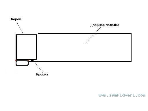

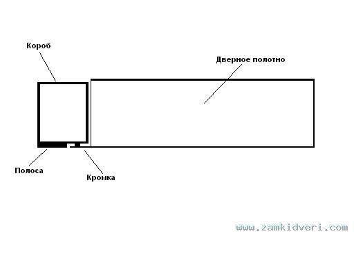

    Всем привет!
    Как известно, при непромышленном(кустарном) производстве для изготовления двери и короба применяются уголок, швеллер или труба прямоугольного сечения.В этом случае при закрытии двери ее выступающая кромка накладывается на короб и при этом остается зазор в несколько мм между ними (особенно, если на внутреннюю часть кромки полотна наклеен уплотнитель). Это не слишком хорошее (а может, и откровенно плохое) решение с точки зрения взломостойкости двери. Улучшится ли ситуация с взломостойкостью, если на короб снаружи наварить стальную полосу, так чтобы при закрытой двери плоскость короба с наваренной полосой составляла единое целое с плоскостью дверного полотна (см.рис) ? Имеет ли смысл такая модификация короба при изготовлении двери?
    И еще вопрос: я видел по форумам мелькали какие-то обрывочные сведения о поддельных Чиза х. Есть ли какие-то внешние признаки, позволяющие определить натуральность замка при покупке?
    Спасибо за ответы.

    Александр Сторожев
    Плохого в применении такой полосы уж точно нет, взломостойкость повысится, но совсем незначительно, отжать все равно можно используя зазор между листом полотна двери и полосой, даже если он будет 1-2 мм, вот если зазор уменьшить до 0,1 мм уже будет сложней залезть в зазор, но на дверях это не реально, а вот на сейфах вполне приемлемо. Есть возможность-ставьте полосу, меньше будет сквозняков, да и эстетичней, а если эту полосу сделать пошире короба, да из листа толщиной 5мм, то и до ригелей добраться будет сложней, а это тоже неплохо.

    Барсик
    Толку будет действительно мало
    ИМХО, много лучше сделать таксм. картинку)
