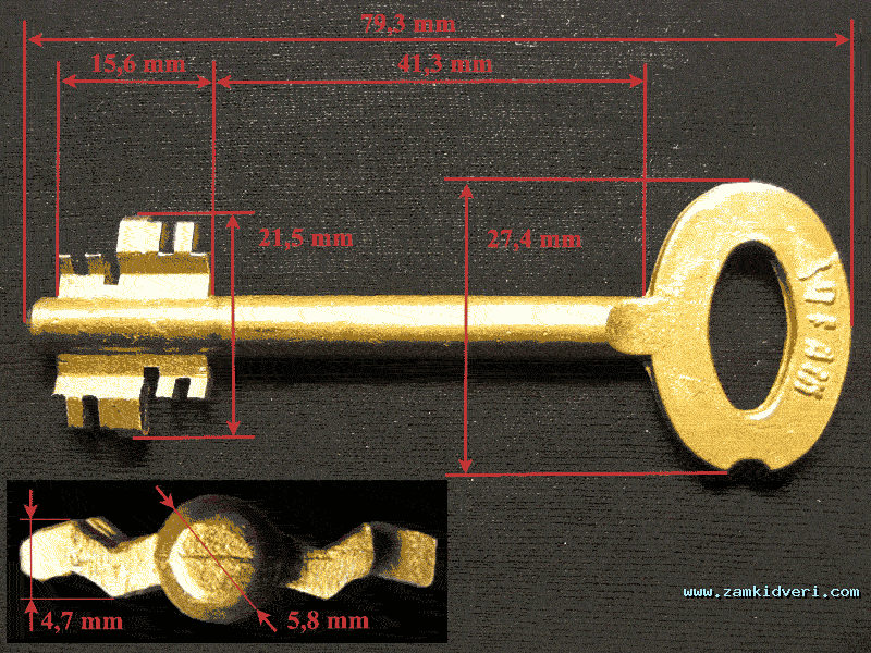

    Александр Сторожев
    Цитата Сообщение от Konstantin 1
    Вы его НЕ откроете.
    Я открою, причем у меня будет 8192 ДВУХБОРОДОЧНЫХ ключа, только на ключах не будет выступа и ключ будет вставляться в замок любой стороной. Защита от такого способа - изменение профиля ключа, как например на замке СТРАЖ, такой ключ не перевернешь для перебора вариантов, очень умно сделано, но в этой ситуации у меня будет 16384 ОДНОБОРОДОЧНЫХ ключа и я снова замок смогу открыть.
    В моем понимании, если изготовитель говорит о каком то числе комбинаций ключа, заявляя это число как секретность замка, то он гарантирует что никто не сможет открыть замок используя меньшее число комбинаций, или я не прав? Можно сделать эксперимент, но мне он дорого обойдется-одна загатовка стоит 20 руб, итого=163 840 руб, если призовой фонд будет 1 млн, бегу завтра в банк за кредитом.
    Что касается Чиза Астрал и ему подобных замков, то согласен там на самом деле все честно.
    Скажите мне сколько используется штифтов и какая градация у каждого и ответ даст математика, все штифты РАБОЧИЕ, сразу после вставки ключа в замок.
    Изображения

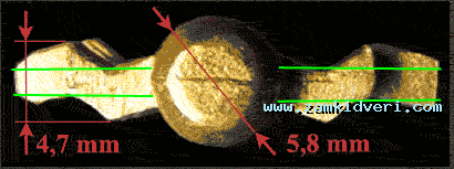

    Цитата Сообщение от СТОРОЖ
    Константин, привожу фото ключа Эльбор а, поясните что значит Ваша фраза?
    Сергей Борисович там же это и описал.
    Вот половина ключа. По диагонали нарезка повторяется.
    Изображения

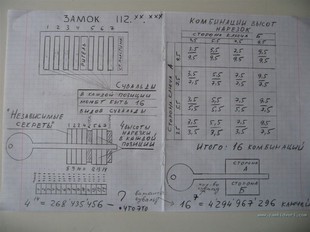

  19. #39
    Александр Сторожев
    Формула ГОСТа не противоречит законам математики и рассчитывая по ней количество кодовых комбинаций РАБОЧЕЙ грани (читай одной стороны) ключа мы получаем действительное число кодовых комбинаций для данного сувальдного замка.
    Изображения
    Последний раз редактировалось Александр Сторожев; 27.08.2006 в 21:48.
