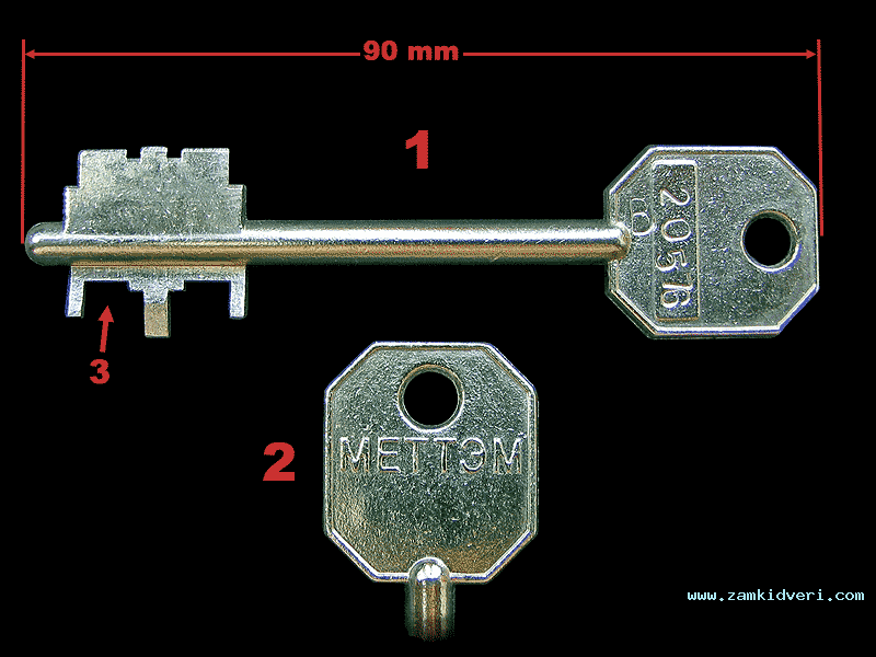

    Фиксированное расстояние между зубцами конечно здорово упрощает подбор ключа к замку, достаточно подобрать первый полуоборот, а дальше крути ключ, второй полуоборот определять не надо, он уже "заложен" в ключе. Это МЕТТЕМ (фото ниже), ЦЕРБЕР...

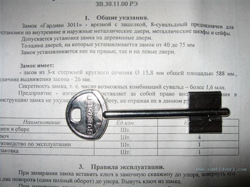

    Вполне справедливо на мой взгляд пишут производители замка Гардиан (фото ниже).
    Восемь сувальд, расположение симметричное, шесть высот нарезок зубчиков.
    Количество комбинаций ключа совпадает с количеством комбинаций любого из полуоборотов.
    Секретность полуоборота - 6 (нарезок) в степени 8 (сувальд) = 1 679 616 вариантов.
    Количество комбинаций сувальд (т.е. ключей) 36 (варианты сувальд) в степени 4 = 1 679 616 вариантов.
    Вполне соответствует тексту "более 1,6 миллиона".
    Удивило качество заготовки ключа, похоже из Италии...Были вложены в коробку с замком.
