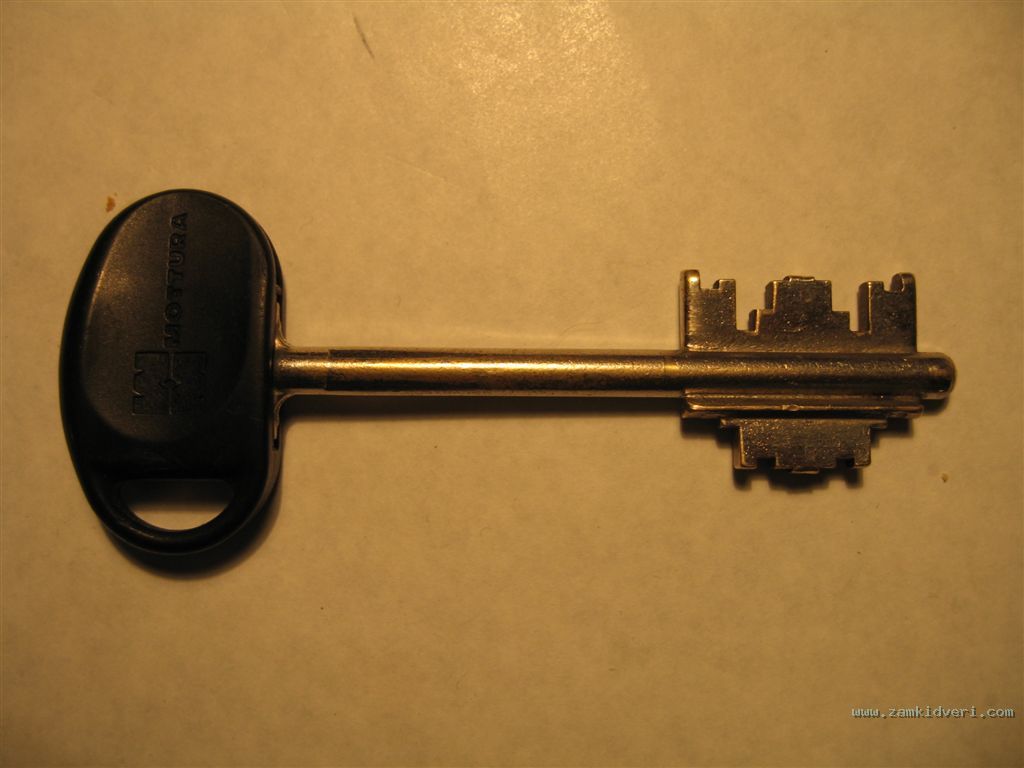

    Секретность замков Моттура 52 и 54 серий.
    Замок имеет 6 сувальд, расположение несимметричное (с одной стороны ригеля).
    Шаг нарезки высот зубчиков = 1мм, количество высот нарезки- 7.
    Теоретическая секретность каждого полуоборота замка - 7 в 6-ой степени = 117 649вариантов.
    Количество возможных сувальд - 49 вариантов (сколько применяется не знаю).
    Теоретическое число возможных комбинаций ключа 49 в 6-ой степени = 13 841 287 201вариантов.
