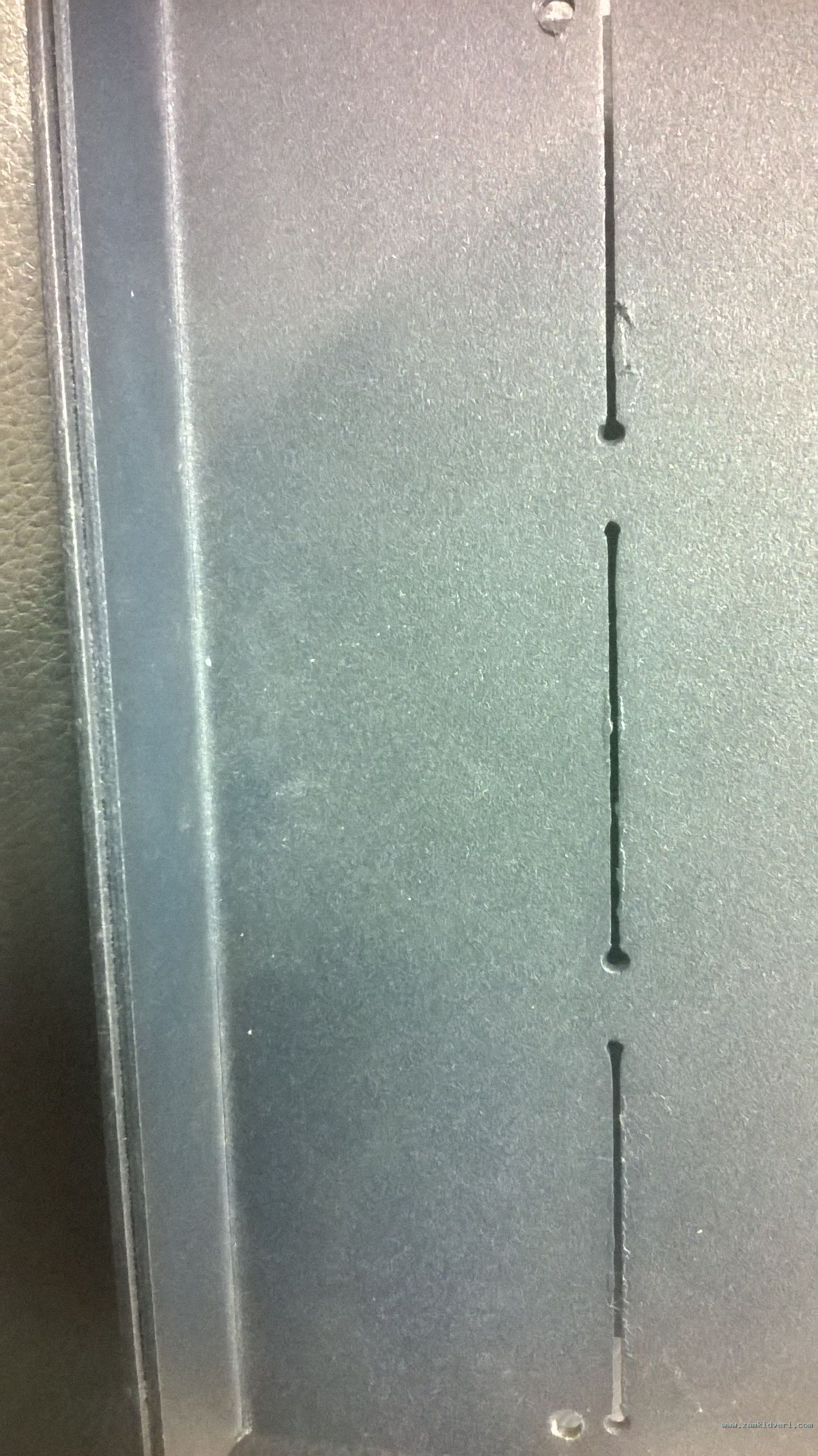

    2. "Терморазрыв" на К 7 ниже на фото.
    У нас любую дверь можно укомплектовать как уличную. Важно какие панели будут стоят, и наличие некоторых опций для уличной двери.
    Тем более, у вас тамбур холодный будет.
    Владимир
    Двери "НЕМАН" (Москва)
    Продвинутый
    29.12.2015
    Москва
    160
    Вот.
    Можно сделать только на некоторых моделях внешнего открывания.
    Еще раз: полноценный терморазрыв мы сделать не сможем.

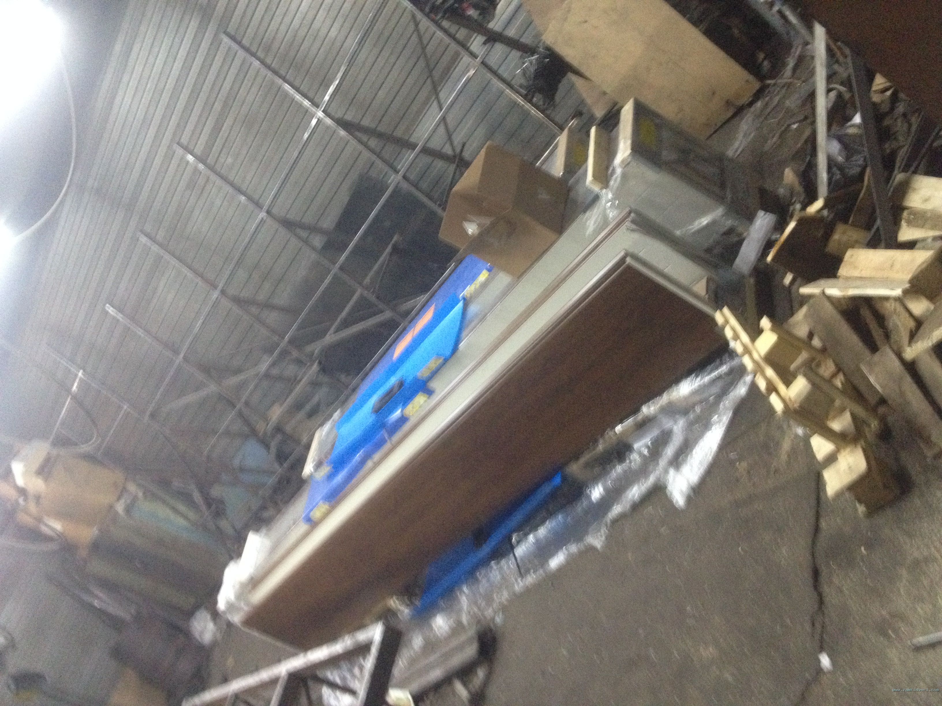

    в качестве оффтопа
    на днях три полотна херман на доработку привезли. Они хоть и классные, но не идеальны
    Изображения
