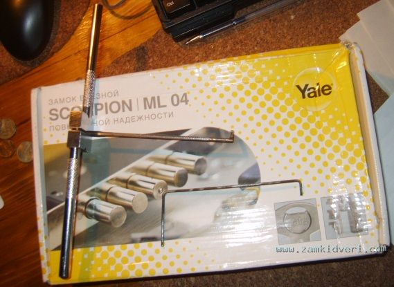

    Недавно проводил исследование замка YALE scorpion ML на предмет его манипуляционной стойкости, надпись на коробке уведомляет счастливого покупателя о 4-м классе замка и уникальной защите от манипуляции.
    Хотелось бы отметить, что данный замок вскрывается классическими крючками БЕЗ РАЗРУШЕНИЯ ОТСЕЧНОЙ ВТУЛКИ при наличии некоторой квалификации и отличающая данный замок от прочих отсечная втулка ни в коей мере не препятствует открыванию данным методом..
    Да, в данном механизме присутствуют ложные пазы, но особых проблем они не создают ..
    видео короткое, один полуоборот (25 мб.) чуть более 1 минуты http://slil.ru/25390926
    позднее постараюсь выложить подробнее,
    материалы по данному запорному механизму постараюсь выложить как только времени побольше будет

    вот коротко и доступно в 1,5 мб. на один полуоборот ..около 40-45 секунд
    Как показывает опыт, что конфигурация сувальд у данного семейства замков (прямоугольный профиль лабиринта) не смотря на наличие в 3-х сувальда х ложных пазов, кстати, когда стойка попадает в них по величине они практически близки к нахождению в кодовом пазу, но это легко обходится.. сувальды щёлкают..
    реально же само воздействие на пакет сувальд занимает 20..25 секунд ну а когда сувальды на стойке (при одном полуобороте, много времени на том видео уходит , чтоб разместить отмычки в замке натяг, провернуть втулку и получить доступ к сувальда м.. реально это осуществимо в двери.. ) .. передвижение засова.. млин и это 4-й класс
    думается, что данный тип замков не выстоит более 5 минут при подготовленном специалисте..
    да, и ещё, на видео видно, ТОЛЬКО ТАКИМ СПОСОБОМ можно открыть данный тип замков, т.к. надо учитывать наличие отсечной втулки в скважине
    подробности постараюсь,как кое чего ещё наскребу, то сразу в ЛОКСПИКЕР\
    на самом деле тут метода неплохая вырисовалась, подход к данному замочку нашел..
    даже не ожидал
    Знаю, что есть и 12-ти сувальдные модификации, но от такого способа вскрытия ..обычных крючков не спасёт ну может минут 10-..как исключение 15 .. если повезёт если тренированным
    в общем, то непрактичное изобретение в виде втулки подобной в данной реализации..

    Честно говоря.. дурят народ по страшному..
    сам когда первый раз минут за 5-7 открыл, не засекал время,так и не понял что именно хотел сказать производитель .. втулка эта от честного человека..
    ЕСЛИ РЕАЛЬНО, ТО ДАННАЯ "ЗАЩИТА" ПОЗВОЛЯЕТ ВВЕСТИ КРЮЧЁК ДЛЯ НАТЯГА В СКВАЖИНУ, НУ И КРЮЧЁК - ПОДЪЁМНИК.. короче, в совокупности с более чем 1 мм зазором в кодовом пазу,
    подарок взломщику..не смотря на наличие ложных пазов..
    если честно, на ложные пазы практически не попадаю, а их там от души.. они при правильном подходе при вскрытии с лёгкостью обходятся..
    Ворюга может спокойно прийти, открыть дверь, сделать своё дело и уйти, закрыв дверь.. не сильно задерживаясь ..
    думаю, что ворьё хорошо знает эти слабые места данного типа запорных приспособлений.. и тихо ликует видя их на дверях доверчивых потребителей
    и это голая правда жизни..
