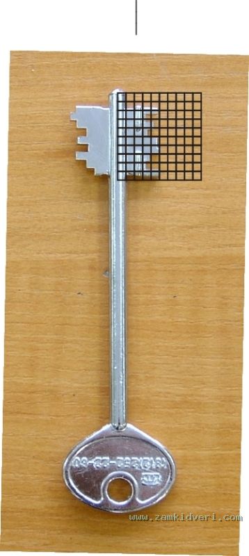

    Я вот тут 5 минут потратил на эксперимент....
    Все оказывается еще проще получается... И нафига симетрия, нафига коды, шаги, номера сувальд???? Все проще сфоткал и в фотошопе сначала "нарезал" а затем надфилем пошаркал.
    Спрашиватся нафига отмычки, ложные пазы, защиты там всякие против сверления???
    Опа!!!! А это же гораздо проще чем бамп ключи сделать........
    Звиздец сувальдникам....
    Понял я что такое 80% краж методом подбора....
    Гораздо проще ключ сфотать чем научится отмычка ми орудовать....
    Прячте свои ключи подальше в карманы, чехлы и кошельки....

    Ты ключ то сделал, или все больше виртуально рулишь и пилишь при помощи фотошопа? И где ж ты в нем нашел тогда напильник?
    Ну конечно виртуально! Фотошоп - это же прога такая А ты что подумал?
    Есть еще CorelDRAW там еще проще. Разобраться можно за 20 минут. Только если будешь себе ставить на комп CorelDRAW ставь сразу 12 версию с русификатором. Проблем быть не должно. Там все просто.
    Но, если ключ у тебя уже есть, при помощи этих самых клеточек, не хочешь ли попробовать им открыть замок?
    Именно это я и хотел предложить.... я вот что подумал: пусть кто то разместит здесь реальный ключ от реального замка, сделаю ключ, и проверим подходит или нет. А что ты сам то не прверял????? Или что то недоговариваешь?
    Есть еще пара доп.вопросов.
    1.С какого края, в последних своих сообщениях, ты стал себе приписывать
    Клуб потребителей?
    Не просто потребителей. а "потребителей замков". Ты что против? Ты любишь, я потребляю
    2. И что означает твои клеточки на бородке ключа?
    Я думал догадаешся... Говорю тебе поставь CorelDRAW 12 с русификатором. Ща попробую обьяснить: Клеточки это маштаб. Вот к примеру на керберос е мы знаем, что стержень ключа 5мм, Так? Делаем одну клеточку =1мм, и маштабируем к стержню ключа. Тоесть в стержне на фото 5 клеточек. А!
    Теперь мы точно знаем сколько клеточек имеет каждый "зуб" на ключе..
    Проще простого. Осталось только ключи нашлепать и замочек открыт. А ты спорить хотел. И заметь это тебе не бамб ключи пилякать. Там станок нужен. А здесь только CorelDRAW и надфиль.

    Тебя видно клинит где то. Тебе и показали фото реального ключа, с переменными кодами, от реального замка. Т.е. и ключ и замок имеют место быть физически. Ты можешь легко уже бежать и делать ключ. И потом засунуть в замок. Тебе ведь показали, реальный ключ, а не выдуманный. И попросили назвать его коды, т.е. секреты. Ну что бы ключ сам не пилить. А ты взамен клеточки рисуешь. Но, раз ты собрался делать ключ, то и замок можем подослать. Куда?
    Не просто потребителей. а "потребителей замков" Ты что против? Ты любишь, я потребляю
    Просто для того, что бы говорить от имени Клуба, потребителей, надо иметь за спиной этих самый потребителей. Они у тебя есть физически? Члены? Кто ты, никто не знает, что делаешь, кроме виртуальных ключей в фотошопах, непонятно.
    Нет, не так. Другой размер. Далее все просто будет неверно. И ключ, что у тебя получится, им только в носу ковырять хорошо будет.
    Делаем одну клеточку =1мм, и маштабируем к стержню ключа. Тоесть в стержне на фото 5 клеточек. А! Теперь мы точно знаем сколько клеточек имеет каждый "зуб" на ключе.. Проще простого. Осталось только ключи нашлепать и замочек открыт. А ты спорить хотел. И заметь это тебе не бамб ключи пилякать. Там станок нужен. А здесь только CorelDRAW и надфиль.
    Ну, во первых никто, с таким мастером1 спорить не станет. Не по рангу. Больше все же, это похоже фотошопный ключ, чем на реальный. Тебе еще надо будет зазоры соблюсти в 0.3 мм. О них тебе внутренний голос нечего не сказал? А ты уже один ляп наделал. Ибо все что, ты сказал, позволит тебе сделать ключ, который замок, открыть не сможет. Но чтобы теорию прекратить можешь не можешь, тебе и предложили, сделать ключ, и мы пришлем тебе замок, а ты откроешь при слесаре.
    А если сдуешься, то мы это просто запишем себе в успех. ну там слесарь чего то скажет нехорошее и обидное. Как предложение?

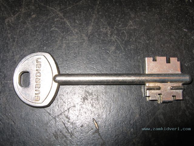

    Александр Сторожев
    Откровенно говорят фото это для Сторожева,...
    Да-а-а-а-а, задал задачку...
    Не скрою, пробовал рассчитать высоты зная и диаметр стержня и размер по приводным зубчикам.
    Вот например высоты правой бородки ( с выступом) начиная от ручки ключа- 13.8-10.2-11.2-14.0==10.6-12.2-10.0-13.3. Но очень сильно сомневаюсь что это требуемые размеры...Переменный шаг поймать очень сложно.
    Гораздо проще с ключами приведёнными на фото, здесь и замер делать вовсе не нужно, всё как на ладони.
    Изображения

    Клуб Любителей замков
    Привет.
    Один ты свет в окошке.
    Только правая бородка, тогда и я только правую опубликую.
    Правая бородка
    Шаг Высота от центра
    1 2 10,00
    2 1 7,00
    3 1 9,00
    4 1,47 7,47
    5 1,53 10,59
    6 1 8,00
    7 2 7,00
    8 1,47 10,41
    Сверься сам, я даже файл Олега, до сего времени не открывал, ждал твоих цифр.
    Потом скажешь есть ли ошибки.
    А какие коды на этих твоих фото, сейчас напишем.
    Там шаг 1 мм стандартный, никакого фокуса вообще нет.
    Первые ТРИ секрета на ключе, зависят от других, и и зная только три секрета, легко сделать ключ.
    А если сделать замер на стойке хвостовикав замке, то можно увидеть, что там и зазор больше, чем шаг секрета на ключе.
    Поэтому и точность нужна весьма приблизительная.
    И фактический секрет может быть больше или меньше, почти на такой же милимметр.
    Отсюда и подбор, и кражи, и ворье, и издевательство над замками.
    Причина - убогость тех, кто делает такие замка и убогость оборудования.
  11. #31
    Александр Сторожев
    Привет.
    Ошибки конечно есть. Пересчитал от оси ключа, вот что получилось...
    Клуб --- АС--- Ошибка
    10,00---10,35--- +0.35 !!!!
    7,00--- 7,05--- +0.05
    9,00--- 9,25--- +0.25
    7,47--- 7,65--- +0.18
    10,59---11,05--- +0.46 !!!!
    8,00--- 8,25--- +0.25
    7,00--- 7,25--- +0.25
    10,41--- 10,85--- +0.43 !!!!
    Замок не отркрыт, ни видать мне приза....
    Желающие по левой бородке найдутся?
    Последний раз редактировалось Александр Сторожев; 23.02.2007 в 15:21.

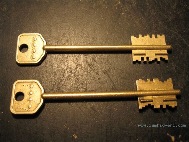

    Александр Сторожев
    Переменный код конечно нужен, защиты мало не бывает. Сильно затрудняет визуальное считывание, усложняет подбор ключа и вскрытие наборным ключом за счёт увеличения количества размеров нарезки секретов.
    Ключи на моих фотках определены идеально.
    Тема затронутая EKorepanov весьма актуальна и может заставит народ подзадуматься.
    У америкосов есть так называемая технология - мозговой штурм. Собирают любой народ на улице и дают им задачу. Принимаются любые решения, как бы абсурдно они не выглядели.
    Так на вопрос как защититься от торпеды, последовала реплика : " ПОДУТЬ НА НЕЁ!..."
    Идея была принята и началась разработка встречной струи сбивающей торпеду с пути...(самонаводящихся тогда не было, просто двигатель и винт).
    И ты и я знаем про визуальное считывание, однако не разу (при мне) эта тема не поднималась...
    Причем конечно можно считывать не только ключи к сувальдным замкам.
    Но и к любым ключам, имеющие СТАДАРТНЫЕ системы фрезеровки комбинаций.
    У меня глаза полезли на лоб когда, финский строитель взяв руки ключ от Протека, стал просто называть коды ключа, нечего не меряя вообще.
    О каких там отмычка х, можно рассуждать, если код легко определяется глазами кем угодно.

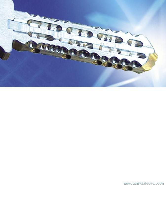

    Arr
    И для этого ключика код назвать сможете?
    Изображения
    2Arr Тебе показали не часть ключика, а ключ и с именем замка. И отличное фото сделали так что бы все было видно. И ты не сумел ничего сделать. Так что если ты желаешь, то можем и назвать, но фото сделать придется хорошее. Потрудись и такое фото сделать как на ключе Керберос. Только кажется что нет у тебя ключа и замка вообще.
    А код назовем. На луночных ключах всего то 4 шага может быть. Ключ не сыр, сквозных дырок не насверлишь. Самый сложным ключ был на Каба Пента, но...там тоже СТАНДАРТНЫЕ ФРЕЗЕРОВКИ, и система ясна, так как таблицы допусков способов фрезеровки комибинаций КАБА, пошли по рукам...

  19. #39
    Arr
    На фото была именно она самая.
    Фото было конечно же из каталога, хотя и реальные ключи у меня имеются.
    Я хотел продемонстрировать, что для пятиплоскостного расположения пинов одной фотки мало.
    Теоретическую возможность создания отмычки по серии макрофото такого ключа вполне допускаю.
    Последний раз редактировалось Arr; 23.02.2007 в 21:10.
  20. #40
    Цитата Сообщение от Arr
    Она самая. Фото было конечно же из каталога, хотя и реальные ключи у меня имеются. Я хотел продемонстрировать, что для пятиплоскостного расположения пинов одной фотки мало.
    ) Ты что не знаешь что КАБА нас кинула на 200 штук евро? И что сами за свой счет, а на халяву изучили и КАБа И ЕФФА и купили все необходимое оборудование? Ты кто? Пента легко копируется и визуально считывается. Конечно не так как Чиза , моттура или там Апекс с Аблоем, но для того, кто знает схему сборки легко.
    Почему ж теория? На практике можем легко сказать коды каждой лунки. Мы, знаешь, почему от КАБА отказались, если забыть что она взламывается всеми силовыми способами? Потому, что при всем немеренном количестве штифтов, там всего 4 шага по высоте и те легко определяются визуально. Кроме того, там есть зависсимость и симметрия на ключе, и в пенте тоже. И как всегда есть наглая халтура производителя, сообщившего одно, а делающего совсем другое. Давай одну сторону ключа, остальное подберем. Каба это слон в руках слепцов. Один видит хвост, и думает что веревка, второй ногу и думает что колона, а вместе слон у которого непомерно раздуто брюха и он слоном уже не будет никогда, пузырем да, мыльным, но не слоном. Из приличных цилиндр ов сотался только Кезе, и Медеко. Да вт Томас сообщил что есть еще и Кобра.
