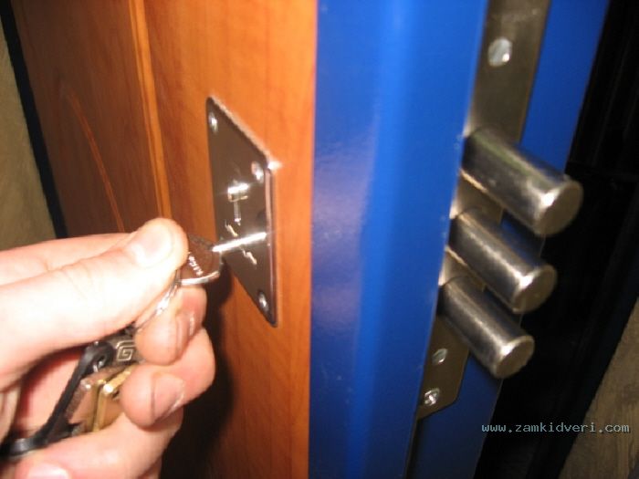

  5. #25
    RESPECT
    Цитата Сообщение от RESPECT
    Сувальдный замок - длина ключа. Посмотите, пожалуйста - какое расстояние остается у Вас, когда Вы открываете/закрываете замок - есть ли там запас 16 мм. Если нет - произвести удлиннение ключа рекомендую заранее.
    Посмотрите что я имею ввиду.
    С уважением.
