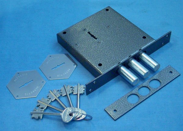

    1,197
    Цитата Сообщение от user004 Посмотреть сообщение
    1. 111.21.319 Последняя лучшая по защите модель?
    Если нет,то какая? Где можно купить,заказать?Если заказать, то какие сроки? Где будет дешевле?. г Москва
    На локс в прайсе не нашел эту модель
    Модели Керберос арт. 111.21.319 - не существует.
    Замок Kerberos 111.21.316 - замок под ручку с защелкой, вертикальными тягами и бронепластиной.
    Из имеющих все варианты защиты - это замки:
    - Керберос 111.21.009 - с броней, блокировкой ригелей и отсечной сувальдой.
    - Керберос 111.21.309 - с броней, блокировкой ригелей, отсечной сувальдой и вертикальными тягами.
    На сегодняшний день - это самые защищенные замки, имеющиеся в продаже.
    Приобрести их в Москве можно в "Мир замков", либо сделав заказ через интернет.
    http://www.zamkidveri.com/forum/32/thread34177.html
    С уважением, Павел.
  16. #376
    user004_3
    316 - разница с другими только в защелке?
    316 =309+защелка ?
    Не могли бы коротко рассказать работу защелки (внешне)? Вроде я понял (Фалевая)позволяет закрыть или заблокировать без ключа,а как потом открыть с этйо и с другой стороны?
  17. #377
    1,197
    Разница в том, что на конце 6 - означает только наличие броненакладки.
    8 - наличие броненакладки и патентованной защиты "блокировка ригелей".
    9 - наличие броненакладки, "блокировки ригелей" и отсечной сувальды .
    Т.е. 316 защищен только от высверливания броненакладкой.
    Защелка нужна лишь для правильной работы замка, она ни как не блокирует замок, вы захлопнули дверь на защелку, поворотом ручки замок открывается.
    Защелка только выставляет ригели против отверстий в раме двери. Если у вас будет второй замок с ручкой или ручка отдельно, берите 309 или 009 замок.
    Кстати, ручка в комплекте к замку 111.21. 316 не идет. Стандартная ручка квадрат 8 мм продается в любом магазине.
    С уважением, Павел.
