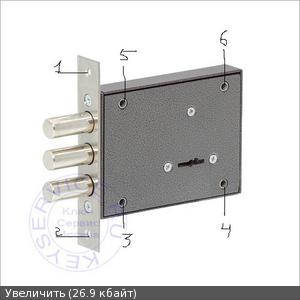

    Здраствуйте,у меня вопрос как правильно установить замок 111.11. 009 в деревянную дверь которую изготовят мне с 0, нужна ли для етого пластина артикул 945.00.115 , какая максимальная толщина полотна должна быть?и что можна зделать по усилении даного замка в деревянном полотне?

  9. #349
    ovaskan
    Цитата Сообщение от Павел М. Посмотреть сообщение
    нет, не нужна.
    Максимальная толщина двери, чтобы не удлинять ключ - 80 мм.
    В вашем случае, замок не самый слабый элемент конструкции. Замок защищен броней и будет крепиться на 7 точек, т.ч. дополнительно его укреплять нет
    необходимости.
    хочу уточнить, кроме как за лицевую планку каким образом его можна укрепить ?ведь он походу вставляется в вырезаный карман с торца по размеру корпуса замка....
  10. #350
    ovaskan
    например я увидел только 6 точек а где седьмая? точки 3,4,5,6 как правильно закреплять? насквозным сверлением полотна двери с последующей установкой болтов с круглой шляпкой? неестетично имхо, или както подругому

    1,800
    Правильно так:
    http://www.locks.ru/win/product/manual/mortise.shtm
    Или исправлять неправильную установку пластинами:
    http://www.locks.ru/win/product/945/945_00.shtm
