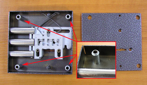

    - нежесткий корпус, при перекосе замок клинит
    Замки 1**.**.**6 и 1**.**.**8 серии комплектуются крепежными втулками, которые обеспечивают нормальную работу механизма замка, даже при установке его не специалистом.
    Втулки изготовлены из стали А-12, что обеспечивает нормальную работу механизма замка при высоких температурах (например, при пожаре).
    По поводу корпуса: используется лист х/к толщиной 2-2,5 мм. А кто использует более толстый материал

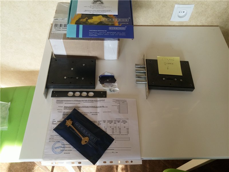

    О своей проблеме писал в этой ветке:http://www.zamkidveri.com/forum/32/thread35562.html
    Сегодня получил замок, замененный по гарантии - пришел в Севастополь через 6 дней после отправки. Хочу выразить огромную благодарность Олегу и фирме КЕРБЕРОС за гарантийную замену замка. Приятно осознавать, что если ты купил дорогой(относительно) фирменный замок, то будешь им пользоваться пожизненно. Хотя поначалу даже сомневался - поменяют ли по гарантии, все таки разборка с вытаскиванием тяг в другом магазине, ну и может я как-то не так им пользовался. Но все сомнения пройдены - замок новый получен, установлен и уже эксплуатируется. В планах покупка ещё одного замка КЕРБЕРОС дочери в квартиру.

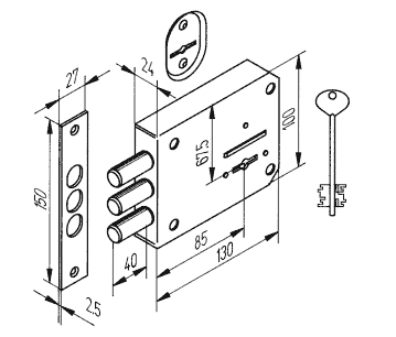

    и любой 115,111 серии , например 115.11.033
    не могли бы маленькую схемку набросать по замку 115.11.033
    интересуют отверстия для крепления с привязкой их к торцу замка
    хочу дверку в подвал заказать что бы сразу мне шпильки приварили под замок
    Подробнее напишите письмо на mail@locks.ru, Вышлем по почте
