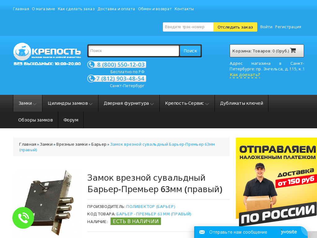

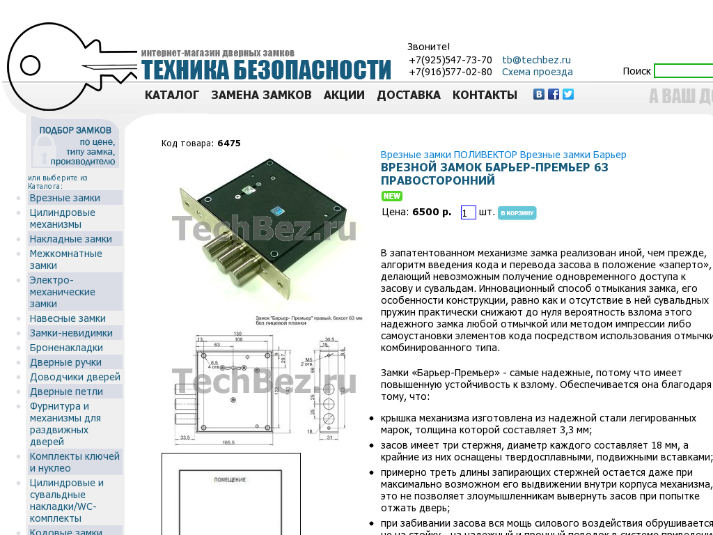

  5. #605
    1,800
    С ценами надо что-то делать. На фоне премьеров с лидерами дороговато..
    Почему ?
    Барьер Премьер:
    1024x768
    1024x768
    Замок 111.21.009/5/1-01 в розницу стоит 6200 руб.
    1024x768
    Лидер бы я и не сравнивал.
    На самом деле странно, но 111.21.009 стоит дешевле, при большем количестве защит замка от взлома. Если нужно могу сравнить.
    http://www.zamkidveri.com/forum/content/408.html
    Разрушающие методики взлома еще никто не отменял
    И конструктивный просчет у Премьера никто не исправил:
    Есть еще одна проблема.
    Берем ключ от замка Барьер-Премьер:
    1. Так как ключ вставляется в замок с двух сторон (из дома и с улицы) он обычно обладает диагональной симметрией (обозначено на рис цифрой 1)
    2. Ключ Барьера обладает еще одной симметрией (обозначено на рис цифрой 2)
    Т.е. работает на ключе только пять зубцов, остальные можно "вычислить" на основе первых пяти (обозначено на рисунке красным квадратом)
    Итого имеем 7 перепадов на одном зубе ключа, всего 5 - независимых.
    По формуле расчетов: http://www.locks.ru/win/informat/secret.shtm
    Имеем 7 в степени 5, всего 16807 комбинаций на замке БАРЬЕР-ПРЕМЬЕР. Интересно сколько производитель указал.
    Что явно не хватает на 4 класс по ГОСТу !!!! А наверняка получили
    Покупателям замки не заменили
    а с тягами итальянцы за те же деньги.
    Замок 111.21.303/5 в розницу стоит 3200 руб. Какой итальянец стоит дешевле ?
    Последний раз редактировалось Oleg_V; 28.05.2017 в 00:39.

  6. #606
    Команда форума
    21.01.2016
    1,136
    Премьер 4950
    Как по-вашему, почему дорогие итальянцы и бп с лидером пользуются большим спросом, чем 308 , 309 ?

  8. #608
    Команда форума
    21.01.2016
    1,136
    Дык, на сайте поливектора! Там 4550, но я беру не партиями, поэтому по 4950.
    Я не мало бываю на тематических форумах, оттуда и сведения. Когда речь заходит о выборе замка, керб крайне редко фигурирует в нем. Из сувальдных выбирают в подавляющем случае между бп, лидером, чизой-антипикинг и моттурой -май ки. Вы не читаете смежные ресурсы?
    Про самоимпрессию, пружинки, ложняки и проходной паз, не мне, Олег, пожалуйста )))
  9. #609
    1,800
    Не понял, зачем сравнивать розничные цены и оптовые.
    Цена для оптовых покупателей на замок 111.21.009 ниже чем у поливектора
    Заказывайте на mail@locks.ru
    Так они еще все на старой волне, "обиженные" на замки Керберос. Должны знать причину. Да и откуда у них могут быть продажи, если они замками Керберос в принципе не торгуют и не предлагают.
    Не важно кому, но на любом замке это важно.
    Последний раз редактировалось Oleg_V; 29.05.2017 в 10:46.
    С уважением,
    Олег
    +7(812)648-83-09
    mail@locks.ru
    www.locks.ru

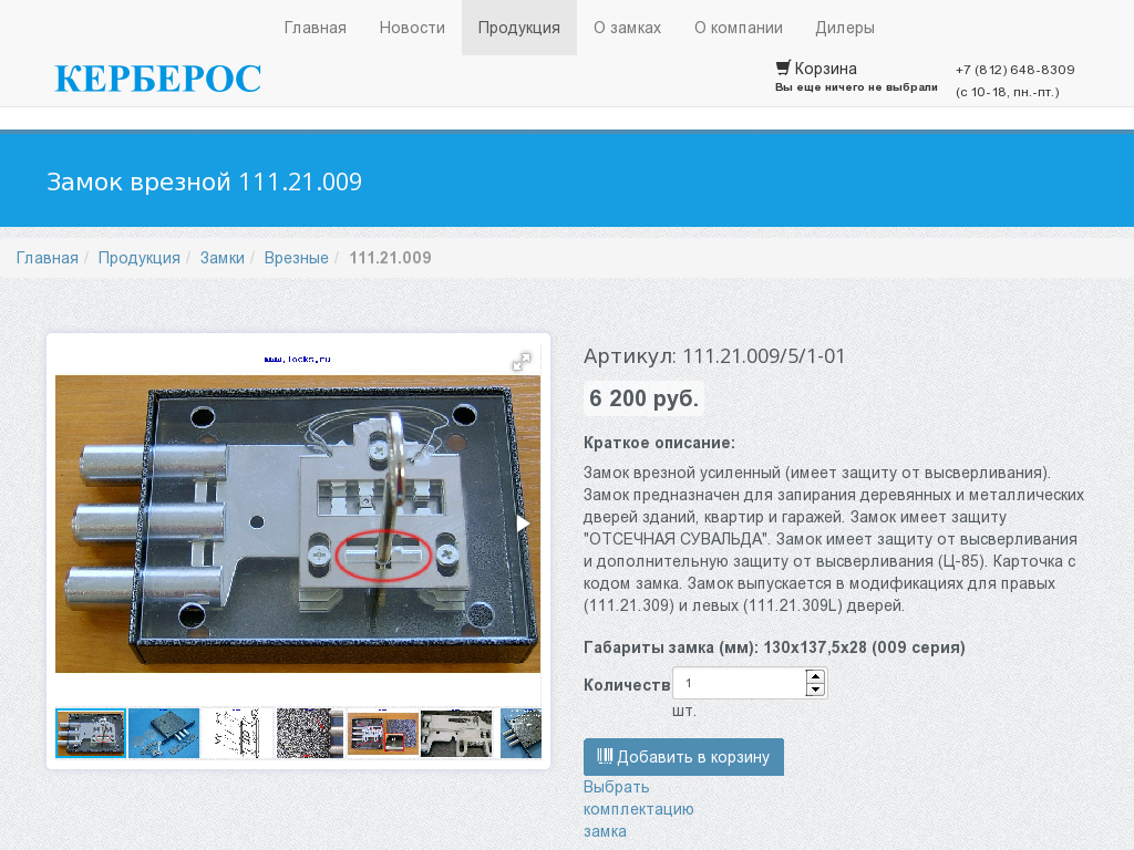

  10. #610
    amiton
    Олег, добрый день
    Давно присматриваюсь к накладному замку Керберос в довесок к тому, что уже установлен на дверь.
    Я правильно понимаю, что по взломостойкости нужно смотреть в сторону вот этих двух моделей 111.11. 009 и 111.11. 309 ?
    И правильно ли я понял, что единственная разница между ними, это в выдвижных распорках и количестве ригелей?
    Если выдвижные распорки не нужны, то лучше только взять 009 ?
    Может быть подскажите, в Ростове-на-Дону есть у вас официальные дилеры или лучше покупать с сайта?
  11. #611
    1,800
    Цитата Сообщение от amiton Посмотреть сообщение
    ...двух моделей 111.11.009 и 111.11.309?
    Да верно.
    Если выдвижные распорки не нужны, то лучше только взять 009?
    Да. Но у 309 модели тяги так же можно не "подключать".
    К сожалению нет. Отправить сможем.
    С уважением,
    Олег
    +7(812)648-83-09
    mail@locks.ru
    www.locks.ru

  18. #618
    1,800
    Цитата Сообщение от 11 Посмотреть сообщение
    На сайте указана ширина замка 111.21.009 http://www.locks.ru/product/locks/mortise/11121009.html в 22 мм
    По ссылке Габариты замка (мм): 130х137,5х28 (009 серия)
    А схема стандартная, поменяем.
    такая же как у 111.21.003 http://www.locks.ru/product/locks/mortise/11121003.html
    Но ведь у 009 более толстая крышка... т.е. внутренности сделаны на треть сантиметра уже?
    Все верно, замки отличаются толщиной.
    И чем различаются левые и правые замки применительно к 111.21. 009 ?
    Догадываюсь, что расположением крышки , но может что-то ещё?
    И с какой стороны она располагается если смотреть со стороны засова?
    Отличие только в исполнении.
    Они как бы "зеркальные". Все одинаковое, но левый, как правый но в зеркале
    Что бы обеспечить возможность установить на правые и левые двери.
    Для данных замков правило простое: смотрим на дверь с улицы: петли справа: ПРАВЫЙ ЗАМОК, петли слева: ЛЕВЫЙ ЗАМОК.
    С уважением,
    Олег
    +7(812)648-83-09
    mail@locks.ru
    www.locks.ru
