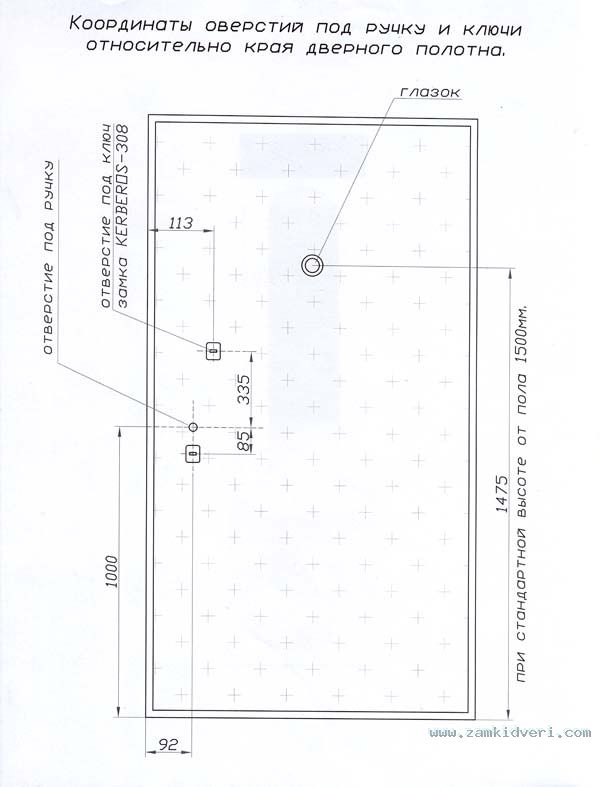

    Павлов В
    Обещал сообщить расстояния до фурнитуры и отверстий в дверном полотне, которые необходимо учитывать при заказе фрезерованных панелей. Понятнее будет посмотреть на рисунке.
    Изображения
  8. #68
    Администратор
    5,449
    Спасибо, теперь люди смогут прикинуть, какая декоративная панель должна быть в случае если они будут заказывать ее на стороне.
    Разумеется, над учитывать, что многое зависит от замков.
    С уважением, Пётр
  9. #69
    Sasa
    Возможна ли ситуация, когда при установке двух фрезерованных панелей (снаружи и внутри) возникнет некоторая несоосность рисунка одной панели относительно другой. То есть, глазок, например, снаружи расположен по середине рисунка, а изнутри со смещением. Если возможна, учитывается ли это для корректировки рисунка?
  10. #70
    Павлов В
    Такие ситуации встречаются постоянно. Размеры рисунка фрезеровки меняются в зависимости от размеров двери, расположения глазка (например,не все заказывают глазок на высоте 1500мм от пола, бывает даже 2 глазка, очень прикольно!) и т.п. причин.
