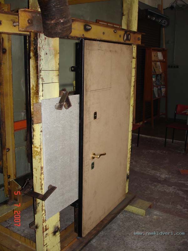

    Только сейчас вернулся из Питера, где проводились сертификационные испытания двери Н-3. Дверь успешно выдержала испытания и получила первый класс защиты от взлома! Я доволен! Подробнее о самих испытаниях напишу в понедельник.

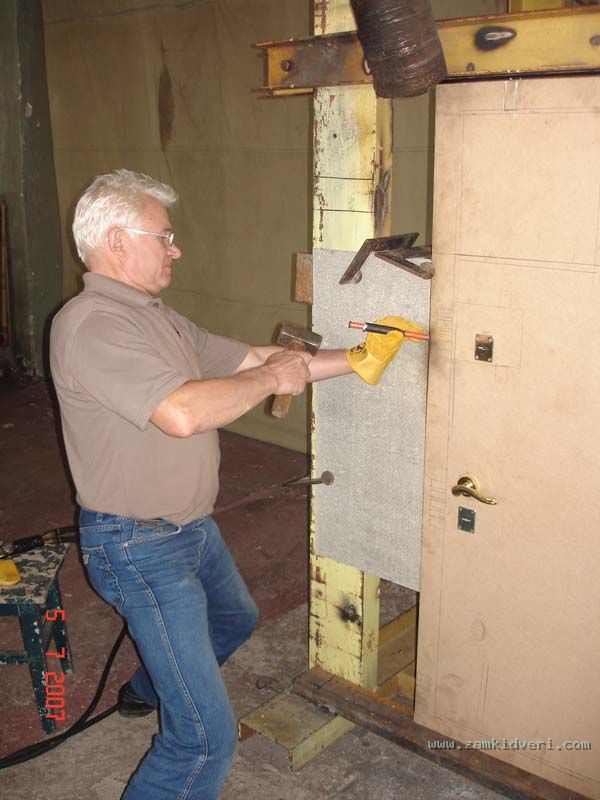

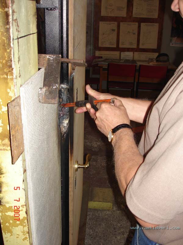

    Начну постепенно «описывать» испытания. Первый этап – подготовка. Собственно подготовку я не видел, поэтому пересказываю ответы испытателей на мои вопросы, думаю, это поможет понять логику взлома на испытаниях. Как всегда разрабатывались три метода взлома: взлом замков, перерезание их ригелей и полный доступ через отверстие в полотне. Второй и третий метод особых размышлений у испытателей не потребовал, они 28 июня провели повторные испытания двери Н-7, а т.к. принципы построения защиты ригелей и полотна у Н-3 аналогичны Н-7, результаты испытаний можно было заранее представить. Другое дело взлом замков. В Н-3 были установлены С… 57.665 и К…111.21. 308 . Испытателями рассматривался вариант взлома с использованием сверления (или сверление стойки хвостовика засова или рассверливание отверстия под ключ, для дальнейшего использования свертыша). Попробовали сверлить бронекрышку К…. 308 (замок не тот, который был установлен в дверь, а обыкновенный, покупной). Не получилось. Поэтому способ взлома сверлением «в лоб» решили на испытаниях не использовать. Далее рассматривался вариант сверления дверной коробки в области ригелей для получения возможности «заколотить» их в замки. Попробовали на самой двери. Пластина из стали 65Г, закаленная до 47единиц выдержала. От этого способа тоже пришлось отказаться. Осталось одно. Вырезать кислородным резаком окна в дверной коробке напротив ригелей замков и через них «вбить» ригеля в замки. Этот способ и был использован при испытаниях.
    Я интересовался, почему испытатели не пытаются использовать элементарный «отжим» полотна. Мне ответили, что этот способ не предсказуем. Можно так заклинить дверь, что полотно просто не «выдерешь». Придется резать кислородным резаком. При этом дверь может получить не обоснованно высокие результаты по взлому. В общем, не хотят испытатели рисковать, ведь они, в отличие от воров не могут «бросить» дверь и пойти ломать соседскую.

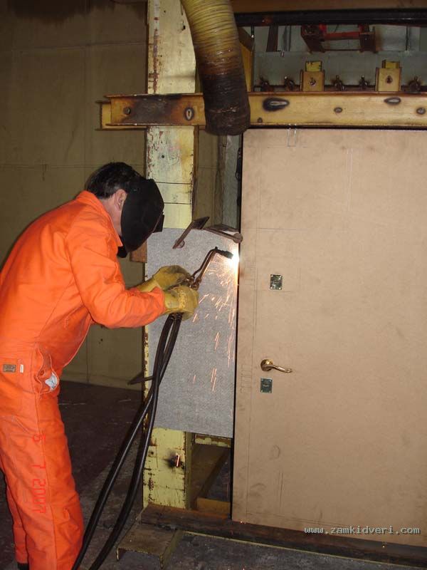

    От этого способа тоже пришлось отказаться. Осталось одно. Вырезать кислородным резаком окна в дверной коробке напротив ригелей замков и через них «вбить» ригеля в замки. Этот способ и был использован при испытаниях. .

    Я так много и быстро писать не могу. Поймите, дверь испытывается с замками как единый комплекс. Давайте рассматривать испытания последовательно и именно с этой точки зрения. Пока я рассказал про подготовку к испытаниям, выбор испытателями оптимальных (с их точки зрения) методов воздействия на дверь и ее систему запирания. До самих испытаний я еще не «добрался». При подготовке к испытаниям сотрудники лаборатории не имеют права делать что-либо с дверью. Поэтому и сверлили не замок в двери, а замок «отдельно взятый». Попробовали, поняли что за «приемлемое» время бронекрышку не просверлить и отказались от этого способа взлома. Затем, уже в нашем присутствии, попробовали сверлить дверную коробку в области ригелей замка. В дверной коробке места предполагаемого сверления «защищены» пластиной из стали 65Г, закаленной до 47 единиц. Время сверления оказалось слишком большим. И этот способ испытатели отвергли. После этого они решили прорезать «окна» в дверной коробке с помощью кислородного резака и через них забивать ригеля в замки. Использовали 5кг молоток, зубило и «выколотки» различной формы. Первым «стали мучить» KERBEROS . Удары наносились «по касательной» к осям ригелей (по другому не получалось из-за конструкции дверной коробки и ее расположения в стеновом проеме), что наверняка привело к деформации засова и срабатыванию блокировки. Испытатели упорно продолжали бить по ригелям, буквально по миллиметру загоняя их в корпус замка. Почти два часа понадобилось им на то, что бы справится с ригелями KERBEROS (имеется в виду «грязное» время, почти после каждого удара испытатели останавливались и осматривали ригеля, меняли направление и место приложение инструмента). Теперь немного фотографий, потом продолжу описание испытаний. Фото 1-дверь в стенде, готова к испытаниям. Фото 2-прорезание окна в дверной коробке для получения доступа к ригелям KERBEROS . Фото 3-выбор инструмента. Фото 4-сам процесс «забивания» ригелей.
