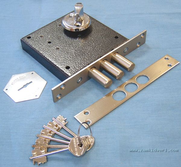

  7. #27
    на локс.ру в разделе "продукция", а так фото тут увидеть можно
    данная серия замков работает и без пружин ... и в условиях пожара.. за счёт конфигурации сувальд по принципу "суммарной высоты секрета" ключ контактирует 2-мя бородками с сувальдой ВСЕГДА , что даёт подобным замкам значительный ресурс работы в тяжелейших условиях эксплуатации... что вкупе с высококачественными болванками для ключей значительно увеличиват срок эксплуатации всего изделия

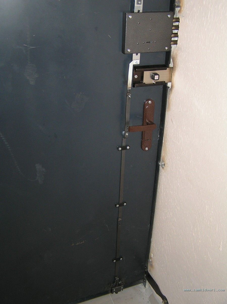

    тяги ставить будем, поясню, так при установке увеличится взломостойкость... Определитесь
  10. #30
    Znahar
    если можно то и так и так... тягам может помешать Барьер я думаю.... не знаю как они будут расположены
  11. #31
    если без тяг, то обойтись можно и замком артикула 111.11. 009 , 111.11. 006 как пример... А вообще можно при установке просто тягой обойти барьер, сделав в виде буквы П вырез, изгиб ,так тяга не будет мешать старому замку и тогда можно увеличить стойкость двери к отжиму на порядок, это уже модели другие - с окончаниями артикулов ... 309 ... 306 ...
    Вопрос этот важный по защите от отжима... распространенного способа проникновения
    как вариант расположения замка и тяг без конфликта с Барьер ом

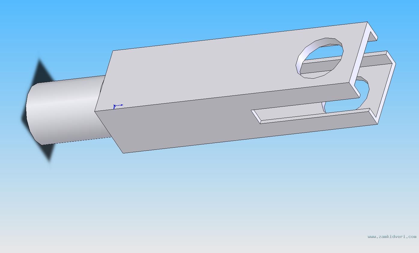

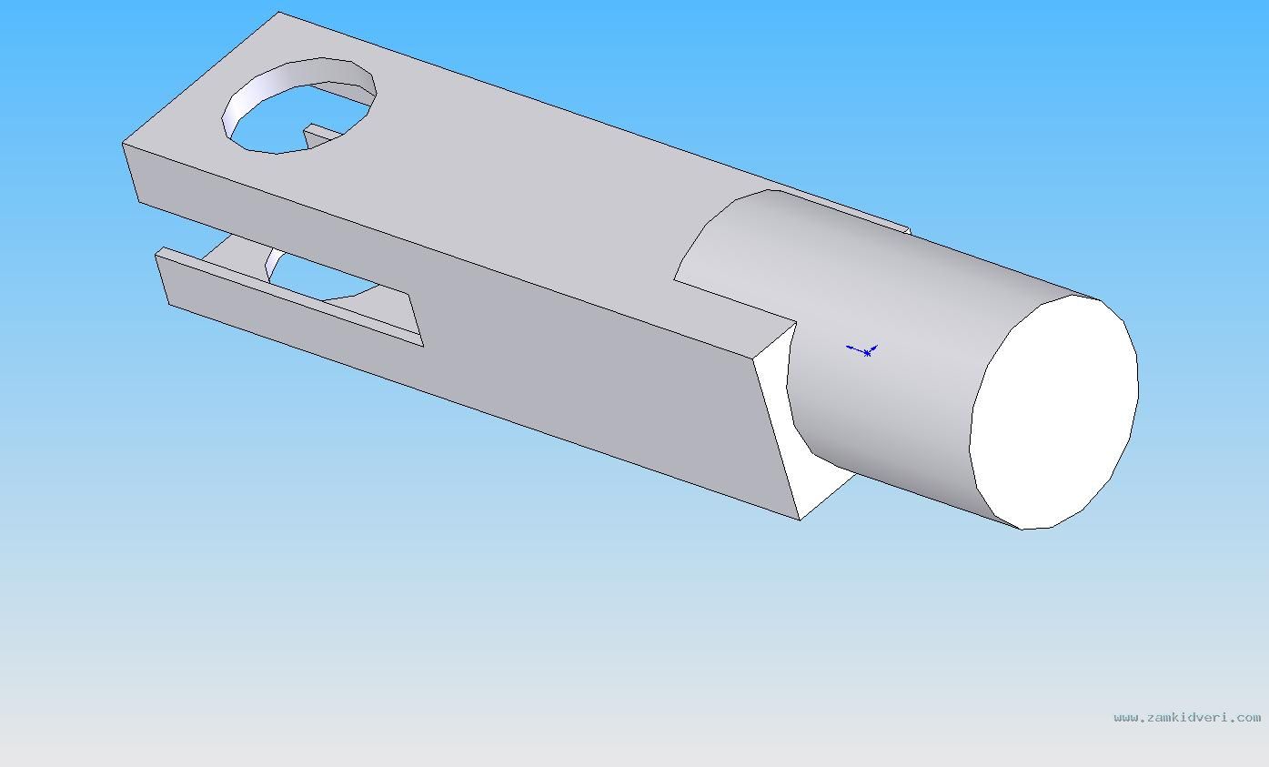

  16. #36
    тяги отдельно продаются Но редко ОЧЕНЬ РЕДКО , а большинство дверников сами делают.. обычно это пустотелые трубки, в рабочем конце , входящей в дверное полотно и коробку, приваривают стальной стержень 15-20 мм диаметром, в противоположной стороне сверлится отверстие сбоку для контакта с приводными элементами замка
    как на концептуальной схеме
    Важно ТЩАТЕЛЬНО соединять замок и тягу не допуская саморазвинчивания !!! и винтами минимум 6-8 мм диаметром
    Изображения
