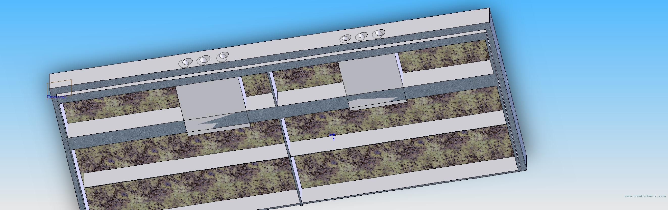

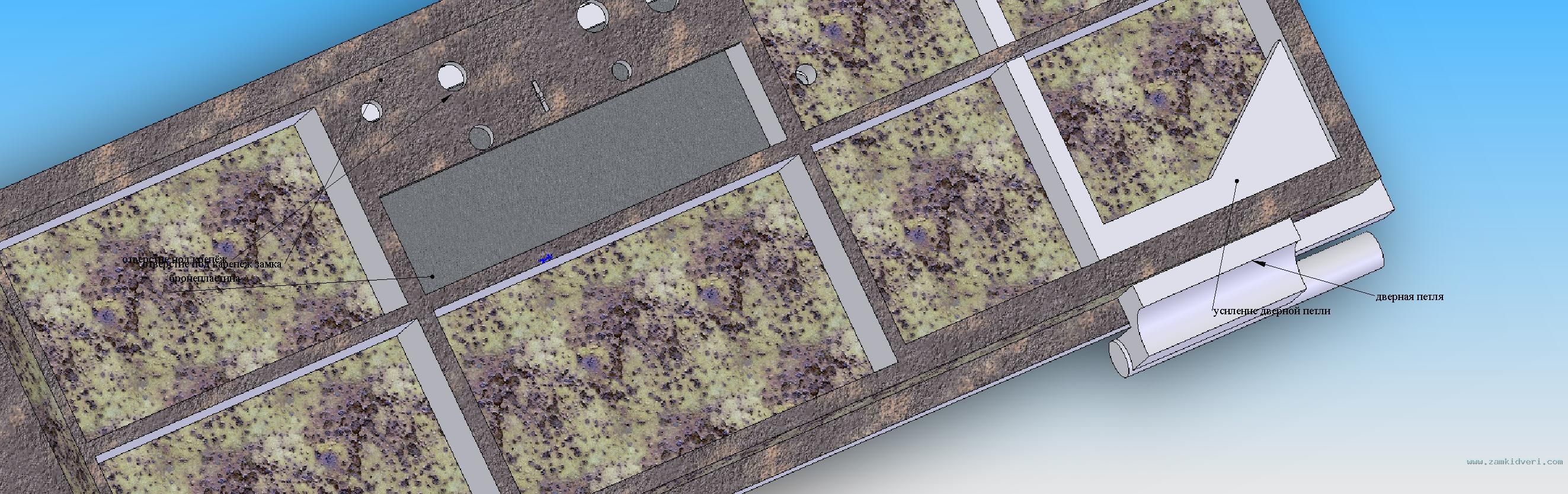

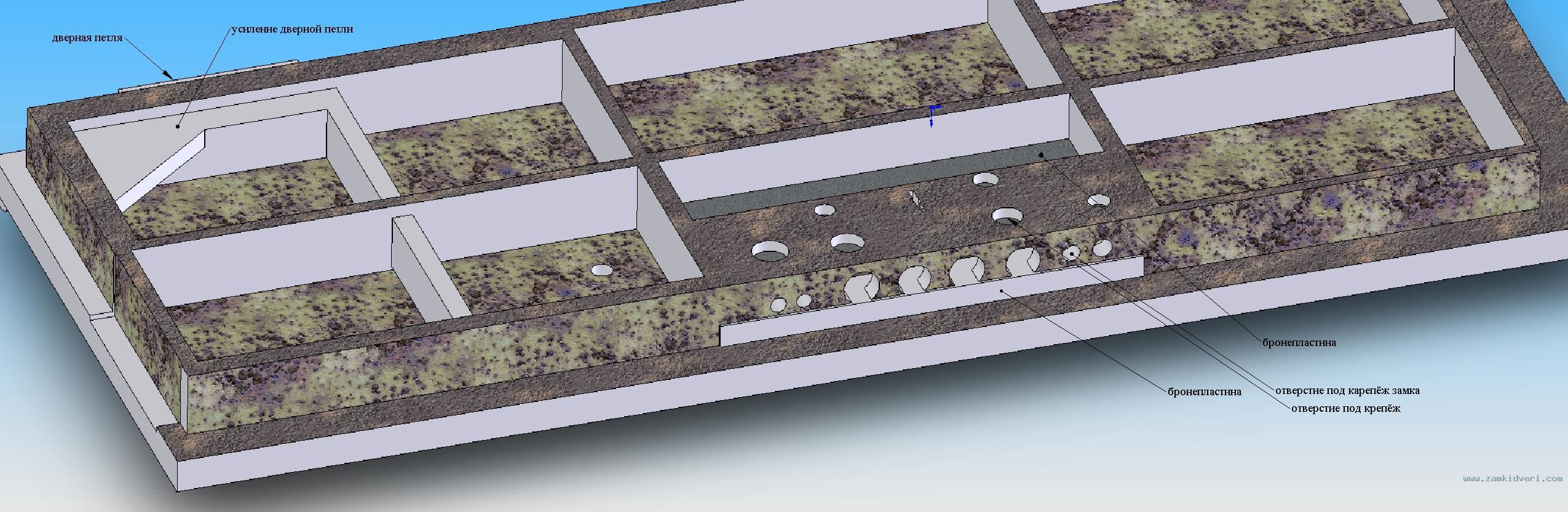

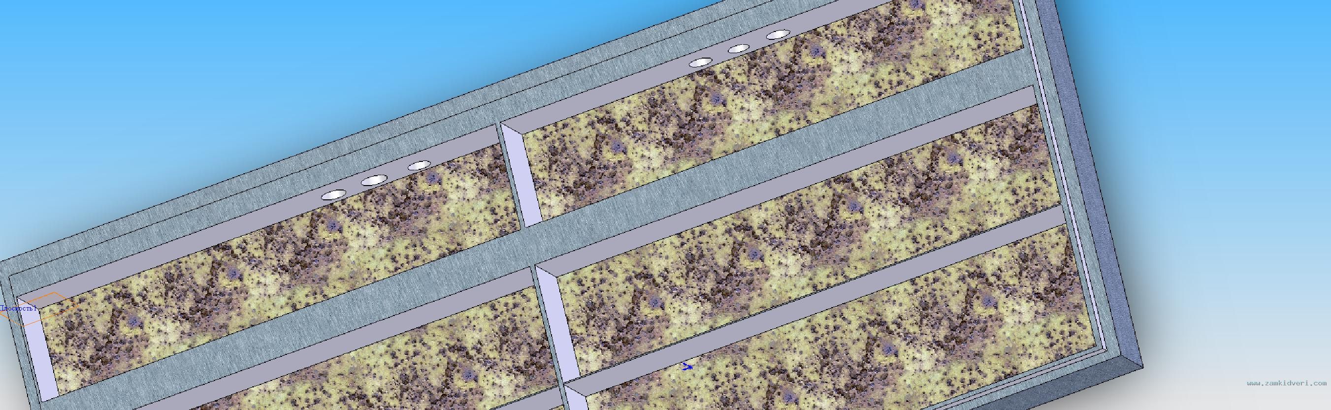

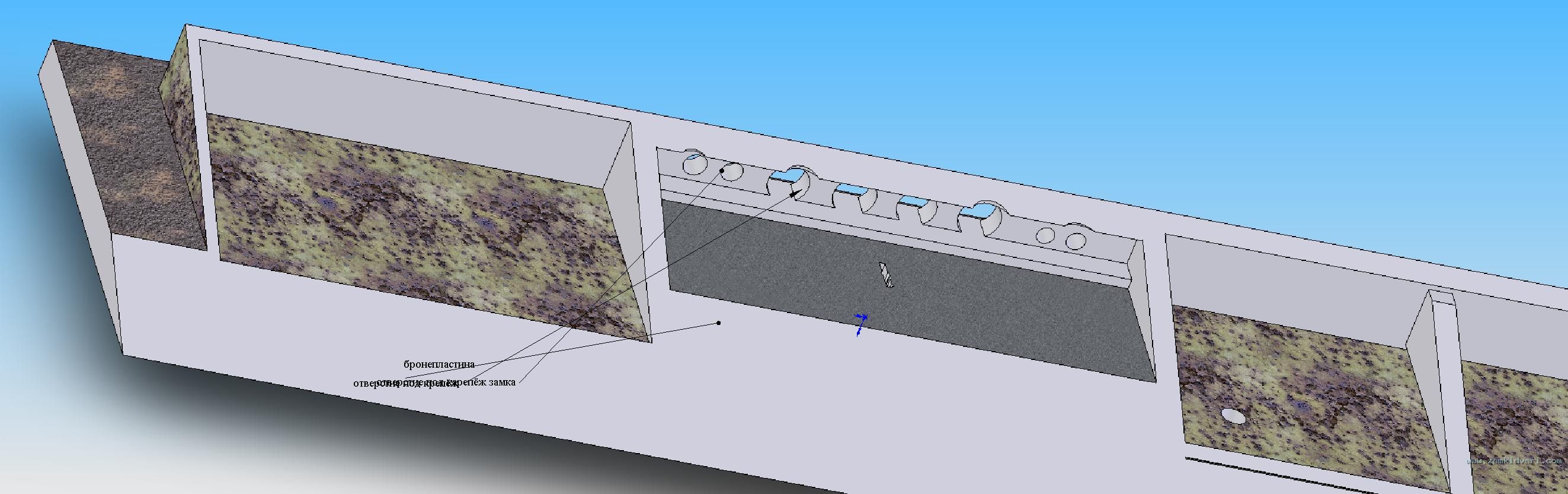

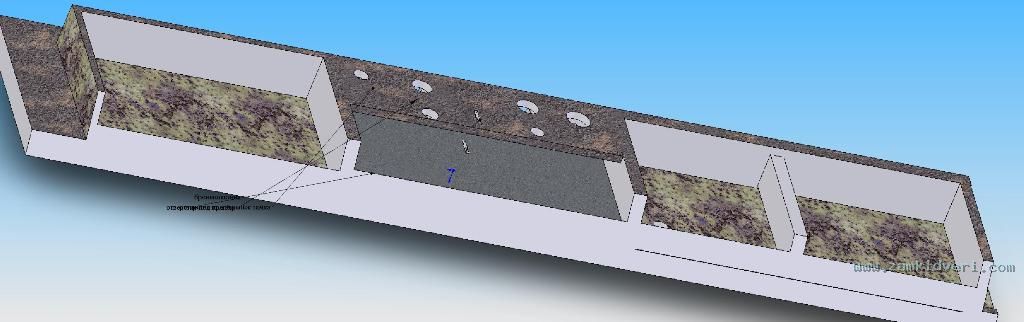

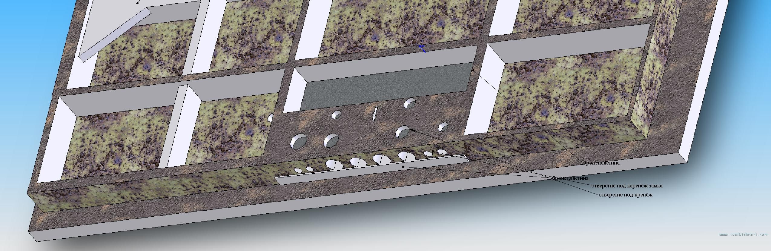

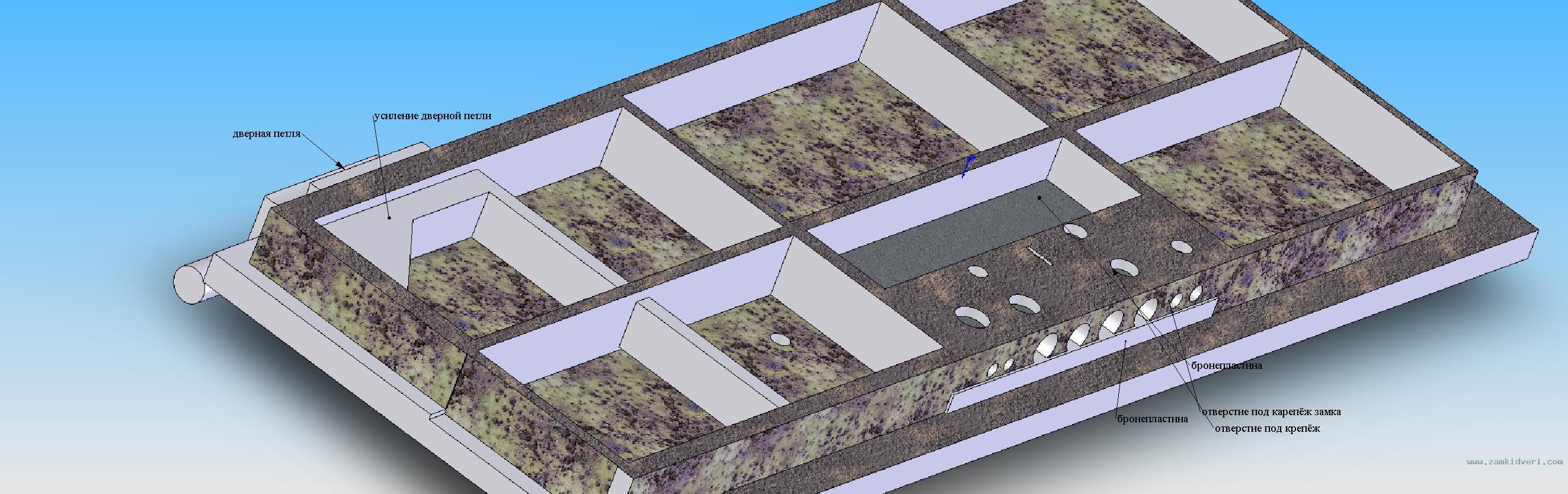

    по продаже в понедельник ответим,

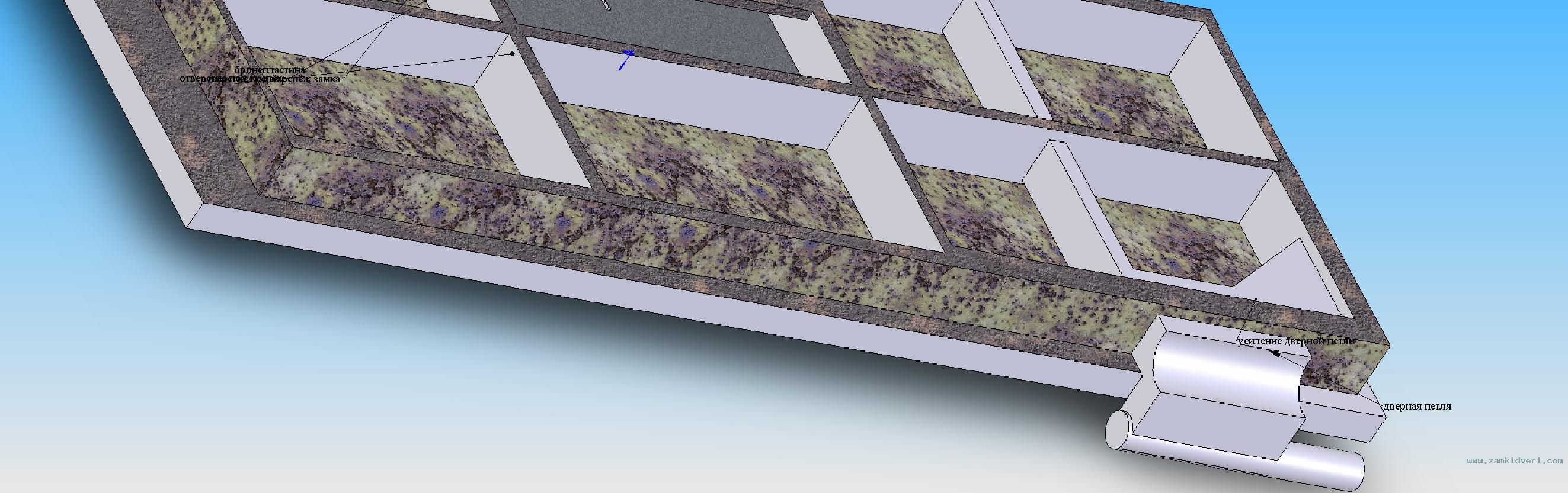

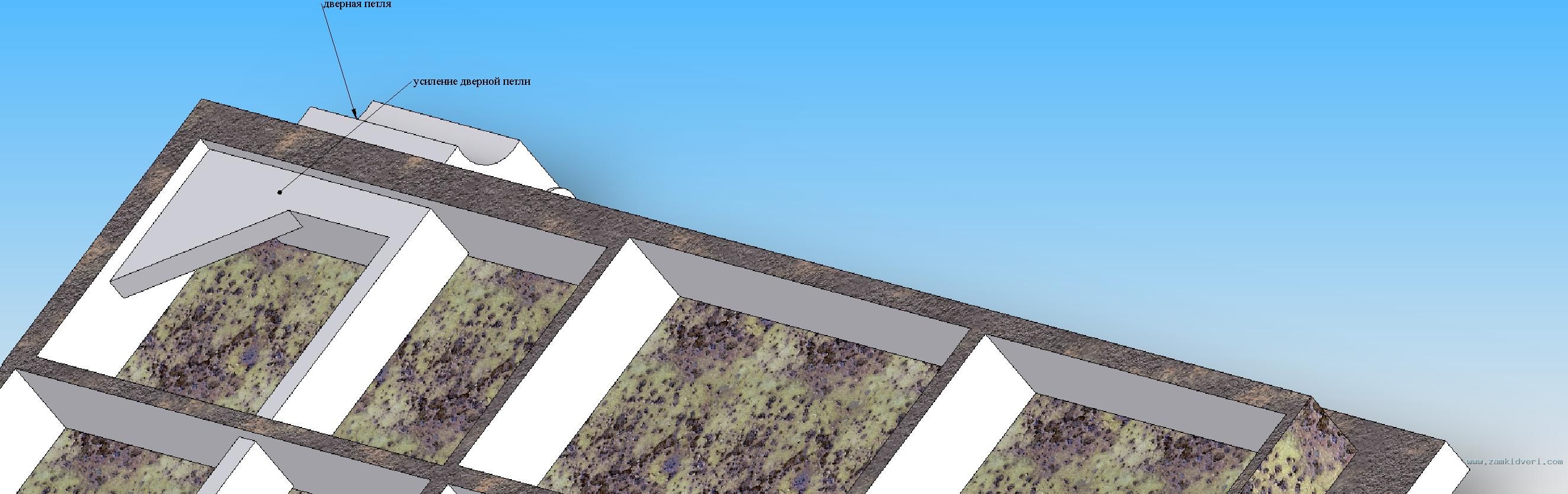

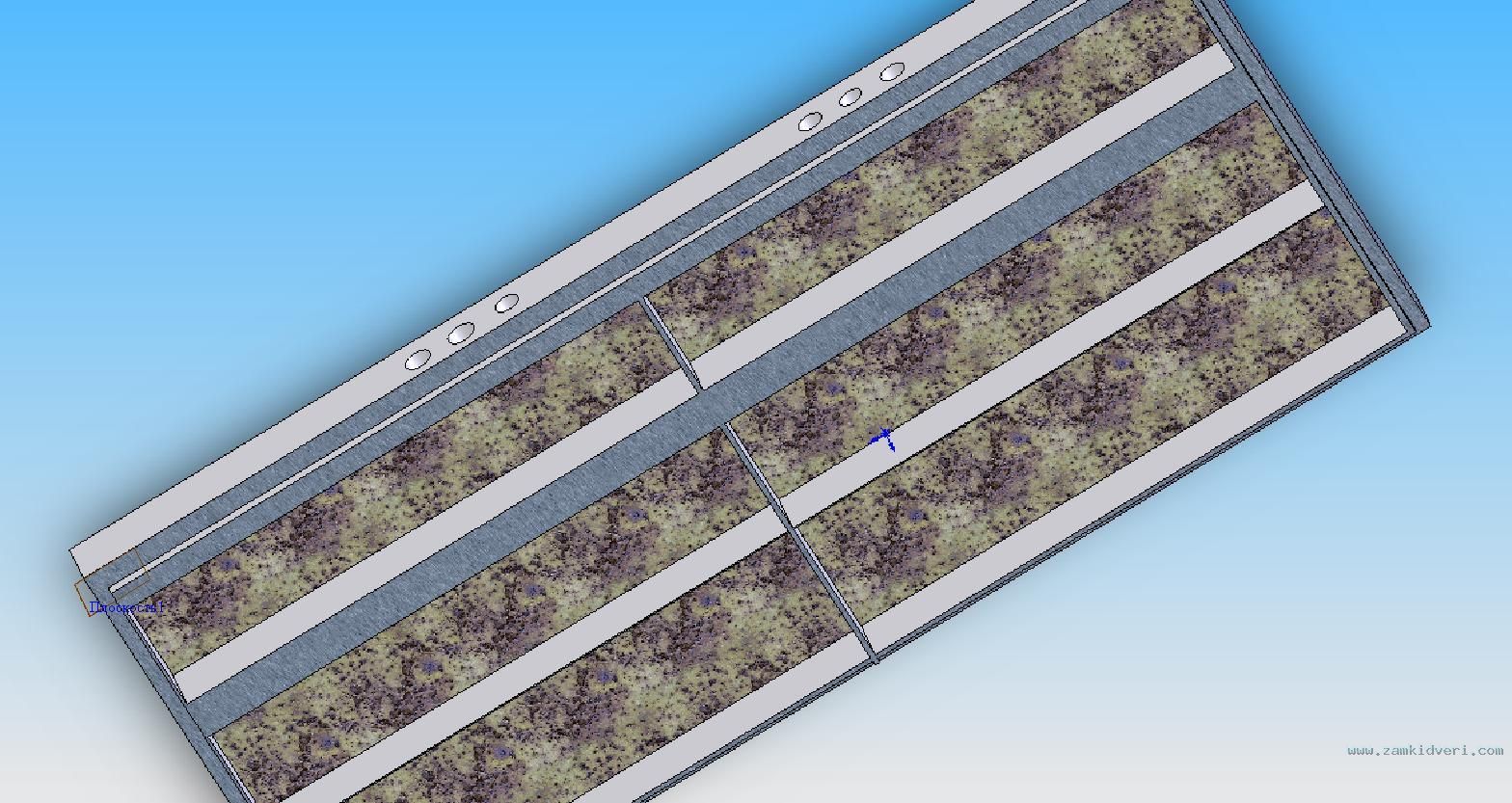

    а по дверям, если тяг нет, то надо посерьёзнее рёба жесткости ставить, особенно на продольные и разнести замки между собой на 80-90 см приблизительно.. так получше отжиму противостоять будут

    80-90 см на двери довольно далеко все таки. Еще я не понял, этот замок внутрь двери ставиться? То есть его не будет видно вообще только ручка закрывания изнутри будет?

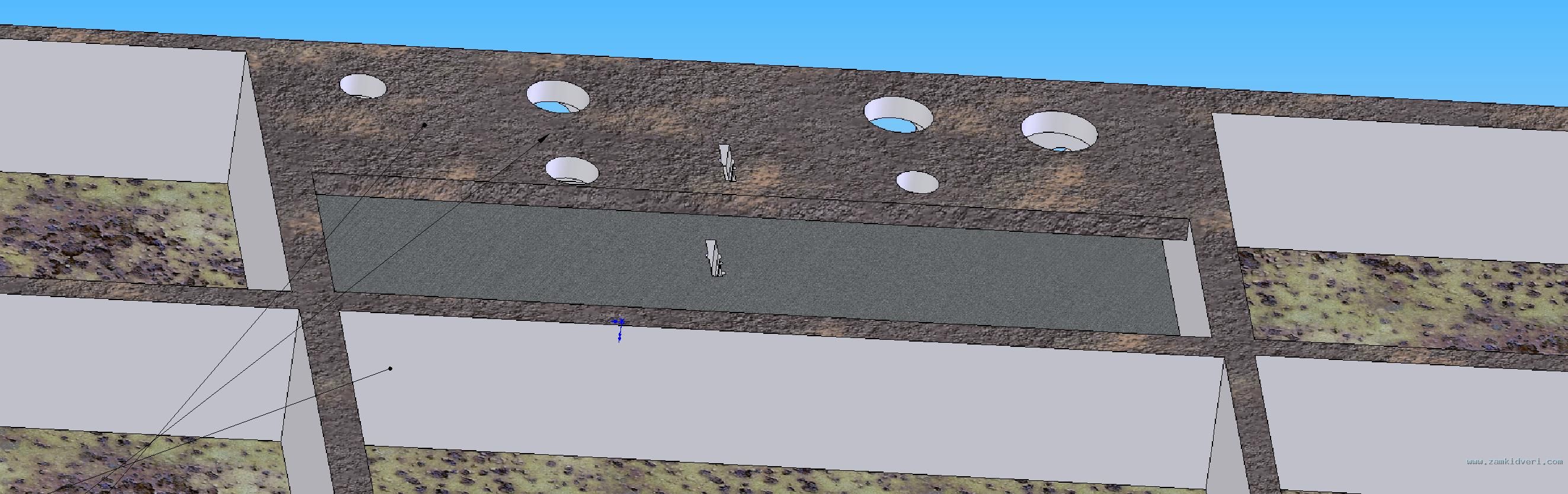

  4. #44
    можно и не менее 60-70 сантиметров... это для двери от 210 см высотой, между замками расстояние .. это что б равномернее распределялось усилие при отжиме
    замок вкладывается изнутри двери
    Изображения
