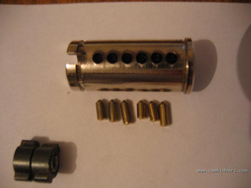

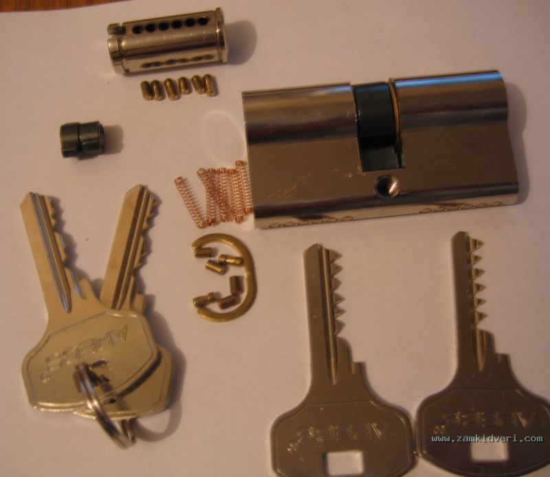

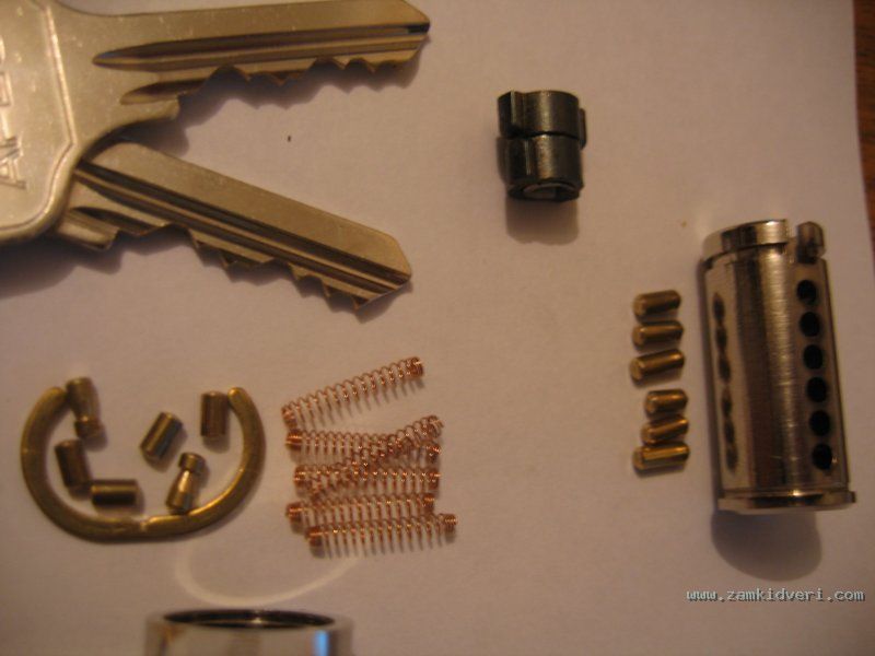

    А вот и фото.
    А вот описание на сайте - http://www.хххххххххххххх.info/produ...11981&id=11674
    Как видете сделано давольно не плохо. По кранйе мре с теме же 3m и turan с которыми я сталкивался, намного лучше. А первом фото слеве оригинальные ключики, а справа попытка сделать бампключики, но не удачные.

    Чего не плохо?
    Одно описание, тобой приведенное наглядно доказывает, что заказывают и продают эти цилиндры полные профаны, неучи и невежды.
    Понятия не имеющие, что такое профильный цилиндр, и из каких деталей он состоит.
    Такие описания цилиндра, как на этом сайте, отлично подходят для специлистов типа профессор Михаил энд максимочокин с Леваковыми, да на ближнем блошином рынке.
    Удивительно, что называют цилиндр - цилиндром, а не личинкой.
    Ключ - "английский", цилиндр - "европейский", штифты - "пины", есть еще и "защитный штифт" какой то
    Ровно как некоторые грамотеи, в слове из трех букв - четыре ошибки делают.
    Секретов не менее 10.000.., видно как то отвешивают секреты при продаже как семечки.
    Не менее, что бы было, а может быть и больше даже .
    Примитивная барабанная галтовка пещерного века, для устранения заусениц после хреновой штамповки, стала "ноу хау"от Апекса.
    А от "многослойной гальваники", улучшаюшей скольжение, вообще уписаться можно.
    Это же надо нести такой бред на весь мир, и при этом, от своего невежества не краснеть даже!
    Сертификата соответствия ГОСТ нет ни одного, тестов и испытаний ноль.
    Не замки и не цилиндры это, фальшивки базарные.
    Подделки это под замки настоящие, обычный паленый Китай, разработанный русскими мошенниками.
    Аферисты - одно слово.
    А бампингом он не откроется никогда.
    Это фактически одноразовый цилиндр.
    Зазоры мерял?
    Возьми штангель и замерь, шире чем...
    И качество видно отлично.
    То, что стоит копейки,продается этим Апексом, хорошим быть не может никогда
    Это факт необсуждаемый вообще.
    Вот тест на бампинг твоего Апекса...
    http://www.locks.su/forum/bump/apex/apex.shtm
    http://www.locks.su/forum/bump/apex2/apex2.shtm
    А это,
    http://www.locks.su/bump/test_13_10_05/test.shtm
    ОДИН БАМП КЛЮЧ на 16 цилиндр ов разных марок, сляпанныхв одном месте тем же самым Апекс ом.
    Позорники они вечные и халтурщики признаные.
    Воры фотки братанов Гончаровых, в красном углу держат, и молятся на них ежедневно.
    Кстати, главные учредители и члены, Ассоциации "русских" производителей и торговцем замками
    Каналы под штифты кривые в этих цилиндра х, вот штифты и не двигаются.
    Галтовка видно плохо помогает.
    Ты теорию прочел?
    Смысл бамп ключа понимаешь?
    Смысл удара? Чем стучишь по ключу?

    Да вкурсе я этих матерьялов. Смотрел. Читал. И с теорией ознакомился. Просто у меня нету опыта и практики. Для вас профи все легко и понятно и естественно не чего обычного. Я же любитель. Выводы делать Вам, а я сравнимал с тем что имею и с тем чем сталкивался.
