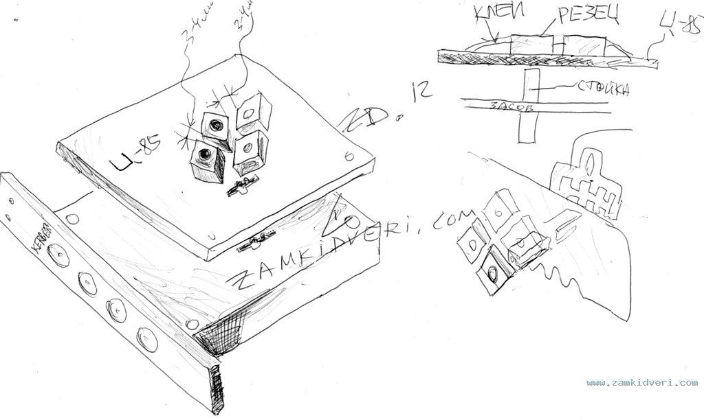

    используя подобные пластины как защиту от высверливания сувальдного замка можно существенно усложнить процесс взлома
    смонтировать можно следующим образом:
    главное - перекрыть область стойки при сверлении по диагонали и вертикально
