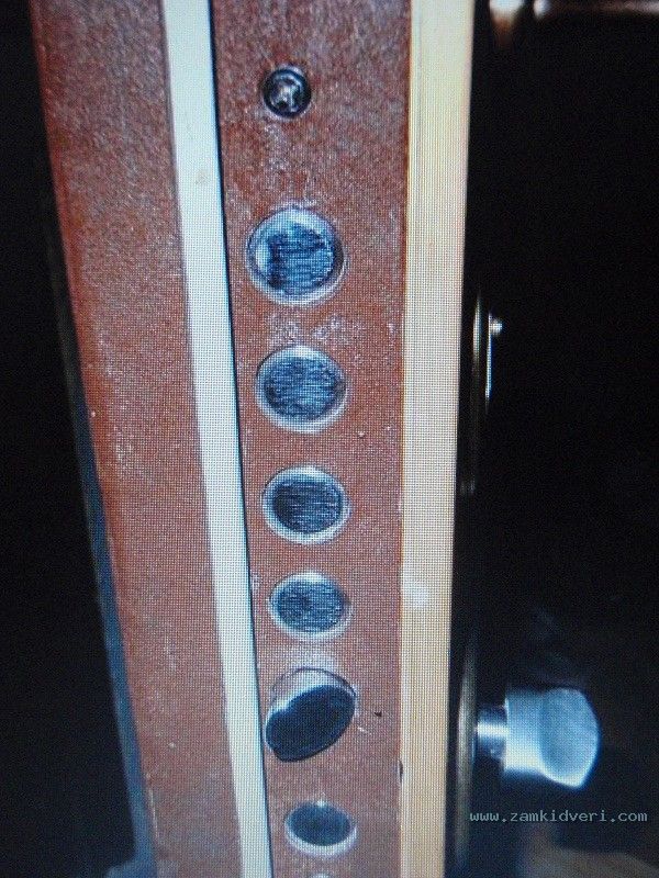

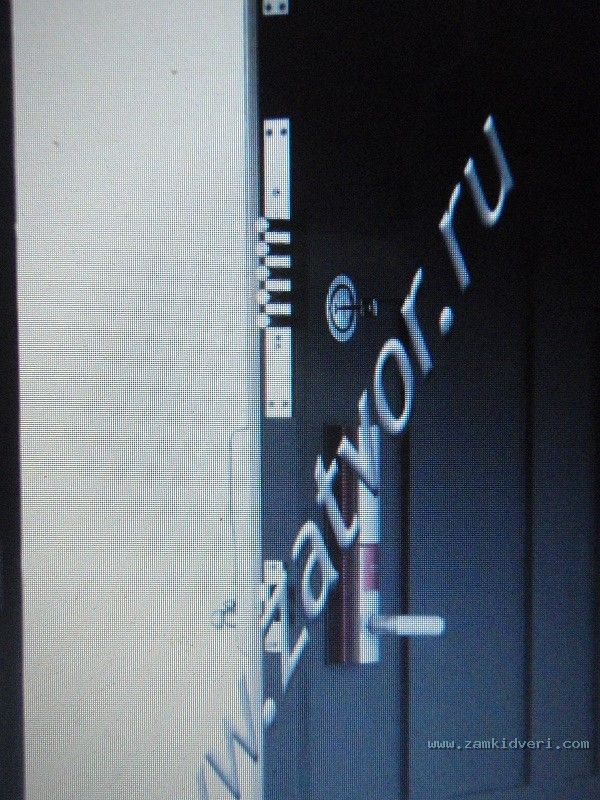

    Есть два вида установки: врезной и вкладнойP3170001.JPGP3170002.JPG
    Установить керберос вкладным без доработки (приваривание гайки или бонки с резьбой) не получится. То есть при вкладном замок не будет закреплен за торец.

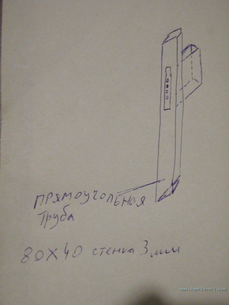

    На сколько врезной способ ослабляет дверь если:
    в торец полотна двери труба 80 на 40 стенка 3мм. В трубу вваривается карман усиления замка в форме швелера со стенками 7мм.
    Замок крепится к карману болтами м5 и за торцевые отверстия к трубе.
    alex_qqq
    Насколько врезной способ ( с учетом усиления карманом) хуже вкладного?
    С карманом сложнее добраться до замка при вспарывании полотна, относительно вкладного способа, то он лучше тем, что при данном способе меньше снижается целостность полотна, что лучше в плане защиты от отжима.... Самое важное тут , это иметь защиту от высверливания , карман для замка, защитить ригеля от забивания в коробке.... При нормальном замке всё это сделает дверь однозначно сложной для большинства сильно немотивированных воров (те, кто не по наводке)
    Согласен, что вредной способ более прост в исполнении , однако складной с крепежом с торца и по бокам более предпочтителен в плане повышения уровня безопасности двери и замка
